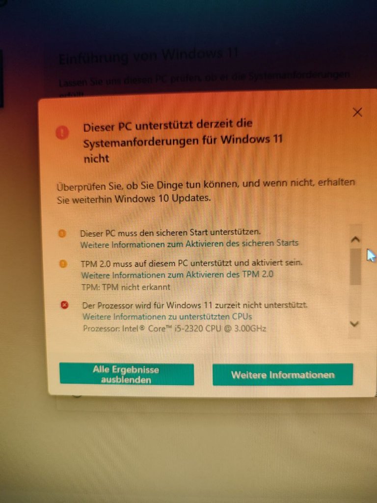

Bei der Prüfung bekam ich die auf dem Bild ersichtliche Meldung.
Den PC hat der Nutzer zuletzt 2023 genutzt.
Das Foto  mir per email zugesendet.
Kann ich diesen Tip nutzen ohne weitere Einstellungen vor zunehmen?

mawe2 Christine8012 „Win 11 auf offizell nicht kompatiblem PC“
Der Scrollbalken (rechts) ist noch nicht am unteren Ende der Laufleiste angekommen.
Unterhalb des Prozessors werden also noch weitere Einschränkungen aufgelistet, die im gezeigten Bild allerdings nicht zu sehen sind.
Welche Einschränkungen sind das?
Davon ist abhängig, ob Windows 11 überhaupt installiert auf dem PC werden kann oder nicht.
Christine8012 mawe2 „Der Scrollbalken rechts ist noch nicht am unteren Ende der Laufleiste angekommen. Unterhalb des Prozessors werden also noch ...“
Danke. Die letzten beiden Punkte sind mir einem grünen Haken versehen.
mawe2 Christine8012 „Danke. Die letzten beiden Punkte sind mir einem grünen Haken versehen.“
Dann sollte es mit Rufus möglich sein, Win 11 zu installieren.
Christine8012 mawe2 „Dann sollte es mit Rufus möglich sein, Win 11 zu installieren.“

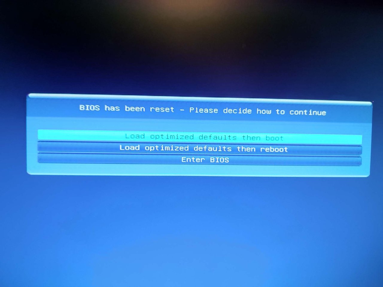

Habe beim Start die auf dem Foto ersichtliche Meldung erhalten. Datum stand auf 2023. Also neue Batterie reingemacht, 2032 - 3,2 Volt gemessen, gleiches Problem weiterhin. Nochmals andere Knopfzelle, wieder 3,2 Volt gemessen. Problem bleibt gleich.
Ich habe erst alle Updates aufgespielt  und dann Win 11 aufgespielt, was bisher ohne Probleme ablief. Was könnte ich noch machen um diese Fehlermeldung weg zu bekommen? Danke

Kommt die Meldung denn jedes Mal wieder, nachdem du z.B. auf die "mittlere" Meldung geklickt hast? Oder hast du das noch gar nicht gemacht?

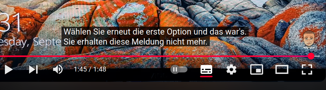

Im Netz (Youtube) wurde das so erklärt:
https://www.youtube.com/watch?v=NdrTnkxPEzA
Weshalb bei ihm (Nutzer im Video) trotzdem auch nach dem Wechsel (weiterhin) die Fehlermeldung kommt, verstehe ich aufgrund der englischen Sprache nicht.
hjb Christine8012 „Ich habe nun drei andere Knopfzellen eingelegt ohne Erfolg, gleiches Prob. Die waren aus einer Verpackung mit MHD 2027. Da ...“
Der gute Mann erzählt zum Schluss, dass man zum Abschluss der Aktion nochmal den Button mit der Aussage : "Load optimized defaults then boot" anklicken muss und zum zum Schluss sagt er noch, dass es das war.....
Ich habe dich weiter oben übrigens auch schon gefragt, ob du nach dem Wechsel der Batterie und dem Neustart auf eine der drei "Aussagen" in der Fehlermeldung geklickt hast. Denn genau das musst du machen, denn das, was du als "Fehlermeldung" bezeichnest, ist gar keine Fehlermeldung, sondern eine Aufforderung, da was anzuklicken, um die Aktion abzuschließen.
Christine8012 hjb „Der gute Mann erzählt zum Schluss, dass man zum Abschluss der Aktion nochmal den Button mit der Aussage : Load optimized ...“
Danke. Ja,  ich habe das nach dem Neustart gemacht.

Aktiviere unter dem Video "Untertitel" und unter "Einstellungen (Zahnradsymbol)" Englisch auf Deutsch!
Christine8012 schoppes „Ergänzend zu der Antwort von hjb: Aktiviere unter dem Video Untertitel und unter Einstellungen Zahnradsymbol Englisch auf ...“
Untertitel leider nur in Englisch.
Nun ich hatte keine Ruhe und da ich noch vor Ort war, haben wir noch eine weitere 2032 aus dem 10-er Pack ausprobiert.
Jetzt habe ich Einweghandschuhe angezogen, die Batterie wie zuvor gewechselt Neustart gemacht und dann wie zuvor auch immer, die erste Option der Fehlermeldung ausgewählt und den PC hochfahren lassen.
Dann wieder Heruntergefahren und gut 30 Minuten gewartet, PC stromlos zuvor gemacht.
Jetzt, vor meiner Heimfahrt nochmals den PC gestartet und - FREU - die Fehlermeldung kam nicht wieder :-)
Ich hoffe, dass das so bleibt. Schwierige Geburt war es schon.

schoppes Christine8012 „Untertitel leider nur in Englisch. Nun ich hatte keine Ruhe und da ich noch vor Ort war, haben wir noch eine weitere 2032 ...“
Ja, du hast völlig Recht. Da erscheint nur irgendein Kauderwelsch:
