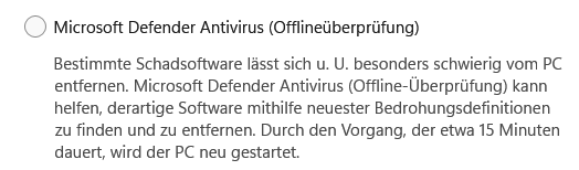

Vielleicht aber vorher mal eine Offlineüberprüfung mit dem Microsoft Defender durchführen.
pinpin1 Ventox „Du hast nicht geschrieben, dass Du etwas gelöscht hast. Sondern: Lösche doch mal in der Registrierung ...“
Danke für die Hilfe, aber eine Neuinstallation kommt definitiv nicht in Frage!
Der Defender hat nichts gefunden.
