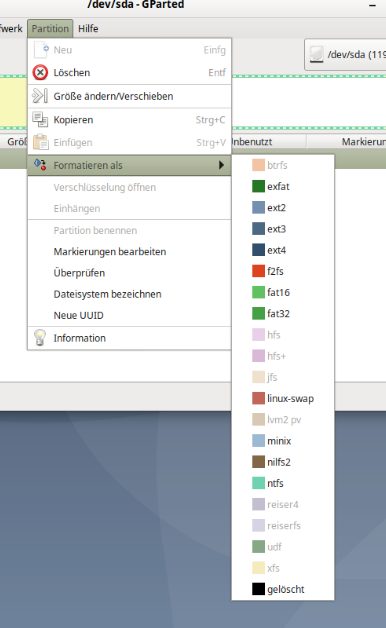

Habs mal versucht. exFAT wird überhaupt nicht angeboten.
Vermutlich muss man die Partition vorher löschen.
Wie hat er das nur gemacht. A
hjb andy11 „Habs mal versucht. exFAT wird überhaupt nicht angeboten. Vermutlich muss man die Partition vorher löschen. Wie hat er das ...“
Möglicherweise damit: https://www.heise.de/download/product/gparted-35105
andy11 hjb „Möglicherweise damit: https://www.heise.de/download/product/gparted-35105“
Das wäre Gewaltanwendung. A
hjb andy11 „Das wäre Gewaltanwendung. A“
Funktioniert aber. :-)
Bei Heise in der Beschreibung wird zwar exFAT nicht aufgeführt, es ist aber vorhanden:
andy11 hjb „Funktioniert aber. :- Bei Heise in der Beschreibung wird zwar exFAT nicht aufgeführt, es ist aber vorhanden:“
Danke. Ja das kenn schon noch. Wie Eludi84 schreibt, ist es bei einer
externen Platte problemlos möglich. Bleibt noch die Frage obs er seine
eventuell retten kann. Gut ausschauen tuts nicht. A
hjb andy11 „Danke. Ja das kenn schon noch. Wie Eludi84 schreibt, ist es bei einer externen Platte problemlos möglich. Bleibt noch die ...“
Tja, vielleicht hat er ja wirklich Glück. Es handelt sich ja tatsächlich in diesem Fall um eine externe Platte...

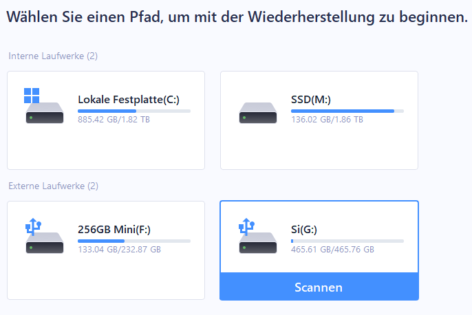

Ich habe gute Erfahrungen mit dem EaseUS Data Recovery Wizard gemacht. Das Programm ist kostenpflichtig. Zum Testen gibt es aber eine freie Version, mit der max. 2 GB wiederhergestellt werden können.
https://www.easeus.de/datenrettung-software/data-recovery-wizard-free.html
blochi1 tywin „Ich habe gute Erfahrungen mit dem EaseUS Data Recovery Wizard gemacht. Das Programm ist kostenpflichtig. Zum Testen gibt es ...“
Ja, das Programm habe ich auch, aber das geht nur mit der eingebauten Festplatte, bei mir ist es aber eine externe Platte.
Blochi
tywin blochi1 „Ja, das Programm habe ich auch, aber das geht nur mit der eingebauten Festplatte, bei mir ist es aber eine externe Platte. ...“
Das Programm funktioniert auch mit externen Festplatten. Zumindest ist es bei mir so (s. USB-Symbole).
