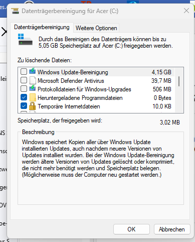

Ja, angestoßem. Aber da gibt es offenbar nichts zu bereinigen:
Das scheint unter W11 nicht zu funktionieren. Auf Laufwerk C: sind es 11,11,3 MB nach dem Löschen 3,02 MB
Nach der Aktion hat sich nichts getan.
Ich versuche es jetzt mal als administraor.
fbe Nachtrag zu: „Ja, angestoßem. Aber da gibt es offenbar nichts zu bereinigen: Das scheint unter W11 nicht zu funktionieren. Auf Laufwerk ...“
Ich versuche es jetzt mal als Administraor.
Leider mit dem gleichen Ergebnis wie oben.

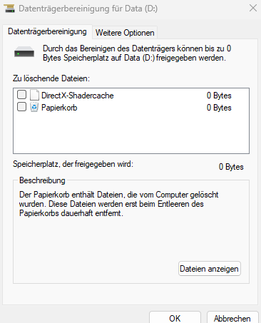

Es geht doch um LW D:, oder?
Wieso kommst Du dann jetzt plötzlich mit LW C:??
OK:
Auf D: gibt's nichts zu bereinigen, der Papierkorb ist leer.

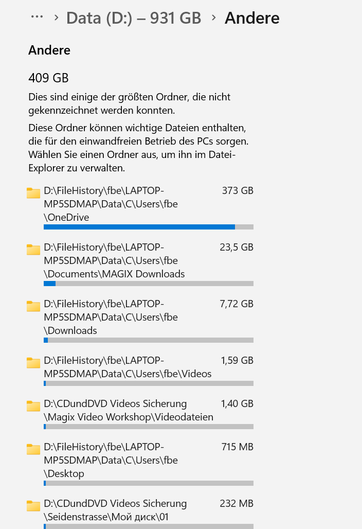

Wer suchet der findet. Der übeltäter ist offenbar Onedrive:
Wie  kann ich  beim Aufräumen vorgehen ohne etwas kaput zu machen?
mawe2 fbe „Wer suchet der findet. Der übeltäter ist offenbar Onedrive: Wie kann ich beim Aufräumen vorgehen ohne etwas kaput zu machen?“
Offensichtlich hast Du jede Menge Zeugs auf "OneDrive", das mit Deiner lokalen Platte synchronisiert wird.
Und vermutlich liegt auf dem OneDrive noch viel mehr, es konnte nur nicht alles synchronisiert werden, weil Deine Platte (D:)  jetzt voll ist.
Wahrscheinlich musst Du Dein gesamtes Speicherkonzept nochmal überdenken und ggf. größere Platten anschaffen (oder obsolete Inhalte löschen).

Das, was Du "Spiegelung" nennst, wird bei Cloud-Speichern auch "Synchronisierung" genannt.
Wenn Du bestimmte Ordner des OneDrive nicht mit dem PC synchronisieren möchtest, kannst Du die Synchronisierung dafür abschalten:
https://support.microsoft.com/de-de/office/ausw%C3%A4hlen-der-onedrive-ordner-die-mit-ihrem-computer-synchronisiert-werden-sollen-98b8b011-8b94-419b-aa95-a14ff2415e85
Dass Du auch Deine WhatsApp-Chats mit OneDrive synchronisierst, hast Du sicher auf Deinem Mobiltelefon so eingestellt. Auch dort müsste es möglich sein, dies abzuschalten.
Ein konsequenter Verzicht auf OneDrive (und andere Clouds) entbindet Dich davon, immer wieder dagegen ankämpfen zu müssen, dass bestimmte Daten in die Cloud übertragen werden.
