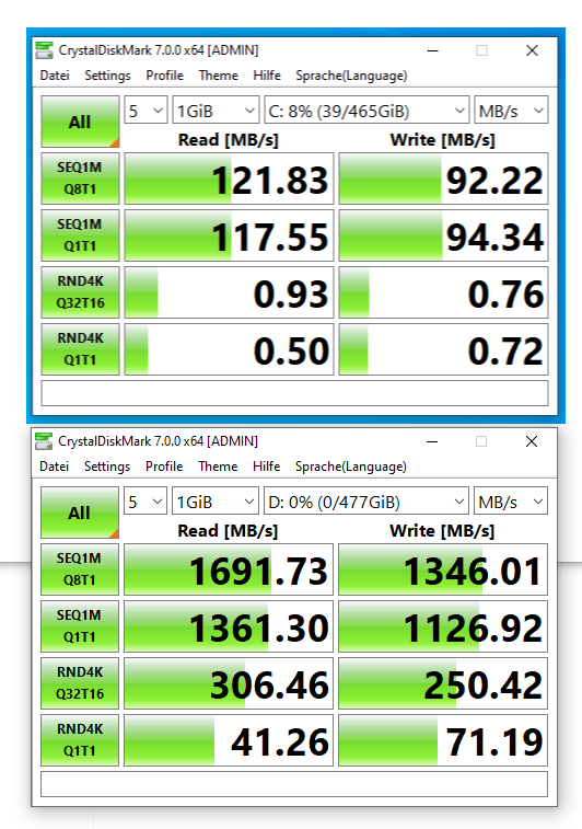

Hardy© gelöscht_35042 „Jetzt dämmert es mir was du da vor hast! Du willst mit der HDD booten und dann mit der NVMe weiter arbeiten. In deinem ...“
also von einer SSD hatte ich auch an keiner Stelle geschrieben. Es ging um HD oder NVMe und da ist das Benchmark-Ergebnis wohl eindeutig ...
und wie das ganze im Vergleich mit einer SSD aussieht, kann ich gerne später mal checken, ist jetzt aber nicht das Thema ...

Hardy© Nachtrag zu: „also von einer SSD hatte ich auch an keiner Stelle geschrieben. Es ging um HD oder NVMe und da ist das Benchmark-Ergebnis ...“
also da es mich jetzt auch interessiert hat hier der benchmark der SSD
im Vergleich zur HD ist
- die SSD 2.3 x schneller und
- die NVMe 14 x schneller
ich denke, daß meine Überlegungen nicht ganz so verkehrt sind zumal die NVMe eh schon da und leer ist und die SSD mit einem anderen OS belegt ist.
Gruß Hardy©
