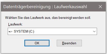

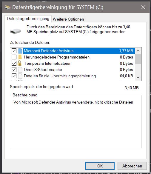

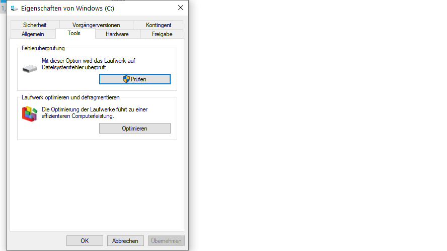

Ich lerne gern dazu, allerdings bin ich auf cleanmgr gekommen, weil dein weiter oben genannter Weg mit:
Als Erstmaßname  deine Festplatte c: mit Rechtsklick anklicken, dann Eigenschaften und das System inkl. Systemdateien bereinigen.
führt mich nur zu diesem Bild:
Wohingegen mich cleanmgr im ersten Schritt hierin bringt:
Und nach Klick auf "OK" hierhin:
Und da kommt dann eben (auch) noch ganz viel anderer Kram. Komischerweise werden sogar 64 KB Dateien für die Übermittlungsoptimierung angezeigt, und das, obwohl ich in Windows die Übermittlungsoptimierung mit als erstes nach der Neuinstallation abgeshaltet habe. - Sovie zu MS und Windows 10....
Fazit: Meinen wir nicht vielleicht doch dasselbe? - Nur komme ich auf dem von dir gezeigten Weg nicht dorthin...... ???

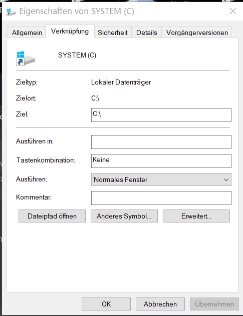

gelöscht_35042 winnigorny1 „Ich lerne gern dazu, allerdings bin ich auf cleanmgr gekommen, weil dein weiter oben genannter Weg mit: führt mich nur zu ...“
Also es geht ja nicht um dein Problem, sondern das des TS!
Im Explorer Rechtsklick auf Laufwerk c:, dann Eigenschaften usw...
Klick
winnigorny1 gelöscht_35042 „Also es geht ja nicht um dein Problem, sondern das des TS! Im Explorer Rechtsklick auf Laufwerk c:, dann Eigenschaften ...“
Sorry, aber jetzt muss ich lachen.
Wenn ich ich erst auf "dieser PC" gehen muss, da dann die Eigenschaften von C anklicken muss, und dann auf das Schild "Bereinigen" klicken muss, ist das für mich ein eklatanter Umweg, da das dann genau nichts anderes macht, als den "cleanmgr" aufzurufen.
Da kann ich doch ohne Umweg lieber gleich den cleanmgr aufrufen. - Den habe ich jetzt ohnehin in der Taskleiste undder wird mit einem Mausklick aufgerufen....
Aber OK - gut isss. Schluss mit OT.

gelöscht_349356 winnigorny1 „Ich lerne gern dazu, allerdings bin ich auf cleanmgr gekommen, weil dein weiter oben genannter Weg mit: führt mich nur zu ...“
Du hast ja auch auf eine "Verknüpfung von c:" geklickt und nicht auf das LW c: im Explorer!
Man beachte das Symbol in Deinem Screenshot Zwinkernd...Klicke da mal auf Dateipfad öffnen.

Ich habe im Explorer mal nachgesehen unter main Computer, Laufwerk C , Eigenschaften finde ich dann so ein Angebot von Microsoft soll oder kann man das machen, den unteren Knopf drücken,also optimieren damit die Kiste schneller wird ?
Oder kann da was passieren beim Defragmentieren wird womöglich was gelöscht was wichtig für mich ist?
Gibt es eine Empfehlung?

Das kannst Du Dir sparen, da Windows seit NTFS Dateisysteme nicht mehr so stark fragmentiert und ansonsten weitestgehend selber aufräumt. Zusätzlich ausgeführtes Defragmentieren schikaniert nur unnötig die HDD/SSD und mehr Platz bekommst Du auch nicht.

gelöscht_35042 Günter Paul „Hallo zusammen..ich nochmal.. Und ja, ich weiß, ich habe durch Unwissenheit schon jede Menge Ärger an den ...“
Lass das besser!
Eine SSD muss nicht defragmentiert werden.
Vielleicht solltest du besser jemand an deine Kiste lassen, der Ahnung von der Materie hat..
mawe2 Günter Paul „Hallo zusammen..ich nochmal.. Und ja, ich weiß, ich habe durch Unwissenheit schon jede Menge Ärger an den ...“
Beim Defragmentieren einer HDD wird nichts gelöscht; die Daten werden nur anders auf der Festplatte angeordnet.
Da dies ein ziemlich tiefgreifender Eingriff ist, kann natürlich auch dabei mal etwas schiefgehen. Deswegen (und aus anderen Gründen) sollte immer eine aktuelle Datensicherung vorhanden sein.
Eine SSD wird nicht defragmentiert.
Nähere Informationen zum Thema findest Du hier:
https://www.heise.de/tipps-tricks/SSD-defragmentieren-ja-oder-nein-4317478.html
winnigorny1 gelöscht_349356 „Du hast ja auch auf eine Verknüpfung von c: geklickt und nicht auf das LW c: im Explorer! Man beachte das Symbol in Deinem ...“
Hab' ich dann ja auch gemerkt.... Verlegen
