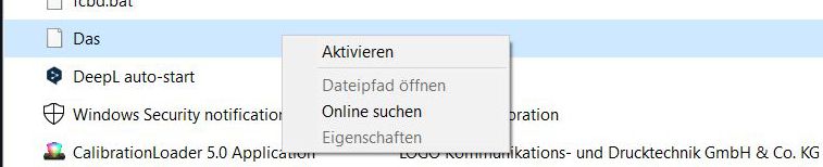

Und der scheint komplett sinnlos. Er ist deaktiviert (habe ich aber nicht gemacht) - Es gibt keinen Dateipfad und nüscht.... Siehe Bild:
Jemand ne Ahnung, wie man das loswird? Scans mit dem schargestellten Defender finden nichts. Ein Scan mit Malwarebytes auch nichts. Scheint keine Datei und nichts Ausführbares zu sein. Seltsam....

Merkwürdig ich sehe alles. Aber der rechte Teil ist m.E. auch unwichtig, weil er nur anzeigt, ob der Status aktiviert oder deaktiviert ist.
Viel Interessanter ist doch der Eintrag "Das"... Un mit einem Rechtsklick sieht man das herausgeklappte Menue und die Meldungen, dass es keinen Dateipfad und keine Eigenschaften gibt. Beides ist ausgegraut. Man kann nur auf "Online suchen" klicken und dann geht der Edge auf und bietet schlaue Sachen aus dem Duden an. Hier noch einmal ein Ausschnitt aufs Wesentliche:
Das nervt irgendwie und erklärt sich in keiner Weise. Da steht einfach nur "Das" - und es ist offensichtlich deaktiviert. Keine Ahnung, woher das kommt... Würd ich gern wegmachen können....

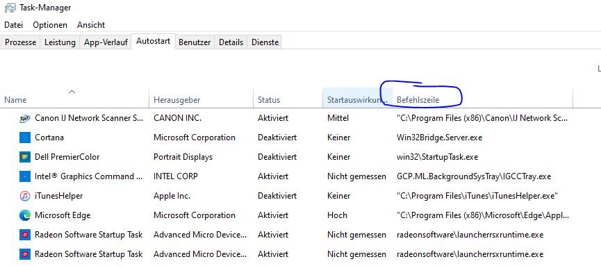

dirk1962 winnigorny1 „Merkwürdig ich sehe alles. Aber der rechte Teil ist m.E. auch unwichtig, weil er nur anzeigt, ob der Status aktiviert ...“
Ich meine diese Spalte:
winnigorny1 dirk1962 „Ich meine diese Spalte:“
Ich krieg die Motten. Ich bin mit einem eingeschränkten Konto unterwegs (das aber Admin-Berechtigungen hat). Deshalb habe ich unter jetzt den Taskmanager mal als Admin in diesem eingeschränkten Konto geöffnet und da ist der ominöse Eintrag nicht vorhanden.
Allerdings ist auch der Reiter "Befehlszeile" nicht vorhanden. - Wird das nur angezeigt, wenn ich ins das reguläre Admin-Konto boote?
dirk1962 winnigorny1 „Ich krieg die Motten. Ich bin mit einem eingeschränkten Konto unterwegs das aber Admin-Berechtigungen hat . Deshalb habe ...“
Rechte Maustaste auf einen der ReiterZwinkernd
winnigorny1 dirk1962 „Rechte Maustaste auf einen der Reiter“
Au Backe! - Schon wieder was gelernt. - Das Geheimnis ist gelöst. "Das" ist ein Eintrag von DeepL:
Also nichts Gefährliches! Puuuuh!

Rätsel ist gelöst. Schau mal direkt über deinem Posting! - Gehört zu DeepL, dem kostenlosen Übersetzungproggie. Das gabs früher mal kostenlos und die Exe habe ich zum Glück noch gespeichert, denn in letzter Zeit ist es nicht mehr kostenlos und wurde mir regelmäßig wieder deaktiviert.
Dann habe ich ich den Autostart von DeepL deaktiviert und damit wurde auch offensichtlich das "Nachhausetelefonieren! Mit dem vordem nicht vorhandenen Eintrag "Das" deaktiviert (das verhindert aber eigentlich nur den minimierten Start nur in der Taskleiste - aber sei's drum - seit dem löppt es wieder!).

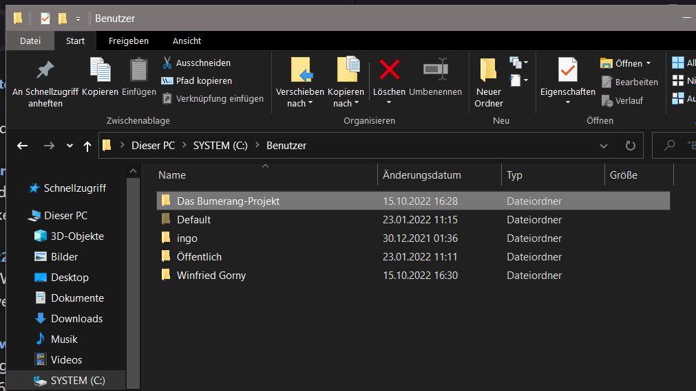

Du hast da offensichtlich ein merkwürdiges Benutzerprofil / einen merkwürdigen Benutzernamen, der scheinbar ein Anführungszeichen enthält.
Der dort angezeigte Pfad
"C:\users\Das" Bumerang-Projekt\AppData\Local...
kann so eigentlich nicht funktionieren.
Das unnötige Anführungszeichen hinter "Das" dürfte für das Problem verantwortlich sein.
winnigorny1 mawe2 „Du hast da offensichtlich ein merkwürdiges Benutzerprofil / einen merkwürdigen Benutzernamen, der scheinbar ein ...“
Der dort angezeigte Pfad "C:\users\Das" Bumerang-Projekt\AppData\Local... kann so eigentlich nicht funktionieren. Das unnötige Anführungszeichen hinter "Das" dürfte für das Problem verantwortlich sein.
Das Merkwürdige ist, dass, wenn ich da mit dem Explorer nachschaue, werden die "Tüdelchen" aber gar nicht angezeigt... Keine Ahnung, wo die herkommen sollen und wie ich die entfernen könnte. - Auf jeden Fall funktioniert das Konto, soweit ich das beurteilen kann.
... Und hier noch der Ordner "Eigenschaften" von Das Bumerang-Projekt.
Der User Winfried Gorny ist der eigentliche Admin. Und Das Bumerang-Projekt ist halt ein Ordner, der bei bestimmten Operationen eben das Admin-Paßwort einfordert (z. B. bei De- und Installationen). - Sorry, wenn ich mich da "dämlich" ausdrücke. - Ich hoffe, das stört dich nicht allzusehr.
Jedenfalls sind da nirgends Tüdelchen vor Das Bumerang-Projekt zu sehen. Wenn man die irgendwie entfernen kann, wäre es schön, wenn du mir das beschreiben könntest.

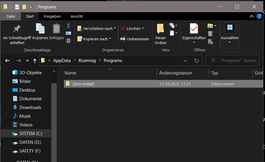

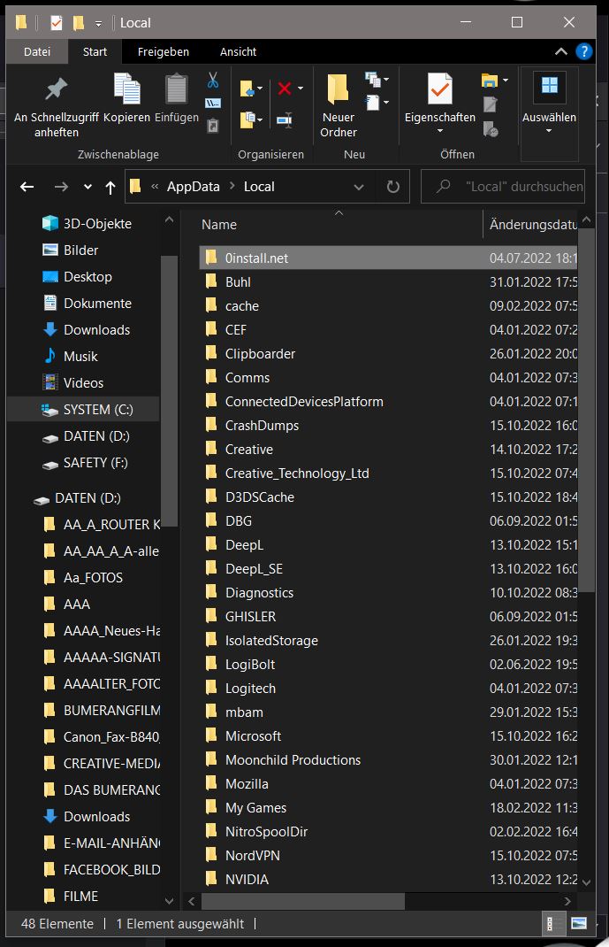

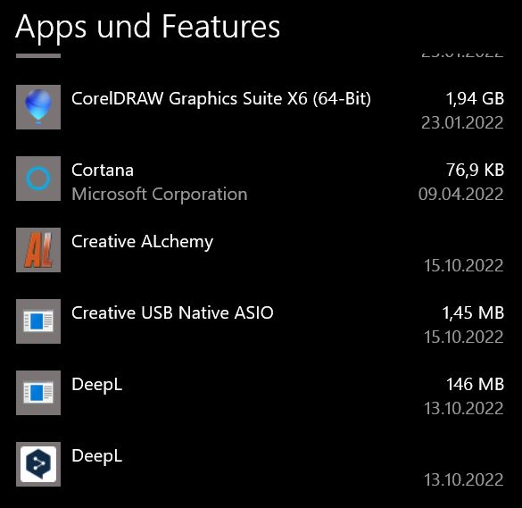

DeepL findet sich zwar mit 2 Einträgen in "Apps und Features", sind aber weder unter "Programme" noch unter "Programme (x86) zu finden.
Unter Roaming ist DeepL auch nicht aufgeführt. Da gibt es nur einen Eintrag, der heißt "Programms" und darin befindet sich der Ordner "Zero Install".
Und unter Roaming findet sich dann auch noch ein andere Ordner, der "0install.net" heißt.
@ Mawe und Knoeppken: Und ich denke, dass das Problem ist. Die kostenlose Version von DeepL habe ich bei Wintotal runtergeladen (man findet sie auch noch bei "Bild" und der unsäglichen "Chip"...).

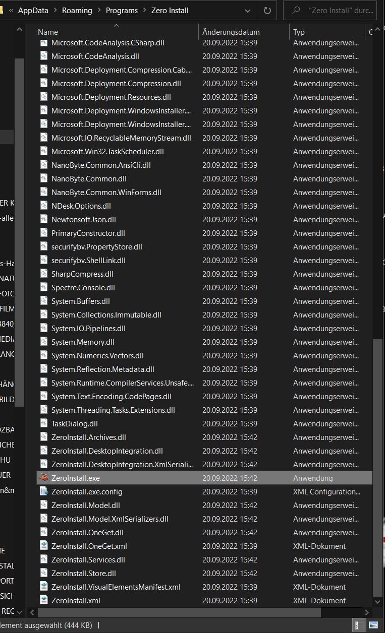

Zero Install ist nämlich ein Installer, der mit dem Download kommt und DeepL installiert. Das Ganze dauert dann eine Ewigkeit und wahrscheinlich dient der dazu, das Programm zu verstecken, damit es nicht nach einer 14tägigen Laufzeit von DeepL deaktiviert wird. - Denke ich mal so laiehhaft....
Früher war die Probierversion kostenlos und lief über ein Jahr bei mir. Jetzt gibt es die Probierversion nur noch mit einer 14tägigen Laufzeit. und sie wurde bei mir abgewürgt.
Ich habe sie vor 3 Tagen neu installiert - und das ging nur über diesen merkwürdigen Installer....
Guckt euch doch mal an, was ihr über "Zero Install" im Netz finden könnt. - Vielleicht ist es besser, das alles mit dem RevoUninstaller aus dem System zu fegen, denn vorher gab es dieses Problem nicht.

gelöscht_349356 winnigorny1 „Aber in diesem Link wird doch nichts Anderes beschrieben, als ich gemacht habe??? Und das war tatsächlich ein ...“
Wie schon gesagt:
Benutzer- oder Anmeldename ist Kosmetik, weil ja trotzdem der dazugehörige Benutzer Ordner verwendet wird.
PS: Ich meinte den 2. Link von hdd... Benutzerordner unter C/Benutzer umbenennen.
winnigorny1 hddiesel „Hallo winni, Ich will ja in der Registrierdatenbank die Namen meiner Benutzerkonten ändern. Lese dir einmal folgendes ...“
Hi Karl!
Habs erledigt. - Das Klonen dauert ja nur 7 Minuten (419 GB!) und da ich lokale Benutzerkonten habe, war das auch ratzfatz erledigt.
Alles gut jetzt. Allerdings hilft es nicht, den alten Eintrag im Autostart zu ändern. Macht aber nix. Ist eh deaktiviert.....
In der Zukunft kann so etwas jetzt wenigstens nicht mehr passieren und ich muss mir für sowatt keinen halben Sonntag mehr um die Ohren hauen...... Cool Schönen Dank nochmal!

habe noch etwas gefunden, welches dir bei deinem Benutzer - Ordnernamen - Problem weiter helfen kann.
Erst lesen, dann eine Entscheidung treffen, ohne Gewähr auf Erfolg!
winnigorny1 hddiesel „Hallo Winni, habe noch etwas gefunden, welches dir bei deinem Benutzer - Ordnernamen - Problem weiter helfen kann. ...“
Also ich das jetzt erst mal als Lesezeichen gespeichert. Allerdings hatte ich vorher auch nach der Anleitung nur die Kontonamen geändert. Und nach diversen Neustarts und öffnen und beider Konten und abmelden und neustarten gab es nirgends ein wie auch immer geartetes Problem.
Aber der Beitrag von Eludi84 hat mich dann doch arg verunsichert und ich habe die alten Kontenbezeichnungen wieder eingesetzt.
Vielleicht sagt ja bis morgen nachmittag noch jemand anderes etwa dazu. Aber ich glaube, wenn man den Namen der Benutzerkonten ändert, macht das gar nichts. Ändert aber auch nichts an den Einträgen von User.....
Für heute habe ich erstmal die Schnauze voll und viereckige Augen..... Bis später!
hddiesel winnigorny1 „Also ich das jetzt erst mal als Lesezeichen gespeichert. Allerdings hatte ich vorher auch nach der Anleitung nur die ...“
Hallo winni,
kein Problem, du hast am Ende immer als betroffener die Entscheidung zu treffen, das kann ich sehr Gut verstehen!
Schließlich geht es um deinen persönlichen PC, das würde ich ebenfalls erst einmal überschlafen und mich im Netz über diese Vorgangsweise absichern.
Die nötigen Infos hast du ja dazu (Reg.-Schlüssel), um gezielt danach zu suchen.
"HKEY_LOCAL_MACHINE\Software\Microsoft\Windows NT\CurrentVersion\ProfileList"
In "S-1-5-21-..." findest Du den Benutzernamen. Ändere ihn und starte den PC neu.
Unter:
ProfileImagePath
Sollte dein alter Benutzer - Ordnername stehen, laut Anleitung.
winnigorny1 hddiesel „Hallo winni, kein Problem, du hast am Ende immer als betroffener die Entscheidung zu treffen, das kann ich sehr Gut ...“
Hallo winni, kein Problem, du hast am Ende immer als betroffener die Entscheidung zu treffen, das kann ich sehr Gut verstehen!
Ja - ich bin auch heute morgen ziemlich genervt. - Gestern hat nach den gemachten Änderungen an den Account-Namen und dem anschließenden Zurückändern (nach der Wartnung; ich glaube von Eludi84) - alles funktioniert wie es soll.
Heute morgen: Ich öffne den Thunderbird - er holt meine Mails ab und dann versuche ich auf eine Bestellung zu antworten und: Pustekuchen. Angeblich stimmen die Ist der SMTP Versand an den T-OnlineServer im Augenblick nicht möglich - ich soll es später nochmal versuchen.
OK - dann einfach den Browser geöffnet und die Mail damit verschickt und siehe da: Der SMTP funktioniert.... Also nochmal den TB geöffnet. - Funktioniert wieder nicht. Also konnte es nicht an der Telekom liegen. Shit ja - ich hatte ja vorher einen Klon mit TrueImage gemacht. Also zurückgschreiben.
Sieben Minuten später: Der TB kann wieder den Ausgangsserver der Telekom ansprechen und die Mails werden verschickt. - Also einfach den Kontonamen in Windows ändern ist wirklich gefährlich!!!!
Und damit werde ich mir jetzt sehr gut überlegen, wie ich weiter vorgehen werde. Besser alles in Ruhe angehen. Im Wesentlichen frißt der Eintrag im Autostart ja kein Brot und ist überdies deaktiviert.

mawe2 winnigorny1 „Sorry - auf die Schnelle kann ich den Eintrag in der Registry nicht finden. Kannst du mir beim Finden behilflich sein? ...“
Hier steht, wo Du überall suchen könntest:
https://www.wintotal.de/tipp/autostarteintraege-finden/
winnigorny1 mawe2 „Hier steht, wo Du überall suchen könntest: https://www.wintotal.de/tipp/autostarteintraege-finden/“

winnigorny1 Nachtrag zu: „Danke für den Link! - Werde ich mir später heute mal ansehen - nach dem Frühstück. Sieht wirklich sehr hilfreich aus. ...“
Ich wollte mal schauen, ob sich Zero Install deinstallieren läßt, aber es gibt auch keine Uninstall.... Im Gegensatz zu dem, was hier behauptet wird:
http://www.uninstallhelps.com/how-to-uninstall-zero-install-1-4-3.html
Jetzt bin ich ratlos, wie man das Zeug loswerden soll....

Siehe dazu auch mein Posting (eins über deinem letzten).... Da ist die Kacke am Dampfen.
Tja - und wie und wo ich das in der Registry bearbeiten soll, habe ich bislang leider nicht finden können.
Zitat von weiter oben:
DeepL findet sich zwar mit 2 Einträgen in "Apps und Features", ist aber weder unter "Programme" noch unter "Programme (x86) zu finden. - Auch nicht unter ProgramData...
Und in ZeroInstall findet sich auch keine - wie auch immer - benamste Uninstall
Das alles erschließt sich mir nicht. Ich würde das gern in der Registry bearbeiten, habe aber keine Ahnung wie und wo ich das machen soll..... Weinend

Keine Ahnung. Ich habe jedenfalls denAutostart deaktiviert und wenn ich dann DeepL aufrufe, dauert es natürlich etwas länger, bis das Proggie startet (mit Autostart verzögert es halt entsprechend den Windows-Start) - aber funktioniert dann einwandfrei.
mawe2 winnigorny1 „Gute Frage - aber offensichtlich sind da keine Malware oder PuPs mitgekommen. Habe sogar einen Offline-Scan mit dem scharf ...“
So, wie ich diese Erläuterung der CHIP verstehe, kannst Du das auch dort nicht finden.
Zitat: "Zero Install bringt einen Software-Katalog auf Ihren Rechner. Alle enthaltenen Tools lassen sich mit einem Mausklick starten, eine Installation ist nicht nötig. Die erforderlichen Daten werden erst bei Bedarf auf den Rechner geladen."
Quelle: https://www.chip.de/downloads/Zero-Install_63845894.html
Wenn Du das alles mit Zero Install machst, ist DeepL also gar nicht auf Deinem Rechner installiert, es wird erst bei Bedarf (also wenn Du es startest) auf Deinen Rechner geladen.
Das könnte erklären, warum Du nichts findest.
winnigorny1 mawe2 „So, wie ich diese Erläuterung der CHIP verstehe, kannst Du das auch dort nicht finden. Zitat: Zero Install bringt einen ...“
Wenn Du das alles mit Zero Install machst, ist DeepL also gar nicht auf Deinem Rechner installiert, es wird erst bei Bedarf (also wenn Du es startest) auf Deinen Rechner geladen. Das könnte erklären, warum Du nichts findest.
Alles klar und vielen Dank für die Erläuterungen. Ich habe das ja auch nicht von Chip geladen. - Chip meide ich wie die Pest, weil die mir mal - obwohl ich den Chip-Installer ablehnte, Adware auf den Rechner schubsten. - Sowas finde ich höchst unseriös. Ich habe das von winfuture - Blödsinn k - von "Wintotal" geladen und da wurde leider nix erklärt....

mawe2 Nachtrag zu: „Und jetzt hast Du das Zeug woanders geladen und wieder hat Dir der Anbieter unerwünschtes Zeug also Zero Install ...“
Ich denke nicht.
Ich muss mich korrigieren:
Ich habe jetzt mal DeepL auf einem Testsystem installiert und das bringt tatsächlich ungefragt diesen "Zero Install" mit.
Das geht schonmal gar nicht!
Also wer "DeepL" (als installiertes Programm) will, muss "Zero Install" gleichzeitig mit schlucken. Sowas ist für mich ein absolutes NoGo und für mich hätte sich DeepL damit erledigt.
winnigorny1 mawe2 „Ich muss mich korrigieren: Ich habe jetzt mal DeepL auf einem Testsystem installiert und das bringt tatsächlich ungefragt ...“

Nochmal eine Antwort darauf von mir. Damit gebe ich dir natürlich uneingeschränkt Recht. Das Schlimmste für mich war aber, dass das ZeroInstall keine Uninstall-Routine hat.
Jetzt denke ich, dass es sich u. U. doch deinstallieren lässt, zwar nicht unmittelbar, aber vielleicht mittelbar. Schau mal dieses "Snippet" an:
Da sieht man einmal das Logo mit "DeepL" - das ja gar nicht installiert ist, sondern von ZeroInstall wie ein Portable geladen wird (und es wird ja auch keine Dateigrößer angezeigt - wohl weil es eben erst über ZeroInstall geladen wird) und einmal DeepL mit so einem weiß-blauen Programmfenster.
Beides kann man deinstallieren! - Ich nehme also an, dass, wenn man das macht, auch ZeroInstall deinstalliert wird.
Da ich aber DeeplL gern weiterhin benutzen möchte, werde ich erstmal die Finger davon lassen.
Vielleicht hast du ja Lust, es mal auf deinem Testsystem auszuprobieren und das Ergebnis dann hier zu posten? - Wäre echt toll, wenn meine Vermutung dann bestätigt werden könnte.
Abgesehen davon frißt der Eintrag bei mir im Autostart ja kein Brot, da das ohnehin deaktiviert ist.
mawe2 winnigorny1 „Nochmal eine Antwort darauf von mir. Damit gebe ich dir natürlich uneingeschränkt Recht. Das Schlimmste für mich war ...“
Man könnte es probieren.
Als ich gestern testweise DeepL installiert hatte, stand es bei mir aber nur genau einmal in dieser Liste drin. Das ist doch auch schon wieder merkwürdig...
Inzwischen habe ich das Testsystem schon wieder zurückgesetzt.
Das ist schon richtig.
Problematischer ist eher, dass das Zeugs (DeepL) bei jedem Start immer wieder (durch Zero Install) neu aus dem Internet geladen wird und Du keine Kontrolle darüber hast, was die Dir beim nächsten Mal auf die Platte bügeln.
Wenn ich eine Malware clever verteilen wollte, würde ich es wahrscheinlich über einen Anbieter machen, der seinen Usern Zero Install aufdrückt. Das ist doch eine sehr gute Basis für eine Malware-Distribution!
winnigorny1 mawe2 „Man könnte es probieren. Als ich gestern testweise DeepL installiert hatte, stand es bei mir aber nur genau einmal in ...“
Was lange währt, wird endlich gut!!!! Die Freie Version RevoUninstallPortable konnte den Kram zwar auch nicht finden - der Müll war wohl "vorbildlich" versteckt und mein Verdacht war ja auch, dass sich das Ding unter "Programme hinzufügen oder entfernen" hindter dem 2. blauweißen Eintrag mit dem Namen "DeepL" (der mit dem normalen Logo ließ sich ja deinstallieren) verbarg.
Aber das Ding ließ sich auch im abgesicherten Modus nicht deinstallieren. - Aber ich gebe ja nicht auf. Und da mein oller freier RevoUninstallerPortable mir die Meldung machte, dass ich für laue 14,99 auf die Vollversion updaten konnte, habe ich das gemacht.
Da habe ich dann mit der Funktion "Deinstallation erzwingen" einfach nur DeepL eingegeben und siehe da: Wech war dat Dingens! Und damit auch der fehlerhafte Eintrag im Autostart und unter AppData sind jetzt auch nur noch ein paar verwaiste Einträge und feeds, die ich jetzt wohl auch bedenkenlos fegen kann.
ZeroInstall ist unter AppData\Roaming\Programs jedenfalls nicht mehr vorhanden. Der Ordner ist leer!!!!!
Kannst du mir mal bitte sagen, wo du ein "cleanes" DeepL heruntergeladen hast, Nachdem mein Rechner wieder "sauber" war, habe ich jetzt direkt beim Hersteller den Downlad gestartet - hier:
https://www.deepl.com/de/app/
Und was soll ich sagen? Die Installation startete bei mir mit demselben Bildschirm, wie beim Download über "Netzwelt". - "Powered by ZeroInstaller"!!!!!
Habe die Installation dann sofort abgebrochen.
Nur unter "Start" war dann im Menue noch die DeepL.exe als Verknüpfung aufgeführt - und die habe ich dann natürlich sofort gelöscht.
Verdammte Scheiße. Damit ist DeepL als App auf dem WindowsPC für mich endgültig gestorben und ich werde nur noch die Browser-Variante verwenden.

mawe2 winnigorny1 „Kannst du mir mal bitte sagen, wo du ein cleanes DeepL heruntergeladen hast, Nachdem mein Rechner wieder sauber war, habe ...“
Das kann ich Dir nicht sagen. Ich habe (wie oben schon geschrieben) direkt bei DeepL heruntergeladen aber "clean" war das nicht...

winnigorny1 mawe2 „Das kann ich Dir nicht sagen. Ich habe wie oben schon geschrieben direkt bei DeepL heruntergeladen aber clean war das ...“
OK - dann kommt das also nur noch mit diesem blöden ZeroInstaller. Und da ich den nicht will, wird mir der Kram auch nicht mehr auf meinen Rechner kommen. Bin froh, dass der wieder sauber ist.
