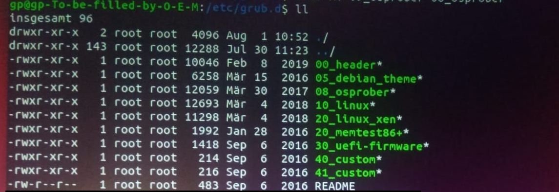

obwohl ich am Anfang mit osprober (W10) von Platz 25 auf 08 - also vor Linux - gesetzt hatte,
war es jetzt nach dem Update wieder auf Platz 25. Logo das dann Ubuntu zuerst startet.

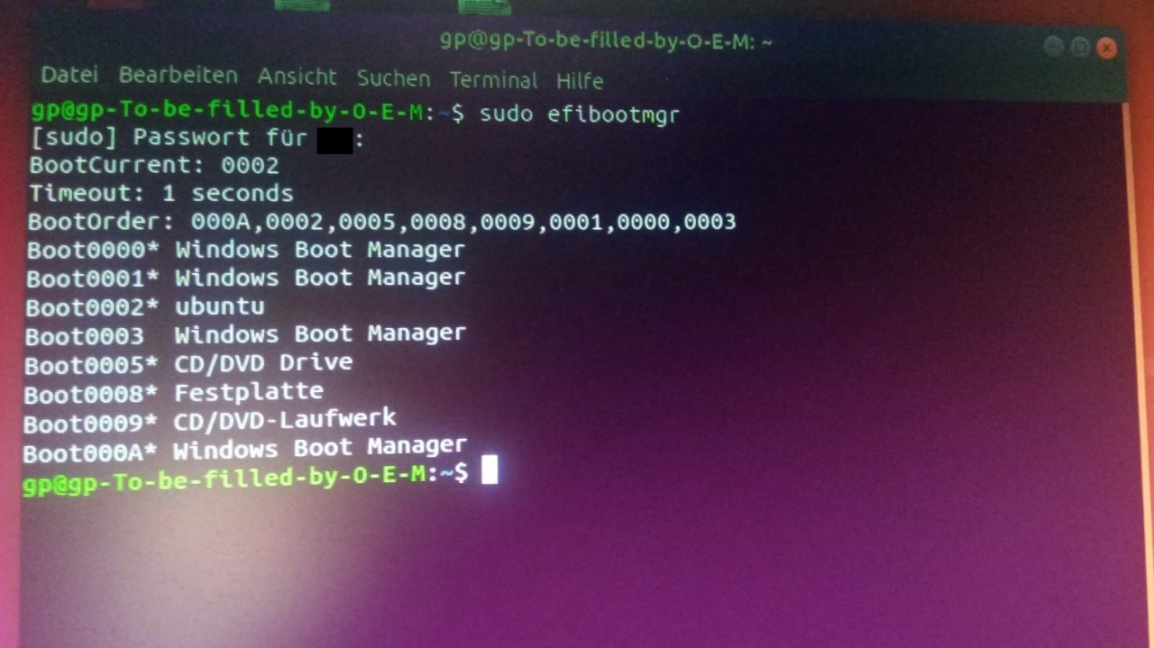

auch die Bootreihenfolge der Geräte wird automatisch geändert, wenn man Ubuntu neu startet:
gebe ich z.B. als 1. Position Boot 0000, 0001 usw. an und prüfe es noch mit sudo efibootmgr , so ist nach dem Neustart von Ubuntu als erstes 000A eingetragen - obwohl vorher mit chmod 700 die Datei Boot-default gespeichert wurde.
Wie gesagt, es funktioniert einige Zeit ohne Probleme, dann aber, bei einem best. Update ist alles zurückgestellt.
fbe gelöscht_323599 „obwohl ich am Anfang mit osprober W10 von Platz 25 auf 08 - also vor Linux - gesetzt hatte, war es jetzt nach dem Update ...“
...prüfe es noch mit sudo efibootmgr , so ist nach dem Neustart von Ubuntu als erstes 000A eingetragen -

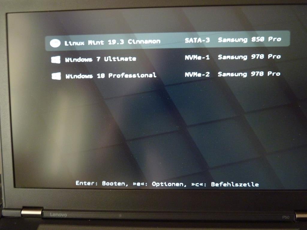

Das mache ich schon lange: Tripple-Boot = Linux Mint (auch Ubuntu), Windows 7 und Windows 10. Linux ohne abklemmen der SSD installiert. Danach die Linux-SSD in BIOS als erste Boot-Platte eingestellt und egal welches Update, Windows oder Linux, alles funktioniert.
Für mich kein Problem, das wieder zu korrigieren, doch für andere in der Familie leider nicht.
Sieht immer so aus und auch die Familie hat keine Probleme:
Nebenbei, gestern kam das Update für den Grub:  https://www.borncity.com/blog/2020/07/30/boothole-schwachstelle-gefhrdet-linux-und-auch-windows-secure-boot/#more-233930

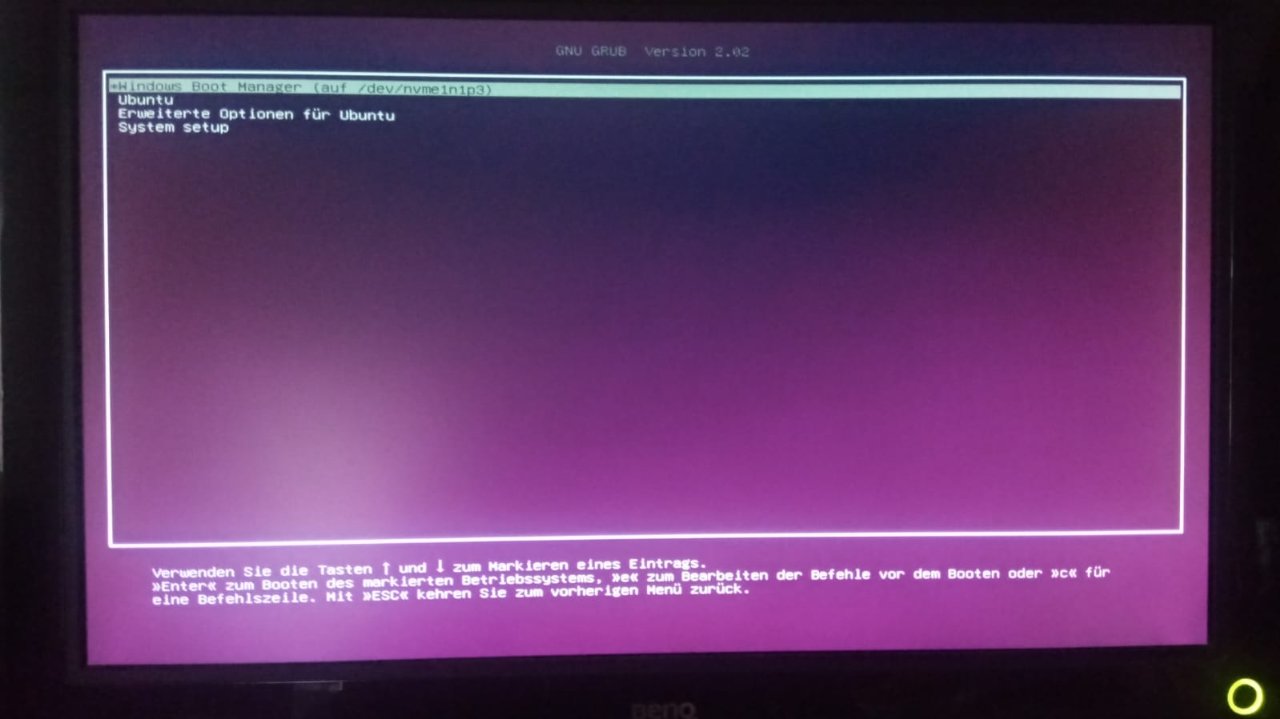

sieht bei mir so aus, wenn Ubuntu startet: wie kommt man zu deiner Ansicht ? die gefällt mir besser! Liegt sicher an deinem Linux-Mint?
gelöscht_323599 gelöscht_327338 „Das mache ich schon lange: Tripple-Boot Linux Mint auch Ubuntu , Windows 7 und Windows 10. Linux ohne abklemmen der SSD ...“
danke - GRUB-Update gemacht, Version bleibt gleich (2.02). Da gerade im Bios Windows als 1. Bootsmedium eingestellt war, hat er die Sternposition im Grub so übernommen - im Gegensatz zum Zustand vorher (Stern bei Ubuntu), aber das ist kein Problem.

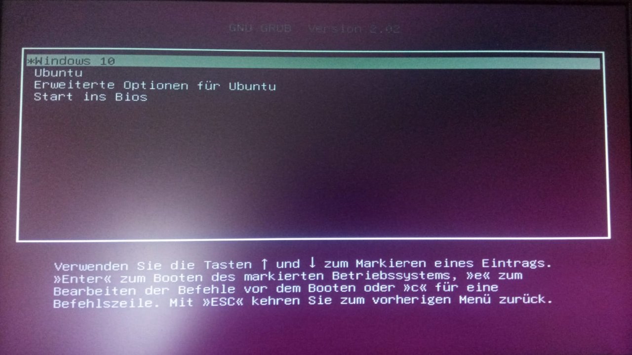

Jetzt gerade habe ich den Grub innerhalb von 5 Minuten nochmal umgestellt:
Ich hoffe dass dies für Dich hilfreich ist.
