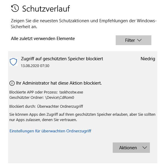

Anschließend habe ich jetzt nochmal in den Schutzverlauf geschaut, und traute meinen Augen nicht... - Das CD-ROM wurde geschützt? Was ist denn das?
Meinst du, ich kann das bedenkenlos freigeben? So laienhaft würde ich das jetzt mal glauben.

Wenn aus irgendwelchen Gründen das optische Laufwerk in der Liste der zu schützenden Ordner drin ist, dann wird eben auch ein Zugriff auf selbiges bemeckert.
https://www.windows-10-forum.com/threads/nicht-autorisierte-aenderung-blockiert-wie-kann-ich-es-ausstellen.125230/#%EF%BF%BDEUR%EF%BF%BDNicht_autorisierte_%C3%84nderung_blockiert%EF%BF%BDEUR%EF%BF%BD_wie_kann_ich_es_ausstellen
https://www.windows-10-forum.com/tipps/628.defender-ueberwachten-ordnerzugriff-deaktivieren-und-aktivieren

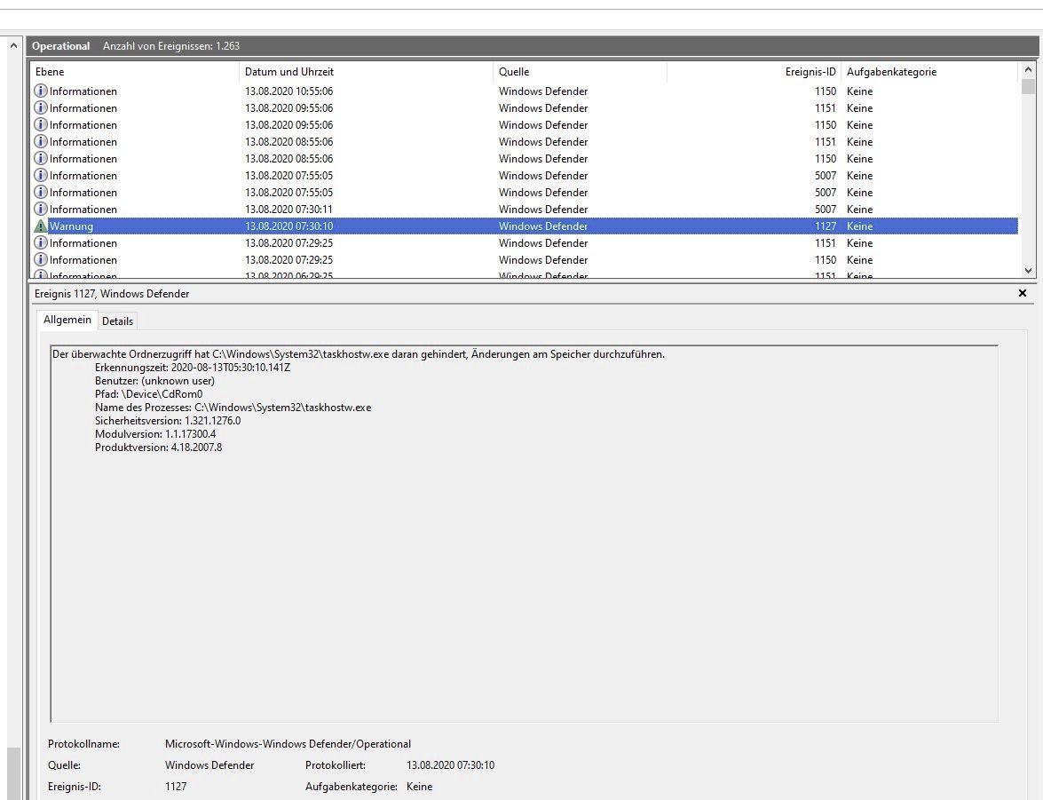

Hier ist beschrieben, wie Du an das eigentlich auslösende Programm kommst, denn taskhostw.exe ist ja im Grunde nur der "Vermittler".
https://www.deskmodder.de/blog/2018/06/29/ueberwachter-ordnerzugriff-blockierungen-in-der-ereignisanzeige-anzeigen-id-1123-windows-10/
Es hat ja kein Zugriff von mir aufs optische Laufwerk stattgefunden. - Die Meldung vom ÜOZ tauchte mir nichts dir nichts auf.
Und wie ich das freigebe, weiß ich tatsächlich. - Das ist nicht das Problem.
Ich habe jetzt nur den Verdacht, dass Windows nach dem Update einfach die Standardeinstellung, die ich getroffen habe (nämlich den VLC als Standard auszuführen, wenn ich Musik- oder Film-CDs einlege) blockiert, denn seit diesem Update staret da einfach der Windows-Media Player, obwohl der VLC immer noch als Standardanwendung dafür angegeben ist. Das war vorher anders. CD rein und der VLC startete....
Deswegen sollst Du wie bei Deskmodder beschrieben nachsehen, welches Programm das war. Mit Verdacht kommst Du da nicht weiter.
Das habe ich gemacht, aber irgendwie bringt mich das nicht weiter. Es zeigt eben auch nur das, was ich schon im überwachten Ordnerzugriff sehen kann, nämlich dass es ein Device ist. Von einem Programm oder Pfad zu einem Programm ist auch da nichts zu sehen. - Und nun? Bislang ist die Meldung nicht mehr aufgetaucht. Weder nach diversen Neustarts noch nach mehrfacher Nutzung des Laufwerkes.....

gelöscht_189916 winnigorny1 „Das habe ich gemacht, aber irgendwie bringt mich das nicht weiter. Es zeigt eben auch nur das, was ich schon im ...“
Da der Zugriff von einem Account "Unknown User" erfolgte, gehe mal davon aus, dass es noch ein weiteres Konto gibt.
Das kann ein zusätzlich angelegtes einer AV oder eines Programms sein oder ein selbsterstelltes, wenn man mit seinem eigenen Account mal nicht mehr anmelden konnte wie beispielsweise hier nach dem Upgrade auf W10:
