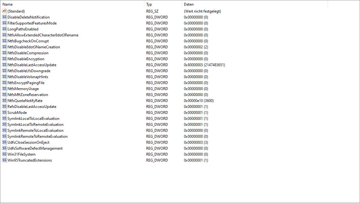

Bei mir steht der Wert auf 80000003 (2147483651)
Außerdem kann man bei FileSystem Berechtigungen einstellen.
Das ist bestimmt erforderlich, wenn Einträge zurückgesetzt werden.
Andy30 pappnasen „Bei mir steht der Wert auf 80000003 2147483651 Außerdem kann man bei FileSystem Berechtigungen einstellen. Das ist ...“
So ist es bei mir ebenso, und den Wert 80000003 (2147483651) habe ich auf "1" gesetzt. Nach Neustart wieder wie zuvor.

Habe mal lt. dieser Anleitung
https://winaero.com/blog/disable-ntfs-last-access-time-updates-in-windows-10/
den Wert auf 80000001 (hex) = User Managed, Last Access Updates Disabled gesetzt. Der blieb auch nach einem Neustart so erhalten.
