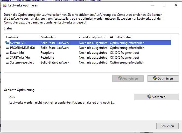

Nachdem ich das Upgrade auf 2004 bekommen hatte, habe ich meine SSD mit windows getrimmt.
Heute habe ich zufälltig mal wieder in das Tool geschaut und sehe die Nachricht, dass die SSD noch nie optimiert wurde und eine Optimierung benötigte... Hä?
Ich dachte, dass der Fehler längst behoben sein sollte?
Ich habe es ausprobiert. Habe die SSD getrimmt und dann einen Neustart gemacht.
Ergebnis: Meine SSD wurde noch nie optimiert und benötigt eine Optimierung. - Habe die automatische Optimierung jetzt deaktiviert und werde es zukünftig dann selbst von Hand anstoßen.

Sollte es aber nicht sein, denn nach allen Erkenntnisen (siehe hier auch weiter unten) sieht es wohl so aus, dass Windows 2004 bei jedem Neu-oder Kaltstart die SSDs im Rechner trimmt.
Besser du deaktivierst den Trimm-Befehl in Windows. Wie unten beschrieben gehts am enfachsten, finde ich:

dasselbe stellte ich bei mir gestern auch fest. Der Bug vorher war der, dass Windows 10 die SSD unter 2004 bei jedem Neustart optimierte. Der Bug ist laut Microsoft nun weg, dafür nun dieser. Zwinkernd
Gestern las ich (weiß nicht mehr wo), dass es dafür ein Update gibt, wurde aber wohl noch nicht an alle verteilt.
winnigorny1 Knoeppken „Hallo Winni, dasselbe stellte ich bei mir gestern auch fest. Der Bug vorher war der, dass Windows 10 die SSD unter 2004 bei ...“

Zitat Zitat von zippy Beitrag anzeigen Oh ja. Unter Vers. 2004 klappt es wegen eines Bugs nicht.
Alles bisher nur unbestätigtes Halbwissen. Das einzige, was nach meinen Tests davon stimmt, ist, daß die Anzeige des Status der Optimierung ständig auf "Noch nie ausgeführt" bzw. "Optimierung erforderlich" zurück gesetzt wird. Da zumindest für einige Minuten nach der manuell ausgeführten Optimierung "OK" angezeigt wird, die Optimierung an der hochlaufenden Prozentanzeige ersichtlich durchgeführt wird und laut Task-Manager der "Diensthost: Datenträgerdefragmentierung" Speicher und CPU verwendet, gehe ich erstmal von einem Anzeigefehler oder unbeabsichtigten Löschen des entsprechenden Protokolls aus. Andere im Internet vermuten dagegen wieder Tod und Teufel, wie immer wenn diejenigen Microsoft eine reinwürgen wollen.
Im Internet werden dazu aktuell Gerüchte verbreitet, daß Version 2004 SSDs defragmentiert bzw. versucht zu defragmentieren. Ob das stimmt, weiß ich nicht. Ich weiß aber, daß Microsoft den Befehl defrag aufgewertet hat, so daß der auch SSDs optimieren bzw. trimmen kann, und somit ein Aufruf von defrag eben keine Defragmentierung bedeuten muß.
Daß diese Internet-Helden nicht sorgfältig gearbeitet haben, erkennt man schon daran, daß behauptet wird, ein Neustart würde die betreffende Anzeige zurücksetzen. Nach meinen Tests passiert das jedoch schon nach einigen Minuten im laufenden Betrieb.

Davon abgesehen hat die Optimierung unter Windows 7, 8.1 und Windows 10 auf die native Trim-Funktion einer aktuellen SSD keinen nennenswerten Einfluß. Ein Betriebssystem, das den Trim ATA-Befehl umsetzen kann, also Windows 7 aufwärts, meldet dem SSD Controller, dass bestimmte gelöschte Datenstrukturen frei geworden sind. Dies nimmt der SSD Controller zur Kenntnis und markiert diese Datenblöcke als ungültig. Dadurch werden diese Blöcke quasi vom permanent protokollierten Merkzettel der SSD gestrichen und in den Ruhephasen des Laufwerks gelöscht. Dies wiederum hat zur Folge, dass diese jetzt frei gewordenen Datenblöcke sozusagen frisch renoviert wieder vom System möglichst ohne Performanceverlust verwendet werden können. Dazu braucht die SSD also die "Optimierung" des Betriebsystems nicht ! Mit anderen Worten: Wer keine Festplatten mehr im System hat, kann die Optimierungs-Option komplett deaktivieren, sie wird für das Trimmen einer SSD definitiv nicht benötigt.

Ich gehe ja auch davon aus, dass die SSD getrimmt wird und dann nach einem Neustart einfach ne falsche Anzeige auftaucht.
Dagegen (also gegen "falsche Anzeige") spricht aber genau das Video, das Du oben verlinkt hast!
Dort wird doch ganz genau gezeigt, dass Defrag tatsächlich viel zu oft ausgeführt wird (und nicht nur eine falsche Anzeige generiert wird).
Außerdem kannst Du ja in Deiner Ereignisanzeige selbst nachschauen, wie oft bei Dir diese Vorgänge in letzter Zeit gelaufen sind.

"Yes. I'm told it will be fixed on Tuesday (8/18). This is the current plan."
https://www.windowslatest.com/2020/08/15/windows-10-2004-disk-optimizer-reporting-bug/
Den Patch gibts Morgen (in der Nacht bei uns) oder auch nicht...

"Der Patch Tuesday bei Microsoft beginnt in der Regel um 10:00 Pacific Time (Los Angeles), dies entspricht 19:00 MEZ"
https://de.wikipedia.org/wiki/Patchday
Und das ist natürlich der früheste Zeitpunkt und öfter gibts die Patchs auch später, bei uns dann halt in der Nacht!
Wenn der Patch Morgen nicht da ist, dann wirds den ziemlich sicher diesen Monat auch nicht mehr geben...

Tja, nun haben wir den 19. 8. und es ist bis jetzt, 7:19 Uhr leider immer noch kein Update aufgeschlagen....

Tja. Langsam bekommt man den Eindruck, dass MS alle verarscht und immer mehr Scheiße baut. OK - Habe jetzt erstmal den Trimm-Befehl für meine SSD lahmgelegt.
Dachte, dann könnte ich letztlich (wie ja auch luttyy dachte) einfach meine Samsung pro mit dem Magician von Samsung optimieren. - Aber:
@luttyy: Das geht dann auch nicht, weil offensichtlich der Magician auch nur auf der Windows-Funktion aufbaut. Wenn ich den Optimizer von Windows für die SSD lahmlege, kann auch der Magician nichts ausrichten und erkennt die SSD erst zwar. Ich kann den Zustand ablesen, das Laufwerk wird angezeigt, auch sein Zustand, aber wenn ich problehalber auf den Trimm-Befehl gebe, bekomme ich die Meldung, dass der Magician die SSD nicht identifizieren kann.
Also erstmal bis zum nächsten Patch deaktivieren und dann die Optimierung selbst nach Gusto wieder einmalig aktivieren und ausführen....
Komfortabel ist was anderes. Und in der Zwischenzeit dürfen alle, die von diesen Hintergrundaktivitäten nichts ahnen und wissen (das dürfte die Masse der unbedarften User sein, die nach dem Motto: "Ich will ja nur, dass mein Rechner funktioniert" alles einfach so laufen lassen), schön ihre SSD im Zeitraffer altern lassen....
Und natürlich haftet MS so etwas ja nicht.... Schöne neue Welt.

Ich lass nicht laufen. Alle 2 - 3 Wochen aktiviere ich das Trimmen dann halt und deaktivere es. Aber es ist eben ein Komfortverlust.

MS hat das Problem jetzt angeblich gelöst: https://winfuture.de/news,117900.html

Scheinbar doch nicht, Bericht vom 30.08.2020:
https://www.deskmodder.de/blog/2020/08/30/windows-10-2004-20h2-defrag-bug-nur-zum-teil-behoben-ssd-wird-weiterhin-defragmentiert/

Hallo Winni,
wenn du unter Windows 10 deine SSD(s) manuell optimierst, sollte nach einem Neustart des PCs auch wieder der letzte Stand der Optimierung angezeigt werden und zwar nach folgendem Update:
https://www.borncity.com/blog/2020/09/09/fixt-update-kb4571756-den-ssd-defragmentierungsbug-in-windows-10-v2004/
Defragmentiert wurden die SSDs bisher natürlich nicht, den Artikel verlinkte ich nur wegen der Update-Version.
Da ich 2 SSDs verbaut habe, wurde mir das Datum der letzten Optimierung nur bei der Daten-SSD angezeigt, bei der System-SSD jedoch nicht, nach diesem Update ist aber alles wieder OK bei mir. Die automatische Optimierung lasse ich aber dennoch deaktiviert.
