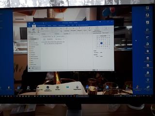

Habe das Update gemacht , und nach dem Reboot war einfach alles ganz anders.
Habe das Update gelöscht und es war wieder alles in Ornung!
Habt Ihr eine Lösung, was das nach dem Update sein könnte?
Hebe es auf dem Stand PC un auf dem Laptop probiert überall dasselbe!
Danke für Eure Mühe im Voraus
LG
winnigorny1 gelöscht_196940 „Nach 11.Februar 2020 Update KB4532693 spinnt Windows 10Pro 64 bit“

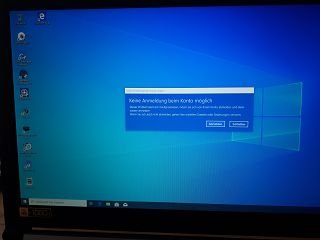

Leider sind deine Screenshots winzig und man kann gar nichts erkennen.... Ich habe zwar eine Maus, mit der ich über das Daumen-Scrollrad alles stufenlos vergrößern kann, aber dann ist es leider so pixelig, dass man auch nichts mehr lesen kann. - Ich sehe nur zwei sehr unterschiedliche Desktops... Die Fehlermeldung oder Meldung ist unlesbar. - Da müsstest du schon zu einer schriftlichen Beschreibung greifen.

Danke für deine Mail:
Text nach dem Update:
Keine Anmeldung beim  Konto möglich
Dieses Problem lässt sich häufig beheben,indem Sie sich von Ihrem Konto abmelden und sich wieder anmelden.
Wenn Sie sich jetzt nicht abmelden, gehen Ihre erstellten Dateien oder Änderungen verloren.
Abmelden    - Schliessen
Habe mich abgemeldet.   Dann wieder angemeldet. Hat nichts geholfen!
Konnte auch auf meine Dateien nicht zugreifen. Alles weg!
Einzige Lösung war beim booten CD einzulegen-Computerreparaturen - Update löschen- booten .
Und alles war wieder da!
Gibt es eine Lösung?
LG
