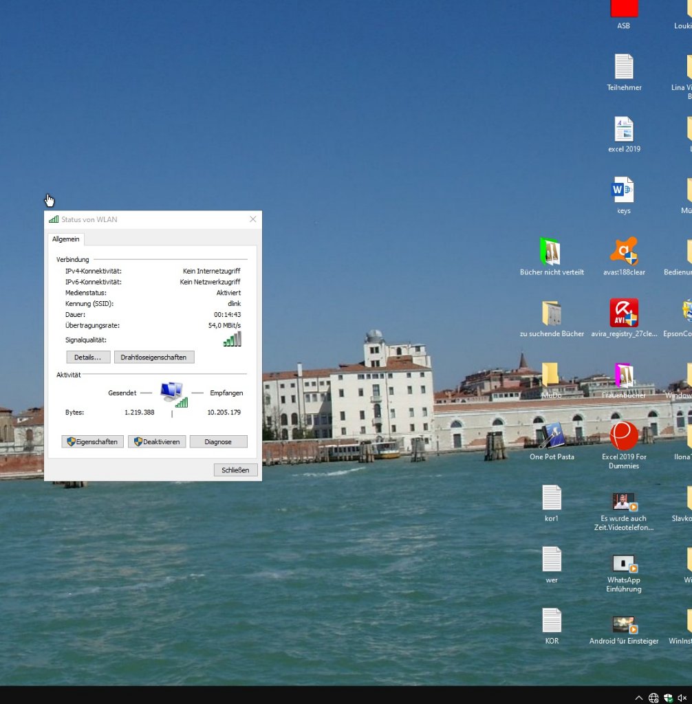

Hallo@zusammen,
folgendes Phänomen festgestellt nach W-Update Version 2004;
im Systray wird angezeigt: keine Intenetverbindung (Symbol:Weltkugel),
aber...ich bin im WLAN;
d.h.es wird ein falsches Symol im Systray angezeigt

Komisch ist ja nur,das im WLAN-Status IPv4-Konnektivität kein Internet angezeigt wird!,
aber nun hier das Protokoll:
SID:    dlink
Protokoll:    802.11g
Sicherheitstyp:    WPA2-Personal
Netzfrequenzbereich:    2,4 GHz
Netzwerkkanal:    6
Verbindungsgeschwindigkeit (Empfang/Übertragung):    54/54 (Mbps)
IPv4-Adresse:    192.168.0.185
IPv4-DNS-Server:    192.168.0.1
Hersteller:    Qualcomm Atheros Communications Inc.
Beschreibung:    Qualcomm Atheros AR5005GS Wireless Network Adapter
Treiberversion:    10.0.3.456
Physische Adresse (MAC):    00-14-78-70-EA-09

Das Phänomen gab es meines Erachtens bereits in früheren Windows-Versionen seit XP. Tatsache ist jedenfalls, dass Dein Internetzugriff läuft, aber nur das Symbol etwas anderes anzeigt.
Dann sehe ich z.B. einen Avira RegistryCleaner und einen AvastClear auf Deinem Screenshot.
Das muss jetzt nicht zwingend etwas damit zu tun haben, heisst aber, dass wahrscheinlich beide AV einmal auf dem PC installiert waren. Es ist ebenfalls bekannt, dass sich solche Tools tief einklinken und dabei auch den Internetzugang "filtern".
Dabei war es bei Einsatz einer Fremd-AV bereits früher so, dass es manchmal etwas dauerte, bis das Symbol im Tray "umschaltete" und eine fehlende Verbindung anzeigte, obwohl der Zugang lief. ZoneAlarm war z.B. so ein Kandidat oder auch Spybot S&D.
Bevor also wieder pauschal über MS gemotzt wird, das bei seinem Update wieder alles versaut, ist eine Suche in diese Richtung sicher sinnvoll.

presla gelöscht_189916 „Moin Das Phänomen gab es meines Erachtens bereits in früheren Windows-Versionen seit XP. Tatsache ist jedenfalls, dass ...“
Die habe ich für Kursteilnehmer nur heruntergeladen;selber hatte ich seit Windows7 windowseigene AV´s.
Somit entfällt dies.
Falls auf der Kiste der Schnellstart noch oder durch das Update wieder aktiviert ist, solltest Du diesen prüfen, ggf. abschalten und dann noch einen echten Neustart machen.
Alles schon durchprobiert!
