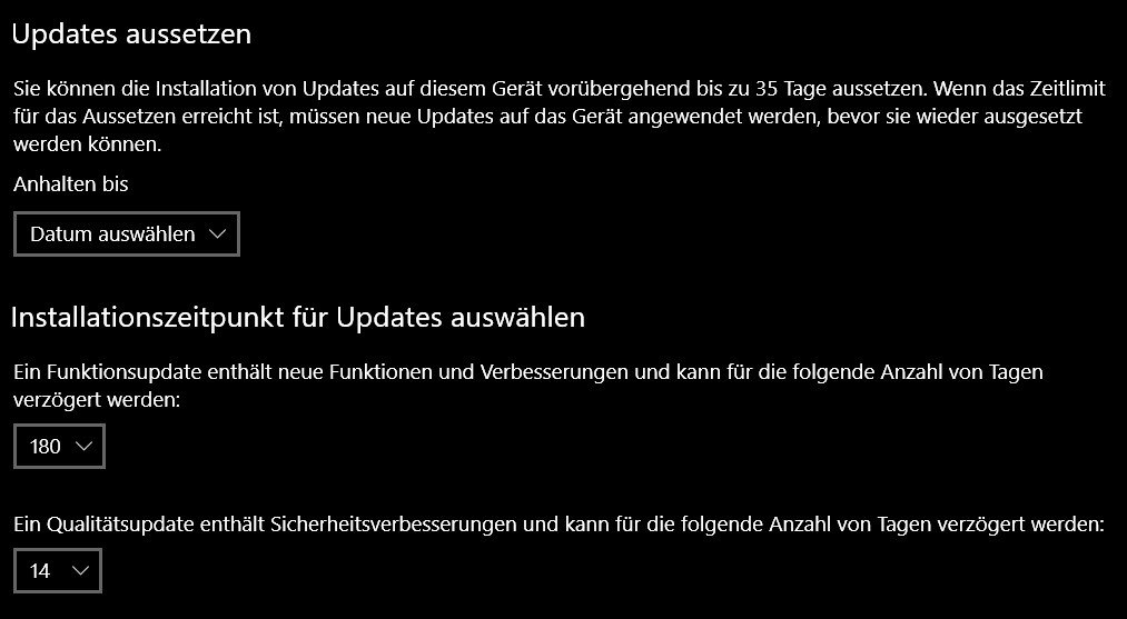

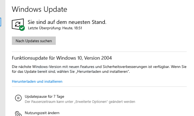

Ich bin jetzt echt verwirrt.  Jetzt habe ich (rechts im folgenden Bild) mit den Gruppenrichtlinien die Funktionsupdates für 365 Tage aufgeschoben.
Öffne ich aber die erweiterten Optionen für Updates (linke Seite des Bildes), wird mir angezeigt, dass die Funktionsupdates bis zum 18.09.2020 ausgesetzt wurden???
Wie kommt denn das - und was stimmt nun - oder was mache ich falsch?
st.lu winnigorny1 „Funktionsupdates aussetzen am Ende mit meinem Latein....“
es gibt noch eine weitere Möglichkeit:
MS hat wieder was geändert.
Ich beziehe mich hier auf die Infos aus dem aktuellen PC-Magazin.
Danach ist das Verzögern der Funktionsupdates um ein Jahr bei der Version 2004 nicht mehr gegeben, sondern einer neuen Möglichkeit gewichen:
Die Version gewissermassen fest zu schreiben (z. B. auf 1909).
Sicherheitsupdates gibt es dann weiterhin für die Version, nur kein neues Funktionsupdate.
Das Ganze geht über einen Eintrag in der Registry.

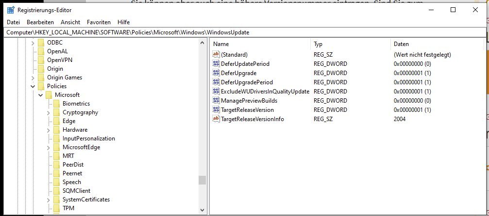

winnigorny1 st.lu „Hallo, es gibt noch eine weitere Möglichkeit: MS hat wieder was geändert. Ich beziehe mich hier auf die Infos aus dem ...“
Nochmals danke.
So sieht das in der Reg jetzt bei mir aus (die anderen Einträge müssen aus den Gruppenrichtlinien stammen, wirken nur nicht):
Nur noch eine Frage bezüglich dieser beiden letzten Einträge: Muss ich die dann ändern oder löschen, um dann wieder ein Fuktionsupdate zu bekommen, wenn ich es will, oder wird das dann trotzdem ohne mein Zutun verbraten, wenn der Supportzeitraum abläuft?
st.lu winnigorny1 „Nochmals danke. So sieht das in der Reg jetzt bei mir aus die anderen Einträge müssen aus den Gruppenrichtlinien stammen, ...“
musste mich um mein Mint 20 kümmern.
Erst blockierte etwas und dann ging der Neustart erst mal nicht (jetzt antworte ich gerade damit).
Also wie ich es verstanden habe, wirst du es manuell ändern müssen (solange MS nicht wieder etwas daran ändert.
Der letzte Eintrag
2004
ist dann aber die momentan aktuelle Version.
Wolltest du nicht eigentlich bei 1909 bleiben, bis der ganze Trouble vorbei ist?

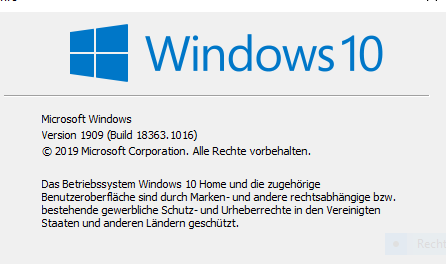

winnigorny1 st.lu „Hallo, musste mich um mein Mint 20 kümmern. Erst blockierte etwas und dann ging der Neustart erst mal nicht jetzt antworte ...“
Ja - wollte ich. Aber die Technik hat mir einen Streich gespielt. - Habe ich an anderer Stelle schon geschrieben. Obwohl ich in den Einstellungen die Updates um 365 Tage ausgesetzt habe, habe ich am 14. d. M. spätabends nach dem Fernsehen und kurz vom Schlafengehen auf meinem Rechner die Benachrichtung finden müssen, dass ich meinen Rechner neu starten müsse, um das Update zu installieren.
Es war heruntergeladen worden. - Ohne mein Zutun. Ich habe also bereits die 2004 und möchte sie nun erstmal festschreiben, da ich nicht schon demnächst die 2009 verbraten bekomme...

Es gibt aber eben weiterhin die Möglichkeit, die automatischen FunktionsUpdates mit dem Registry-Eintrag zu blockieren. Bis zu dem Tag, an dem dann der Supportzeitraum abläuft. Danach wird das Upgrade dann auch automatisch verbacken. Eigentlich ganz OK so. Seht mal hier auf Deskmodder:
https://www.deskmodder.de/blog/2020/06/27/windows-10-funktionsupdate-gezielt-festlegen-blockieren/
Und genau das habe ich auch gemacht, denn nach dem  Erlebnis traue ich MS nicht mehr, sorry.

Win 10 Home fragt, wann ich Win 2004 herunterladen und installieren will.
Knoeppken jofri62 „Hallo Winni, Win 10 Home fragt, wann ich Win 2004 herunterladen und installieren will. Gruß“
Genau diese Meldung erhielt ich vorher auch, danach installierte ich es manuell über diesen Weg. Automatisch wurde bei mir nix installiert und das unter Windows 10 Pro (64-Bit).
gelöscht_327338 Knoeppken „Genau diese Meldung erhielt ich vorher auch, danach installierte ich es manuell über diesen Weg. Automatisch wurde bei mir ...“
Nach dem Urlaub zurück, den PC eingeschaltet, "Updates" aufgerufen: Die Meldung, dass das Mai-Update bald für meinen Rechner vorhanden sei, ist verschwunden.
Nach Updates suchen: Ein Qualitätsupdate für meine Version (1909) und diverse Security-Updates wurden schnell installiert, aber das Funktionsupdate wartet weiterhin darauf, dass die 180-Tage-Verzögerung abgelaufen ist - und das ohne eine Änderung der Registry.
Alles funktioniert einwandfrei, ich warte in Ruhe ab. Für meine Arbeit und für mein Vergnügen brauche ich einen problemlos funktionierenden Rechner und keine Baustelle.
Knoeppken gelöscht_327338 „Nach dem Urlaub zurück, den PC eingeschaltet, Updates aufgerufen: Die Meldung, dass das Mai-Update bald für meinen ...“
Das Funktionsupdate auf 2004 erhält man eigentlich nur, wenn man manuell auf den Button "Nach Updates suchen" klickt. Davon riet ich schon seit Ewigkeiten hier ab, diesen Klick zu machen, besser ist es die Updates in Ruhe abzuwarten..Warum der Threadstarter es automatisch installiert bekam ist mir absolut ein Rätsel.
Eventuell verklickt? Ich weiß es nicht und werde das wohl nie kapieren.

Hallo Knoeppken,
bei mir wurde ein kleines Update automatisch installiert, danach kam der Hinweis, dass ein Neustart des PC ansteht.
Nach dem Neustart und von mir eingeleiteten Suche nach neuen Updates, kam der Hinweis, dass Windows 2004 jetzt auf meinem PC Installiert werden kann.
Das Funktionsupdate auf 2004, musste ich jedoch selbst per Button anstoßen, das startete nicht Automatisch, vermutlich ist das nicht nur bei mir so.
Das Windows 10 Problem, sitzt oft vor dem Bildschirm, vielleicht verstehe ich das auch nicht, denn ich hatte mit Win 10 noch nie ernsthafte Probleme nach Windows Updates.

Jedenfalls habe ich zur Sicherheit jetzt in der Registry eingetragen, was Deskmodder dazu rät, wenn man sicher sein will, dass man das nächste Upgrade nicht vor der Zeit verbraten bekommt, die man wünscht.

Der Klick auf "Nach Updates suchen" bringt nur ein Security-Update, das Funktionsupdate (V. 2004) ist weiterhin auf 180 Tage verzögert. Ich habe nichts an der Registry geändert, sondern nur in Windows diese Einstellungen gemacht:
Erst wenn ich diese Einstellung ändere, also die Verzögerung für das Funktionsupdate herab- oder auf "0" setze, startet das Funktionsupdate.
Ergo: Wenn man nicht an Windows "herumspielt" funktioniert es auch, so wie es soll.
winnigorny1 gelöscht_327338 „Habe das gerade mal getestet, da ich ein neues gestern Image der Systemplatte habe: Der Klick auf Nach Updates suchen ...“
Ich habe das aber nicht auf "0" gesetzt.

Habe probehalber die Verzögerung der Funktionsupdates auf "0" gesetzt, passiert ist nichts. Erst wenn ich jetzt explizit auf "Nach Updates suchen" klicke, dann startet das Funktionsupdate 2004.
Da ich ein neues Image habe lasse ich das mal durchlaufen, nutze zwischenzeitlich einen anderen Rechner und schaue mal.
