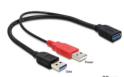

hjb fuchs5 „Vielen Dank für die Mitteilung, was ich übersehen habe, hat der Adapter auf der Gegenseite einen Anschluß, da kann ich ...“
Sowas sollte man da nehmen:

fuchs5 mawe2 „Hast Du dabei auch auf die Polarität geachtet?“
Ich habe den Adapter noch mal an einer auflabaren Lampe geprüft, die lade ich mit diesem Kabel auch immer auf, jetzt ist es wieder richtig, aber die Platte bewegt sich nicht, es wird sicher auch mit einem De Lock Y Anschluss ncht funktioniern.
Ich glaube, dass ich diese Festplatte als verloren ansehen kann.
Vielen Dank für eure Mühe
