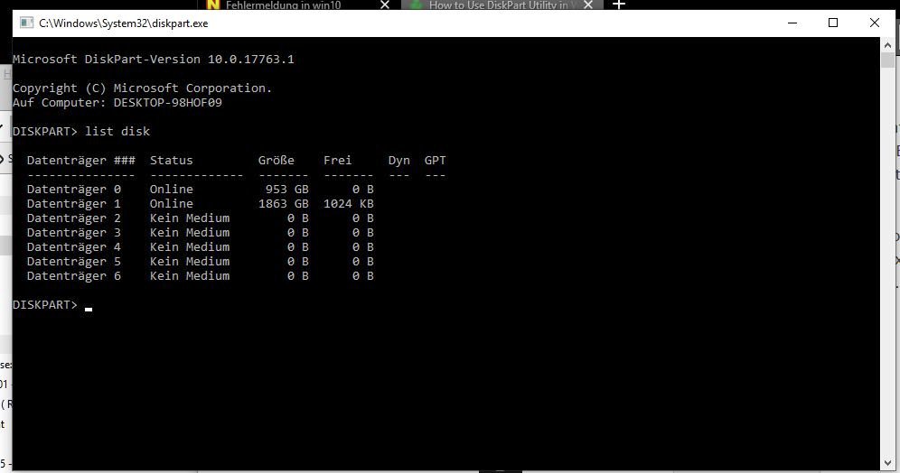

6 Platten (USB Sticks) hast du in und an der Kiste nicht?
Da solltest du schon die Ausgabe des DISKPART Befehls list disk posten:
https://helpdeskgeek.com/how-to/diskpart-windows-how-to-use/
Hier ist die Ausgabe:
... Ist aber merkwürdig. Ich habe zwar zwei disks Datenträger 0 ist meine SSD (partitioniert in 2 laufwerke, eines System, eines Programme) und dann noch eine 2 TB HDD. Allerdings kann da irgendwas nicht stimmen - von wegen 0 B frei bei Laufwerk 0 - das kann gar nicht sein. Windows sagt auf Partition C: (System) wären noch 368 GB frei und auf Laufwerk D: (Programme) wären noch 357 GB frei.
Und bei Datenträger 1 (2TB) - auch in 2 gleich große Partitionen geteilt - wären auf Laufwerk G: (Daten) noch 766 GB frei und auf Laufwerk H: (Safety) noch 930 GB frei. Jetzt bin ich völlig verunsichert..... Da kann auch wirklich nicht mehr auf den Laufwerken sein.

Alpha13 winnigorny1 „Hier ist die Ausgabe: ... Ist aber merkwürdig. Ich habe zwar zwei disks Datenträger 0 ist meine SSD partitioniert in 2 ...“
Die B beziehen sich da auch nur auf freien Speicher für neue Partitionen!
Wenn man den gesamten Datenträger partitioniert und formatiert hat erscheinen da immer 0 B.
