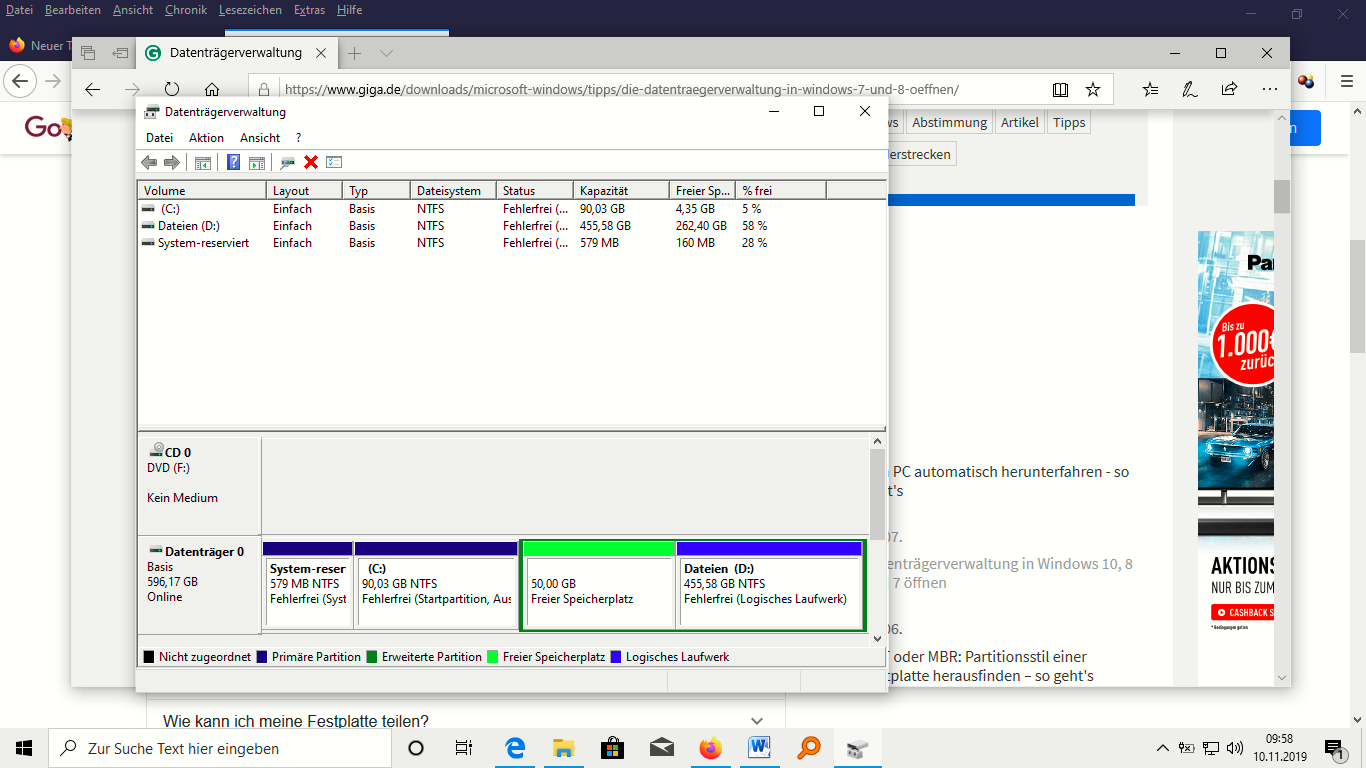

Steffie90 / 9 Antworten / Baumansicht Nickles
irgendwie ist da was schief gelaufen...
Wie bekomme ich die 50 GB zu Part. "C" ?
Danke
LG
st.lu Steffie90 „Datenträgerverwaltung - C erweitern“
mit Windows Bordmitteln wird das nichts.
Da muss etwas externes wie z.B. GParted her.
Grund:
Die 50 GB liegen in einer erweiterten Partition, C: hingegen in einer primären Partition.
Die erweiterte Partition ist der dunkelgrüne Rahmen um die 50 GB und Partition D:
Erst einmal Programm besorgen.
https://www.heise.de/download/product/gparted-35105/download
Dann muss es entweder auf Cd (DVD) gebrannt werden oder auf einen USB-Stick gebracht werden, um damit den Rechner im LIVE-Modus zu starten.
Wenn du es dir bis dahin zutraust es vorzubereiten, machen wir mit dem eigentlichen Ändern weiter (ich muss nun weg, hab keine Zeit im moment).
LG

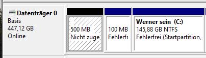

pappnasen gelöscht_35042 „Bekommst du unter Windows innerhalb von Minuten mit diesem Programm hin. PC-Kentnisse müssen natürlich sein.. ...“
Das Ganze liest sich ein wenig holperig, weil das eien schlechte Übersetzung ist.
Man hat mir mal erzählt, dass man auch Partitionen zusammenfügen kann, wenn die nicht nebeneinander liegen.
Wenn ich nun den vorderen Teil - nicht zugeordnet - (siehe Bild) mit C: verbinden will, dann würde die 1. Partition (100 MB) nach vorne rutschen. In dieser Partition ist aber das UEFI-Zeugs drin und ich befürchte, dass  das System dann nicht mehr startet.
Und ob man das dann mit Acronis wieder gebacken kriegt, weiß ich nicht.
Hast Du damit auch Erfahrungen gemacht?

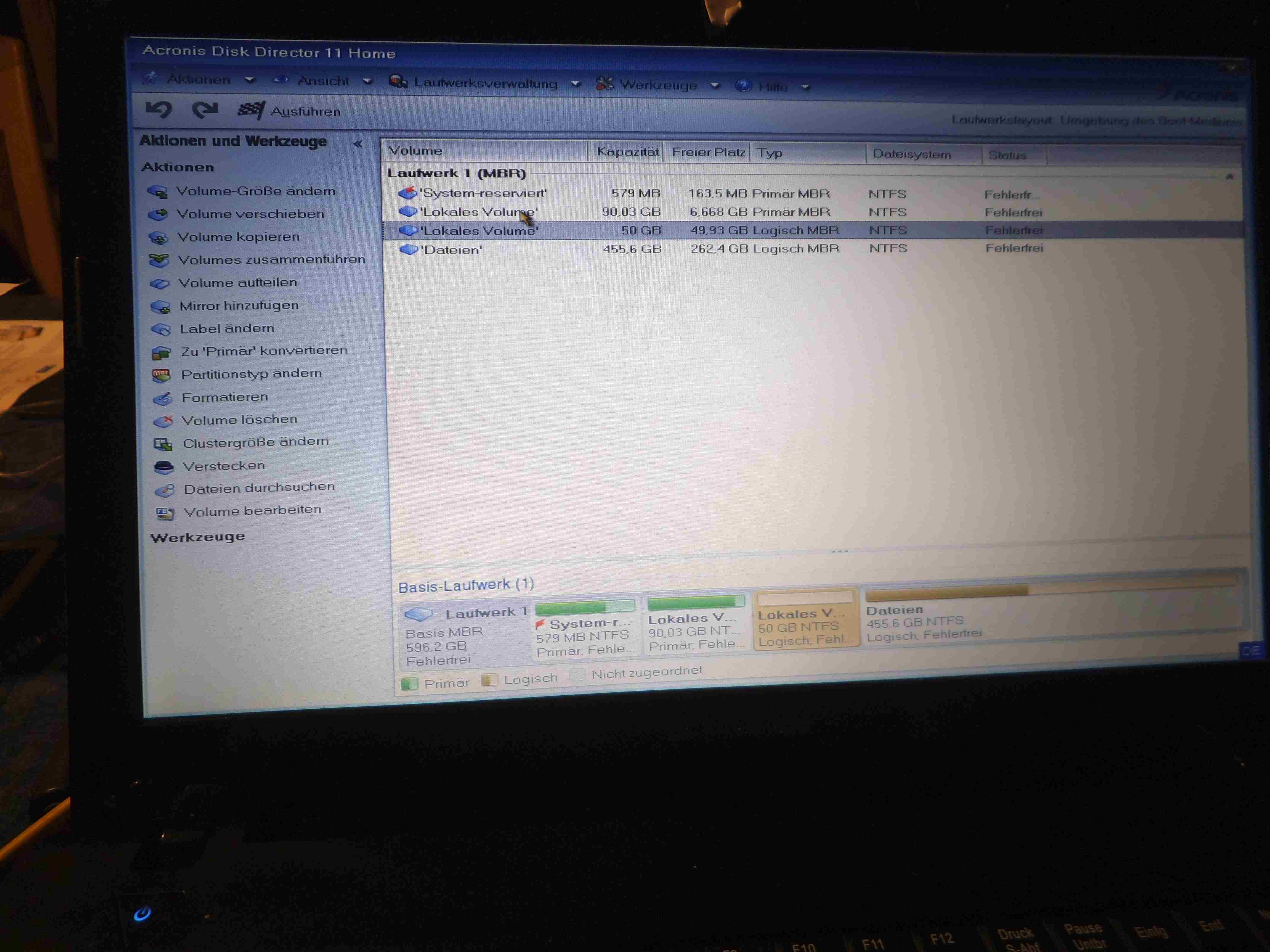

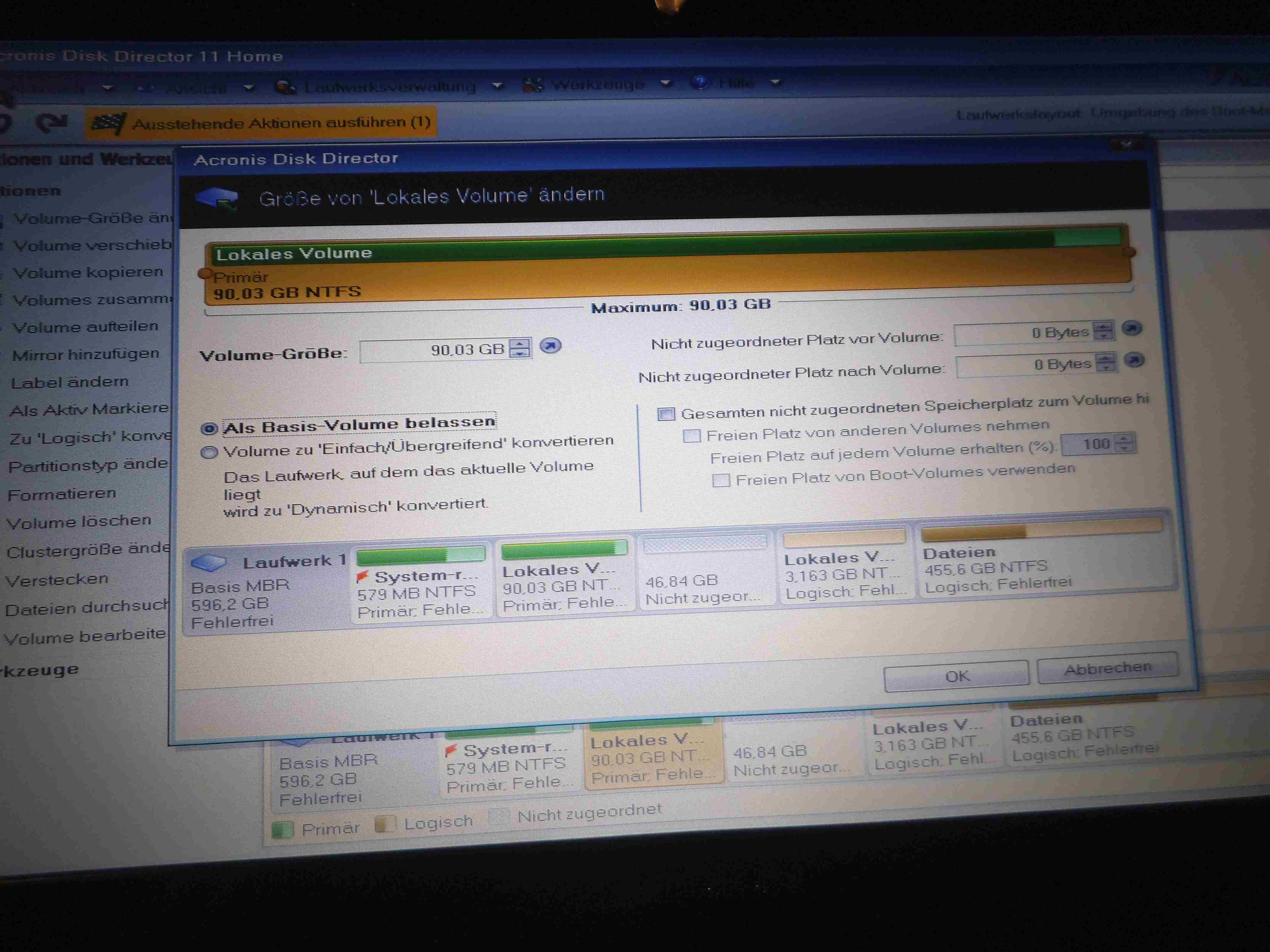

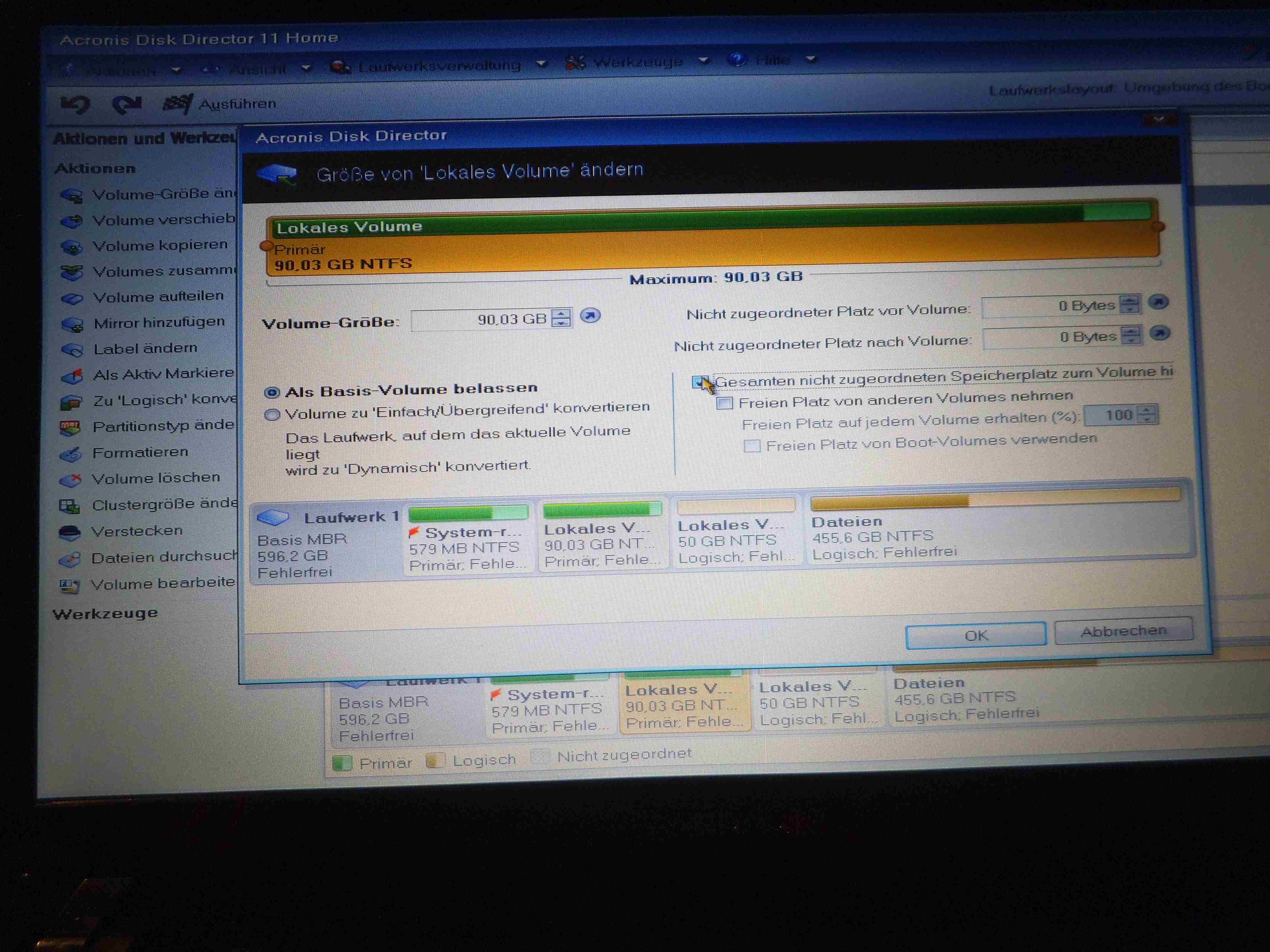

Steffie90 gelöscht_35042 „Ich habe das schon mehrfach mit dem Programm gemacht. Habe allerdings die Systempartition damit vergrößert. Laden und ...“
ich habe noch "mein Acronis director" gefunden, mit dem ich schon einige male, vor längerer zeit gearbeitet habe.
Das Problem:
Wenn ich Lokals V -markiere,Volume ändern (unzugeordnetes Volumen. 50GB) gehe, den Balken hieri  von links nach rechts schiebe, sodass zw. C (90GB) und D das Volume verkleinert wird, danach auf C gehe und das Volumen ändern möchte, kann ich den 90GB Balken nicht verändern.
Es wird mir kein unzugeordnetes Volumenin C (90GB angezeigt, sodass ich nicht auf das 50GB nicht zugeordnete Volumen zugreifen kann.
Was mache ich falsch?
Die Option zusammenführen brach mit der Fehlermeldung "Systemfehler, bitte mit einem Prüfprogramm überprüfen- ab.
Bin für jede erfolgreiche Info zu diesem Programm sehr dankbar.
LG

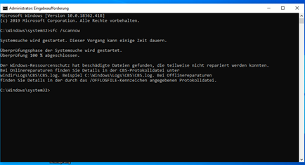

Steffie90 Nachtrag zu: „Hallo, ich habe noch mein Acronis director gefunden, mit dem ich schon einige male, vor längerer zeit gearbeitet habe. Das ...“
sfc /scannow kam zu diesem Ergebnis:
Ob deshalb das "Zusammenführen" nicht funktionierte?
Jedoch müsste es über die Option Volume ändern klappen, aber nur wie, was mache ich falsch?
Seit Stunden verzweifle ich an der Lösungssuche bzw. Lösung des Problems.
LG
gelöscht_323936 Steffie90 „Hallo, sfc /scannow kam zu diesem Ergebnis: Ob deshalb das Zusammenführen nicht funktionierte? Jedoch müsste es über die ...“
Am ehesten würde ich es mit der Datenträgerverwaltung versuchen.
Ich selbst habe mit der Datenträgerverwaltung vor Jahren unter XP die Festplatte für Dual Boot eingerichtet und es ging sehr gut.
Viel besser als die ganzen früheren FDISK-Manipulationen.
Als erstes müsste die Erweiterte Partition um die 50 GB verkleinert werden, die eh nicht benutzt werden. Diesen Speicherplatz nicht einer Partition zuordnen sondern als  unzugeordneten "Bereich"  lassen.
Notwendig ist es, dass dieser freie Speicherplatz am Ende der Primären Partition liegt.
Das sieht auch gut aus, denn in dem Screenshot liegt dieser Bereich ganz richtig.
Dann erst mal Pause und gucken, dass noch alles funktioniert.
Nun sollte es möglich sein, die Primäre /Startpartition um den freien Speicherplatz zu erweitern.
Das sind meine Überlegungen dazu.
Ob es so geht hängt von der Belegung der Festplatte ab.
Dazu gibt das Programm Meldungen.
Die erweiterte Partition zu verkleinern wäre der erste Schritt, bei dem man aus Meldungen sehen kann, ob die Datenträgerverwaltung das wie gewünscht machen kann.
Und ein Tutorial von 2 Seiten findet sich bei Netzwelt.
https://www.netzwelt.de/tutorial/166561-windows-10-so-verkleinert-partitionen-erstellt-neue.html
Es gibt bei der Suche "Win10 Partition vergrößern" bei mehreren bekannten Seitren auch Anleitungen. Und eben der Hinweis, dass der neue Speicherplatzbenachbart sein muss.
Nicht vergessen, dass das Admin-Rechte braucht.
Und wenn man sich vorher eine Abbild / Kopie macht ist es sicherer...
Vielleicht klappt es - oder auch in dieser Vorgehensweise mit einem der anderen vorgeschlagenen Programme.

gelöscht_323936 Steffie90 „Hallo, ich bekomme trotz mehrerer Versuche C nicht größer. Wenn ich auf c -Volume verändern klicke, bekomme ich KEINEN ...“
KEINEN nicht zugeordneten Platz angezeit, weder vor noch nach "c".
Was ist mit dem Speicherplatz nach dem Verkleinern der erweiterten Partition, in der im ersten Screenshot ganz oben 50 GB "Freier Speicherplatz" ausgewiesen sind?
Oder geht das nicht, dass die Partition um diese 50 GB verkleinert wird?
Dann sind leider alle meine Überlegungen hinfällig.
