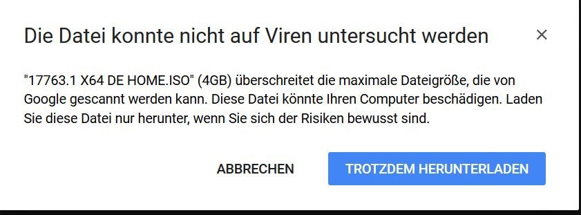

Ich wollte mir über deinen Link die aktuelle W10 von Deskmodder herunterladen. Klappt leider nicht weil die Datei nicht auf Viren geprüft werden kann. Es gibt zwar einen Button lt. dem man die Datei trotzdem herunterladen kann nur klappt das nicht.
Auch ABBRECHEN führt nicht zum Erfolg:-(
PS: Habe grade festgestellt dass der Download trotzdem läuft.

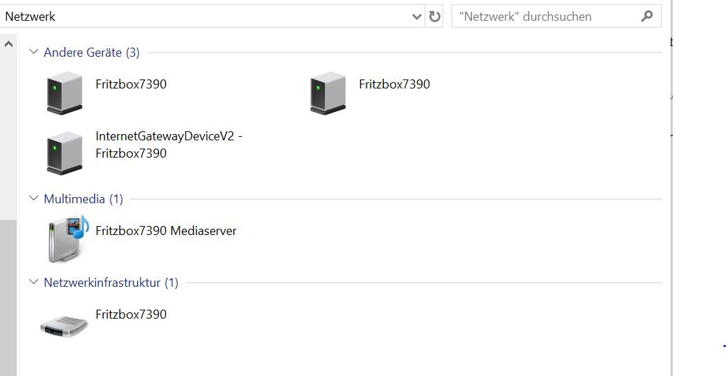

Da blicke ich einfach nicht mehr durch! In meinem Netzwerk unter WIN10 wird geradezu jedes "Nasse Handtuch" angezeigt..
Klick
fbe gelöscht_35042 „Da blicke ich einfach nicht mehr durch! In meinem Netzwerk unter WIN10 wird geradezu jedes Nasse Handtuch angezeigt.. Klick“

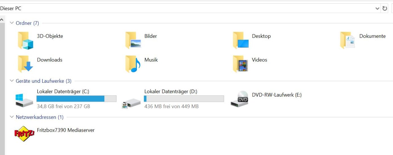

So sieht es auf meinem PC aus:
Auf den Mediaserver kann ich zugreifen.
gelöscht_35042 fbe „So sieht es auf meinem PC aus: Auf den Mediaserver kann ich zugreifen. fbe“
Ja ja, aber das ist ja nicht dein Netzwerk!!
Das musst du öffnen, dann siehst du alles.
Damit kannst du dir das Netzwerk auf dem Desktop anzeigen lassen (Häkchen setzen)
https://support.microsoft.com/de-de/help/4027090/windows-10-show-desktop-icons
fbe gelöscht_35042 „Ja ja, aber das ist ja nicht dein Netzwerk!! Das musst du öffnen, dann siehst du alles. Damit kannst du dir das Netzwerk ...“
Das sieht aber auch nicht viel anders aus:

Ich habe jetzt noch einmal meine frisch mit W10 1803 installierte  Festplatte gestartet.
Im Explorer fällt mir auf dass beim Explorer Aufruf meine Fritzbox 7390 insgesamt 3 mal aufgeführt ist. Ist das normal?:
Beim Verbindungsversuch kommt, wie auch auf meinem Arbeitsrechner:
Jetzt warte ich ab bis die FB getauscht ist.
gelöscht_327595 fbe „Danke! Ich habe jetzt noch einmal meine frisch mit W10 1803 installierte Festplatte gestartet. Im Explorer fällt mir auf ...“
https://www.deskmodder.de/phpBB3/viewtopic.php?t=20259
