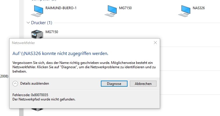

Ich habe einen "neuen Computer" (Fujitsu Esprimo P720 E85+) mit Windows 10 (Version 1809 Build 17763.168) installiert mit Microsoftkonto.
Wenn ich versuche auf mein NAS (Zyxel NAS326) zuzugreifen bekomme ich aber folgende Meldung:

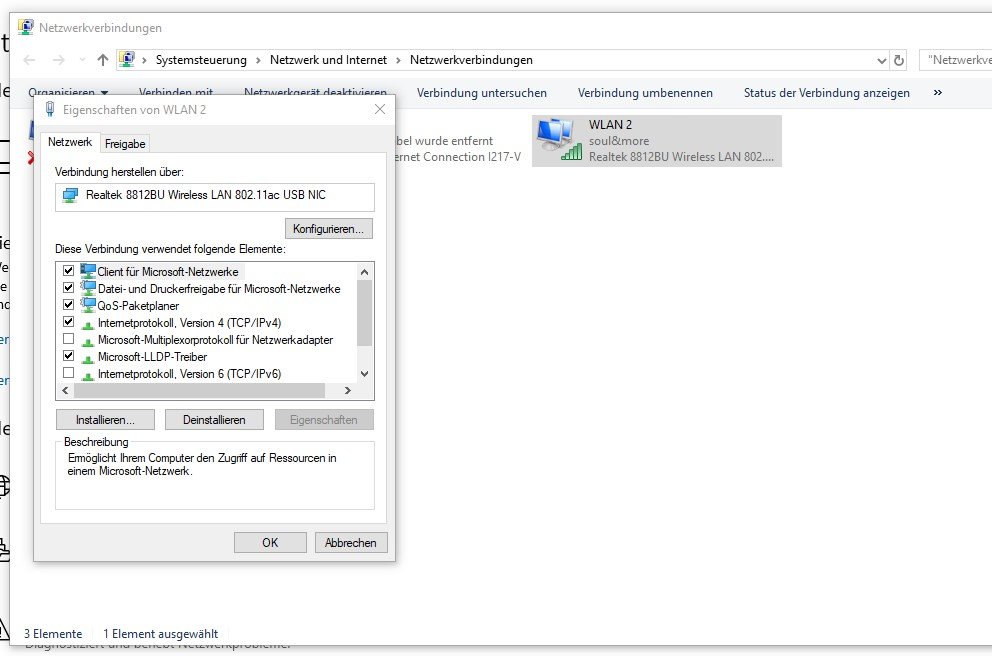

Windows-Netzwerkeinstellungen korrigieren
  1. Klicken Sie in der Windows-Taskleiste auf "Start" und dann auf "Einstellungen" .
  2. Klicken Sie im Menü "Einstellungen" auf "Netzwerk und Internet".
  3. Klicken Sie im Abschnitt "Netzwerkeinstellungen ändern" auf "Adapteroptionen ändern".
  4. Klicken Sie in der Menüleiste bei der Schaltfläche (Ansicht ändern) auf den Pfeil und wählen Sie "Details".
  5. Klicken Sie mit der rechten Maustaste auf die Verbindung, bei der unter "Gerätename" der Name des (WLAN- oder LAN-) Netzwerkadapters steht, über den der Computer mit der FRITZ!Box verbunden ist.
  6. Klicken Sie auf "Eigenschaften".
  7. Aktivieren Sie den "Client für Microsoft-Netzwerke" und die "Datei- und Druckerfreigabe für Microsoft-Netzwerke".
  8. Klicken Sie zum Speichern der Einstellungen auf "OK".

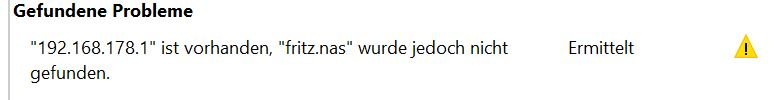

fbe RaiKiss „Neuer Windows 10 Computer hat keinen Zugriff auf NAS“
Hallo Raimund,
eine Idee habe ich nicht aber seit ca 6Monaten das geleiche Problem https://www.nickles.de/forum/windows-10/2018/nas-ploetzlich-nicht-mehr-erreichbar-539228043.html
Seit dem suche ich nach einer Lösung bisher leider ohne Erfolg. Um auszuschliessen dass meine Fritzbox 7390 ein Problem hat habe ich auf einer leeren Platte Windows 10 clean installiert.
Aber auch dort bekomme ich den Fehler 0x80070035 obwohl ich von der FB aus auf mein NAS zugreifen kann. Auch der Mediaserver funktioniert einwandfrei.
Was ich per Google im Netz zu dem Thema gefunden Habe habe ich ohne Erfolg getestet :-(.
Mit meinem Surface mit W10 pro habe ich das gleiche Problem.Ich denke inzwischen über eine neue FB nach.

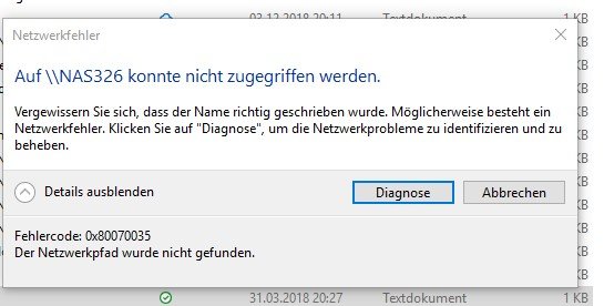

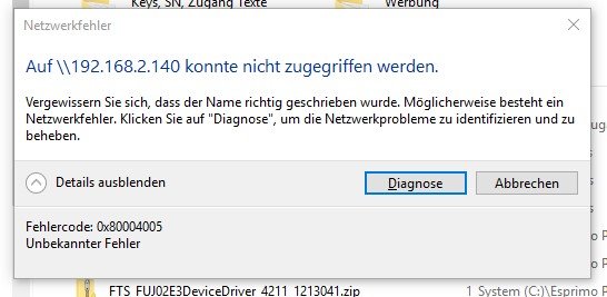

Hast du schonmal probiert, direkt die IP-Adresse des NAS anzugeben?
Ungefähr so:
\\192.168.5.150\
RaiKiss lexlegis „Hast du schonmal probiert, direkt die IP-Adresse des NAS anzugeben? Ungefähr so: 192.168.5.150“
Fehlermeldung:
lexlegis RaiKiss „Fehlermeldung:“
Ich würde auf falsche/fehlende Berechtigungen tippen. Leider kenne ich mich da kaum aus. Was passiert, wenn du die IP-Adresse im Browser eintippst? Die meisten NAS werden ja eine Weboberfläche haben.

RaiKiss lexlegis „Ich würde auf falsche/fehlende Berechtigungen tippen. Leider kenne ich mich da kaum aus. Was passiert, wenn du die ...“
gar nichts rödelt die ganze Zeit
Der Netzwerktyp ist auf "Privat" eingestellt
Jo

mache ich IMMER!
das NAS wird auch angezeigt, aber wenn ich darauf klicke kommt eben die o.g. Fehlermeldung!

fbe RaiKiss „Fehlermeldung:“
Guten Morgen Raimund,
mir fällt auf dass bei die ein anderer Fehlercode (0x80004005) ausgegeben wird als bvei mir.
Ich bekomme bei allen bisher gemachten Verbindungsversuchen den Fehlercode  0x80070035 angezeigt.
fbe lexlegis „Hast du schonmal probiert, direkt die IP-Adresse des NAS anzugeben? Ungefähr so: 192.168.5.150“
Aber natürlich leider ohne Erfolg. Sieht laut Diagnose so aus:
AVM rät nach Auswertung der Fehlerdiagnose statt des Plattennamens Volume zu verwenden, auch das führt zu der gleichen Fehlermeldung.
gelöscht_27566 fbe „Aber natürlich leider ohne Erfolg. Sieht laut Diagnose so aus: AVM rät nach Auswertung der Fehlerdiagnose statt des ...“

Netzwerk einstellungen IPV6 deaktivieren
"Netzwerk und Interneteinstellungen" geöffnet,
"Adapteroptionen ändern",
"Eigenschaften von WLAN-Adapter"
Haken bei "Internetprotokoll, Version 6 (TCP/IPv6)" rausgenommen
"OK"
KEINE ÄNDERUNG

wenn ich auf der Ebene "Dieser PC" im Adressfeld die IP-Adresse des NAS (\\192.168.2.XXX) eingebe, erscheint die IP-Adresse in "Netzwerk" und ich habe vollen Zugriff!
lexlegis RaiKiss „Nachtrag: wenn ich auf der Ebene Dieser PC im Adressfeld die IP-Adresse des NAS 192.168.2.XXX eingebe, erscheint die ...“
Das riecht nach DNS-Problem...

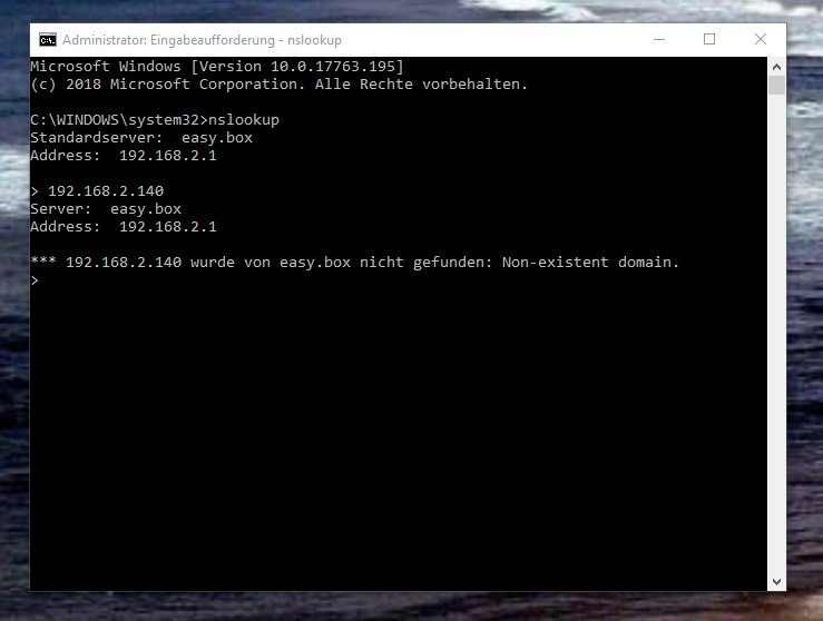

Hallo RaiKiss,
cmd als admin öffnen.
nslookup eingeben und enter drücken.
danach die ip des NAS eingeben und enter drücken.
Ergebnis posten.
Gruß Seeteufel
RaiKiss gelöscht_27566 „Hallo RaiKiss, cmd als admin öffnen. nslookup eingeben und enter drücken. danach die ip des NAS eingeben und enter ...“
Halo Seeteufel
wenn ich aber (wie weiter oben beschrieben) im Explorer auf Ebene "Dieser PC"
die Adresse "\\192.168.2.140" eingebe, wird in "Netzwerk" Adrese und Inhalt angezeigt!

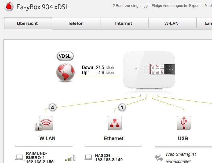

RaiKiss Nachtrag zu: „Halo Seeteufel wenn ich aber wie weiter oben beschrieben im Explorer auf Ebene Dieser PC die Adresse 192.168.2.140 eingebe, ...“
in der EasyBox ist die IP des NAS aber angemeldet!

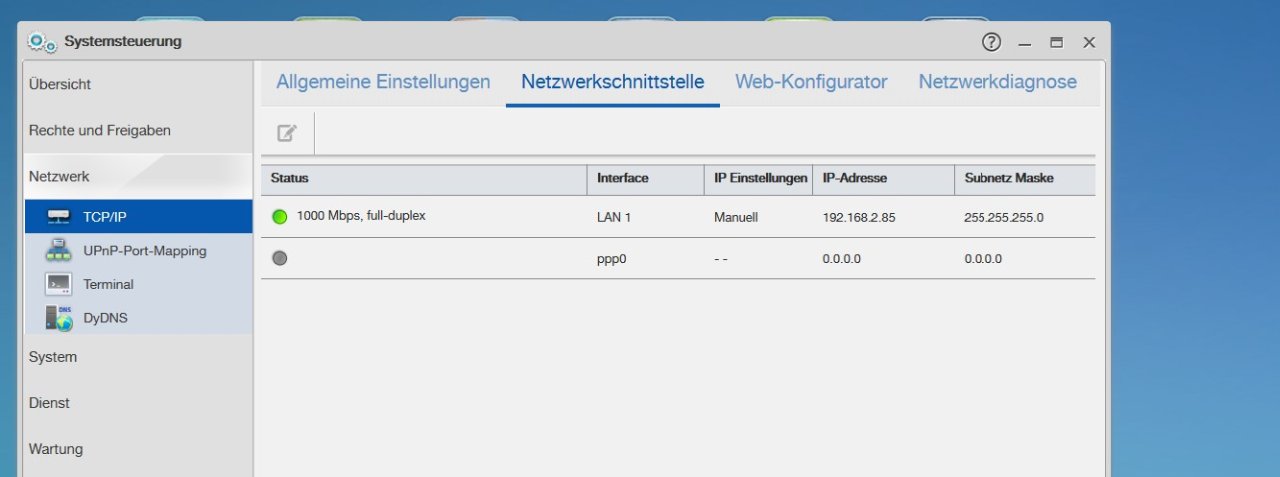

Kannst du am NAS eine andere IP einstellen?
Mal unter die 100 am Ende, also etwa so: 192.168.2.85
RaiKiss gelöscht_35042 „Kannst du am NAS eine andere IP einstellen? Mal unter die 100 am Ende, also etwa so: 192.168.2.85 Gruß“
gemacht:
immer noch die gleiche Fehlermeldung!
LG
Raimund
gelöscht_35042 RaiKiss „gemacht: immer noch die gleiche Fehlermeldung! LG Raimund“
Ja gibt,s das denn
Mit der neuen IP hast du aber das NAS auch neu gebootet?
RaiKiss gelöscht_35042 „Ja gibt,s das denn Mit der neuen IP hast du aber das NAS auch neu gebootet?“
Nee das nicht.
Probiere ich gleich mal...
... kein Änderung! Verschlossen

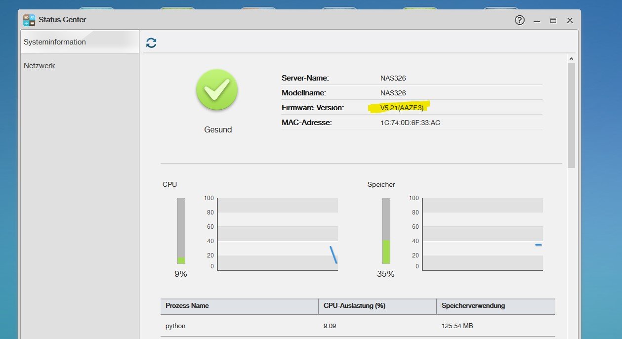

gelöscht_189916 RaiKiss „Neuer Windows 10 Computer hat keinen Zugriff auf NAS“
Die letzte Firmware vom November hast Du drauf, falls die wieder etwas fixt, was mit dem letzten Update von W10 zusammenhängen könnte?
Und über findme bekommst Du die Büchse auch nicht auf den Schirm?

RaiKiss gelöscht_189916 „Die letzte Firmware vom November hast Du drauf, falls die wieder etwas fixt, was mit dem letzten Update von W10 ...“
Moin,
über "findme" klappt auch, klappt auch über die "NAS Starter Utility"
