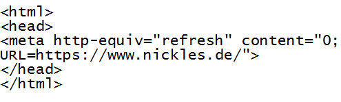

Auf die Schnelle könntest Du folgenden WorkAround nutzen:
Statt einer Verknüpfung zu einer URL legst Du eine HTML-Datei auf den Desktop. Diese Datei muss folgenden Inhalt haben:
Diese Datei hat dann auch ein "Öffnen mit..." im Kontextmenü und Du kannst bei jedem Aufruf entscheiden, welchen Browser Du verwenden willst.
Allerdings wird hier immer das Symbol des Standardbrowsers angezeigt.
Willst Du auf das Symbol Einfluss nehmen, kannst Du zu dieser HTML-Datei wiederum eine Verknüpfung anlegen. Dort kann man dann das Symbol festlegen und hat trotzdem im Kontextmenü ein "Öffnen mit..."
PS: Der Screnshot war nur eine Notlösung. Eine Möglichkeit, HTML-Code im Textformat einzugeben, habe ich nicht gefunden. (Gibt es die überhaupt?)
