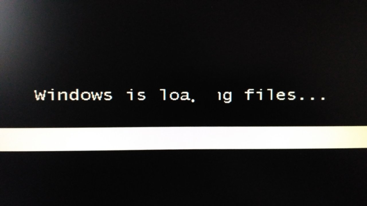

Hallo, ich habe ein seltsames problem mein computer ist in letzter zeit mehrmals einfach ausgegangen nun startet er nicht mehr und zeigt seltsame sachen an. Alle boot cd bleiben nach einer gewissen zeit hängen und funktionieren nicht.
Festplatte, ram, habe ich schon getauscht-kein erfolg.
Dieses boot bild ist zu sehen, danach geht nix mehr.

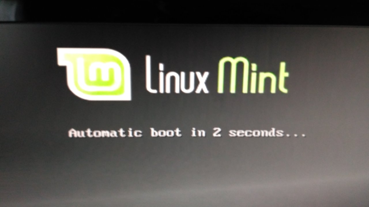

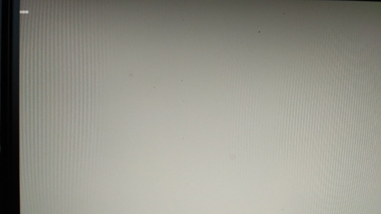

Eben folgendes getestet, alle festplatten stromlos bootlinux mint genau wie gestern auch man kann für einige sekunden den bootvorgang sehen danach graues bild mit weiß blinkenden cursur.
Gestern noch versucht boot von usb stick, man kann die ersten bilder vom windows install sehen danach schwarzer bildschirm mit weiß blinkenden cursur :-(

Neuer versuch mit linix mint per usb gleiches problem, man kann das startbild von linux sehen danach schwarzer bildschirm mit weiß blinkenden cursur.
Ich glaube das es wohl doch das board ist :-( oder die grka.
Der rechner bootet weder von dvd noch von usb komplett, jedoch kann man immer die boot medien sehen kurz danach nur noch ein blinkender cursur.

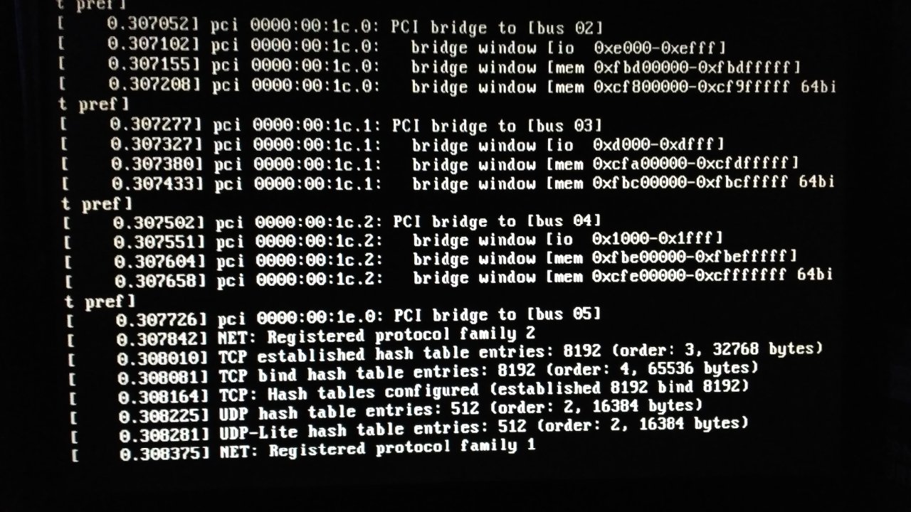

Habe auch das versucht: Falls die Grafik zckt, dann mit nomodeset booten:
http://www.sysadminslife.com/linux/quicktipp-schwarzer-bildschirm-black-screen-nach-linux-mint-ubuntu-installation/
bleibt auch hängen siehe bild

Die Grafikkarte als Ursache findest Du halt nur durch Tauschen heraus. Wenigstens mal Aus- und Einstecken ginge noch und sollte das Hängenbleiben an der Stelle wie im Screenshot stattfinden, dann scheint es sich hier um den LAN-Port zu handeln.
TCP/UDP/NET sind Netzprotokolle.
Windows kann ja ggf. noch abgesichert und dann im Debug-Modus starten, dann sollte man eigentlich auch sehen, woran es hängen bleibt:
https://www.deskmodder.de/wiki/index.php/Abgesicherten_Modus_in_Windows_10_starten

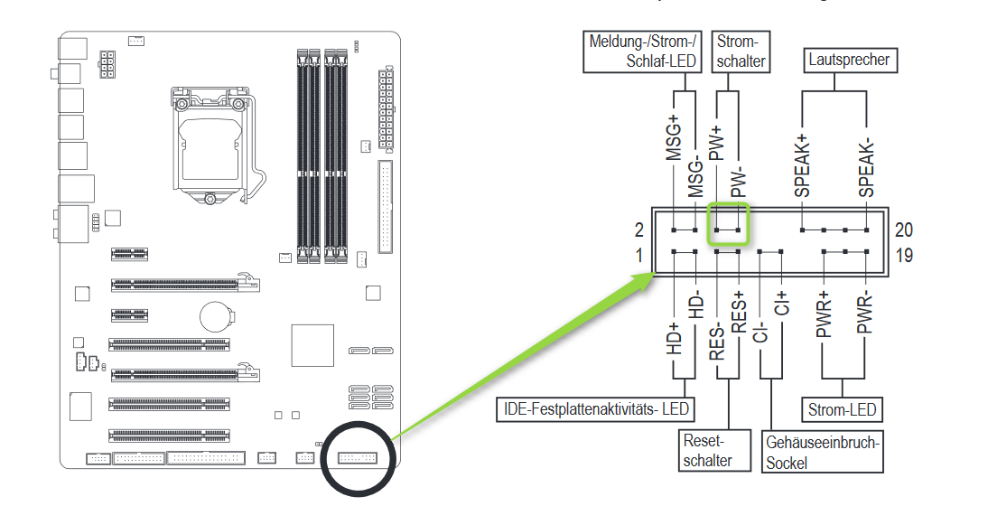

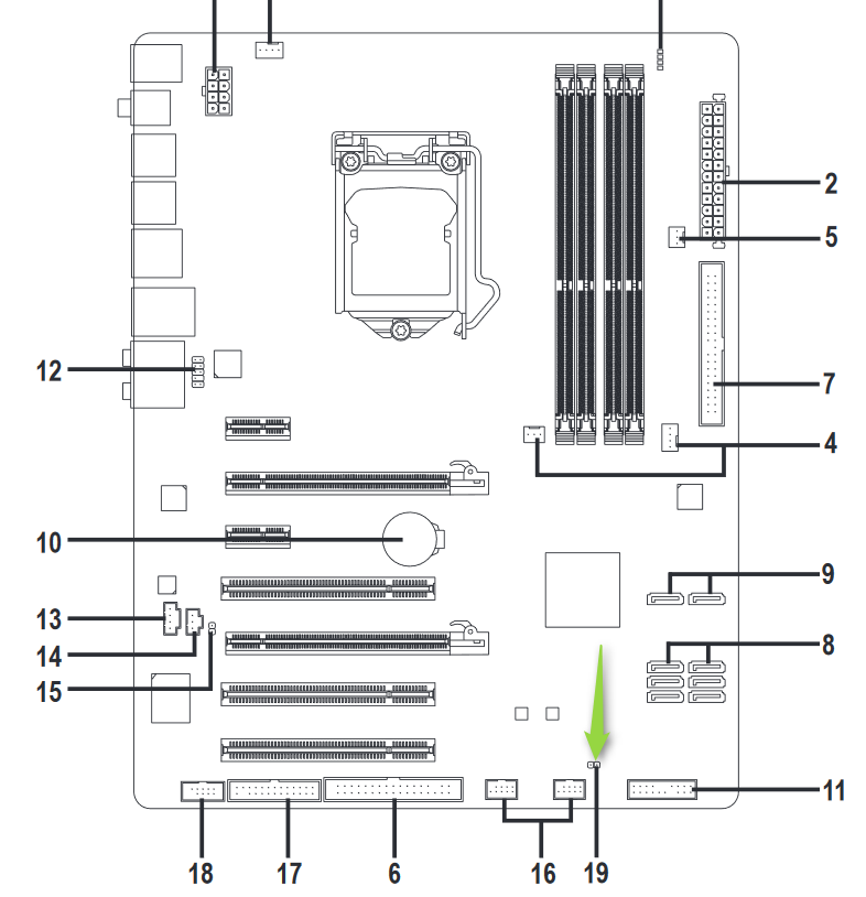

Und natürlich: Bevor du etwas einbaust, erst mal einen BIOS Reset durchführen. Ich baue dazu immer zuerst die BIOS Batterie aus, warte wenigstens eine Stunde (besser länger) dann einen Jumper auf die 2 Pfosten bei CLR_CMOS stecken (19)
und eine Weile warten. Falls du keinen Jumper hast, geht auch etwas anderes was den Strom leiten kann. Im schlimmsten Fall einfach etwas Alufolie um die 2 Pfosten wickeln. Nun etwas abwarten, Kaffee oder Tee kochen oder Kaltgetränk aus dem Kühlschrank holen. Den Jumper bzw die Alufolie wieder entfernen, Batterie wieder einbauen und danach nur die Graka einbauen und ein RAM auf Steckplatz DDR3_1 stecken. Das ist die 2. Bank vom Prozessor aus gesehen.
jetzt das Netzteil dran und im F_Panel Feld die Pins 6+8 kurz brücken.
ACHTUNG! Auch wenn es nur max. 12V sind, mit denen Du in Berührung kommen kannst: Sei vorsichtig. Auch ein kleiner Kurzschluß an falscher Stelle und das Board ist endgültig im Mainboardhimmel! Vor allem hier im F_Panel Feld ist hohe Präzision gefordert.
Nun sollten die Lüfter des Prozessors und ggf. der Graka laufen. Ein angeschlossenser Moni sollte das BIOS zeigen.
