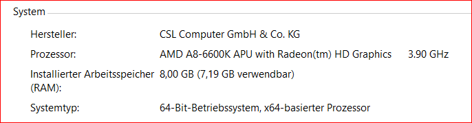

Alpha13 hac004 „Einstellung auf Desktop verändert...“
Mainboard und Grafikkarte?
hac004 Alpha13 „Mainboard und Grafikkarte?“
Reichen diese Angaben?
Gruss hac004
...man lernt nie aus...
Alpha13 hac004 „Reichen diese Angaben? Gruss hac004“
