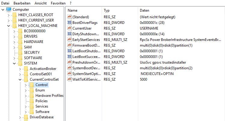

Meine Reg sieht an der Stelle so aus:
TimeZoneInformation gibt es nicht :-(.
Muss ich den Wert unter Control neu anlegen und hat keine negativen Auswirkungen auf meine Konfiguration?

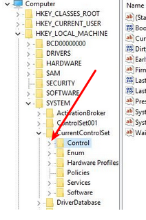

gelöscht_84526 fbe „Danke King-Heinz, aber ich mache aus den im Link geschilderten Gründen kein Dual-Boot sondern wechsel die W10 Platte. ...“
Du musst natürlich auch noch auf den Pfeil > vor dem Eintrag "Control" klicken:
Dann hast du sehr wohl den besagten Eintrag.....
fbe gelöscht_84526 „Du musst natürlich auch noch auf den Pfeil vor dem Eintrag Control klicken: Dann hast du sehr wohl den besagten Eintrag.....“
Der Eintrag besteht schon:
und nun?
gelöscht_84526 fbe „Der Eintrag besteht schon: und nun? fbe“
und nun?
Vielleicht funktioniert es ja nur bei Dualboot-Systemen, da kann ich dir leider auch keine weiteren Tipps geben....

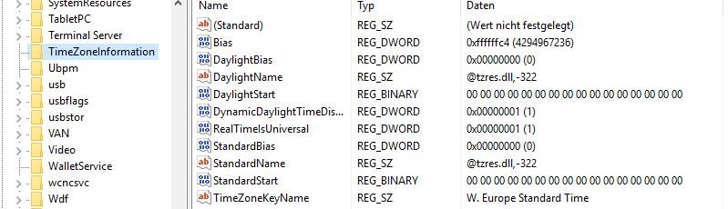

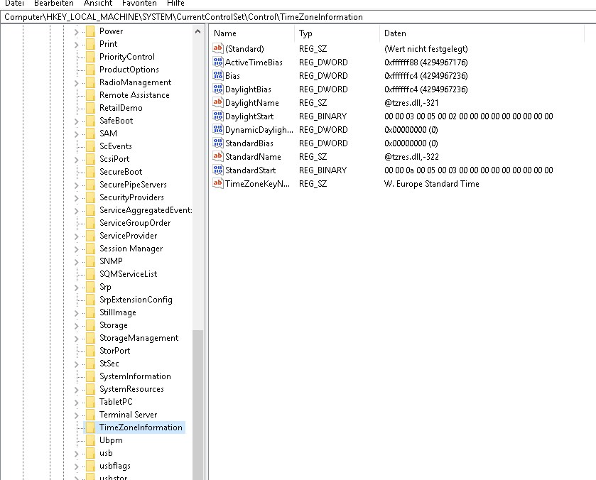

hddiesel fbe „Das unendliche System-Zeit Problem“
Hallo fbe,
vergleiche einmal die Werte, Rechte Bildhälfte, von King-Heinz, mit deinen zur Verfügung gestellten Werten.
Meine Werte sind mit King-Heinz identisch, aber deine Werte nicht.
Dein letztes Bild und das letzte von King-Heinz.
fbe hddiesel „Hallo fbe, vergleiche einmal die Werte, Rechte Bildhälfte, von King-Heinz, mit deinen zur Verfügung gestellten Werten. ...“
Danke hddiesel, meine Augen werden auch immer schlechter; aber ich habe mich nur nach dem Link von King-Heinz orientiert und da stimmen die Werte überein. Der Eintrag der Zeitzone müsste doch über die Windows Einstellungen ->Zeitzone eingetragen werden und das scheint bei nicht zu klappen in den Einstellungen steht bei mir die richtige Zeitzone.
