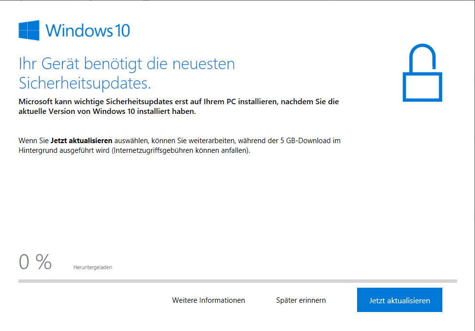

Gerade sehe ich dass windows  sich selbststämdig  neu installieren will auf meinem pc. Es erschien ein fensterin dem steht dass mein gerät neue sicherheitsupdates benötigt und ich deshalb die aktuelle w 10 version installieren muss.
Soll ich das zulassen ? Es hat gleich 100 prozent heruntergeladen

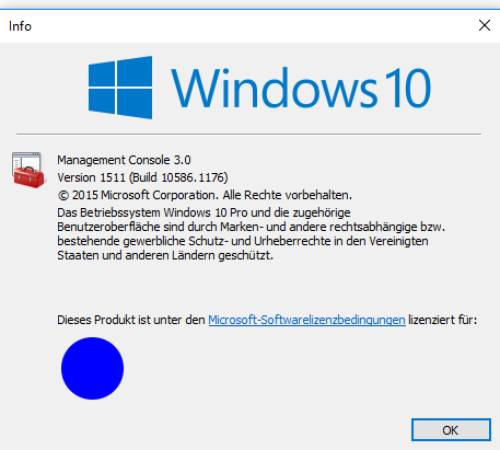

mudsharkz hddiesel „Hallo, zu Windows 10 Pro. Aktuell bei mir 1703 Build 15063.632 KB fehlt vermutlich, einfach dem Link folgen, KB - ...“
Hab das jetzt eingetragen in die Local Machine.
nach dem Hochfahren wird angezeigt
10 Pro und Build 10586
Ich dachte alle kriegen das gleiche Windows ? Was soll ich nun tun damit ich auch das von euch bekomme?

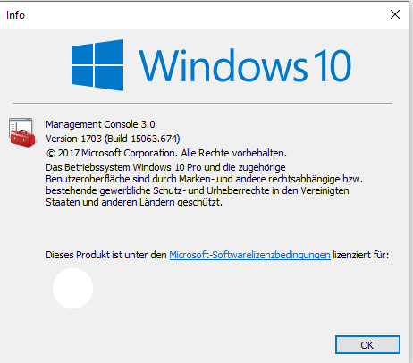

hddiesel mudsharkz „Hab das jetzt eingetragen in die Local Machine. nach dem Hochfahren wird angezeigt 10 Pro und Build 10586 Ich dachte alle ...“
Hallo mudsharkz,
was wird in der Computerverwaltung angezeigt, wenn du in der Menüleiste, Rechts auf das Fragezeichen klickst?
Hast du die Update- Suche, nach dem Neustart auch wiederholt, bis keine Updates mehr gefunden werden?
mudsharkz hddiesel „Hallo mudsharkz, was wird in der Computerverwaltung angezeigt, wenn du in der Menüleiste, Rechts auf das Fragezeichen ...“
Seit etlichen Tagen erhalte ich diese meldung und lasse auch zu dass windows die 5 gb runterlädt, aber es passiert nix, nach dem laden, jeden 2 tag kommt das wieder . Was soll ich tun ? Wo ist die Computerverwaltung , Menüleiste, rechts das fragezeichen?

Hallo mudsharkz,
Systemsteuerung
Verwaltung
Computerverwaltung
Oben Rechts neben Ansicht auf das Fragezeichen klicken
und Info... wählen
mudsharkz hddiesel „Hallo mudsharkz, Systemsteuerung Verwaltung Computerverwaltung Oben Rechts neben Ansicht auf das Fragezeichen klicken und ...“
das steht da und nun ?
mawe2 mudsharkz „das steht da und nun ?“
Der Support für Version 1511 wurde am 10.10.2017 beendet.
https://support.microsoft.com/de-de/help/13853/windows-lifecycle-fact-sheet
Du müsstest über ein Funktionsupdate zu einer aktuelleren Windows-Version wechseln, um weiterhin Sicherheitsupdates von Microsoft beziehen zu können.

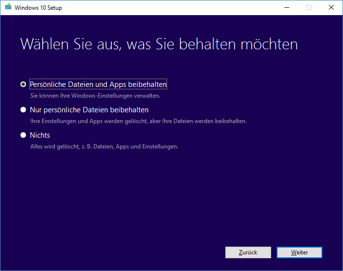

wenn ich das setup exe starrte habe ich 2 möglichkeiten: entweder
updates installieren
oder auf weiter klicken.
was soll ich tun ?
wenn ich auf weiter klicke kommt die meldung:
"wählen sie aus was sie behalten möchten"
mawe2 mudsharkz „wenn ich das setup exe starrte habe ich 2 möglichkeiten: entweder updates installieren oder auf weiter klicken. was soll ...“
Meinst Du dieses Fenster?
Normalerweise sollte bei der ersten Auswahl genau das passieren, was dort auch angekündigt wird...

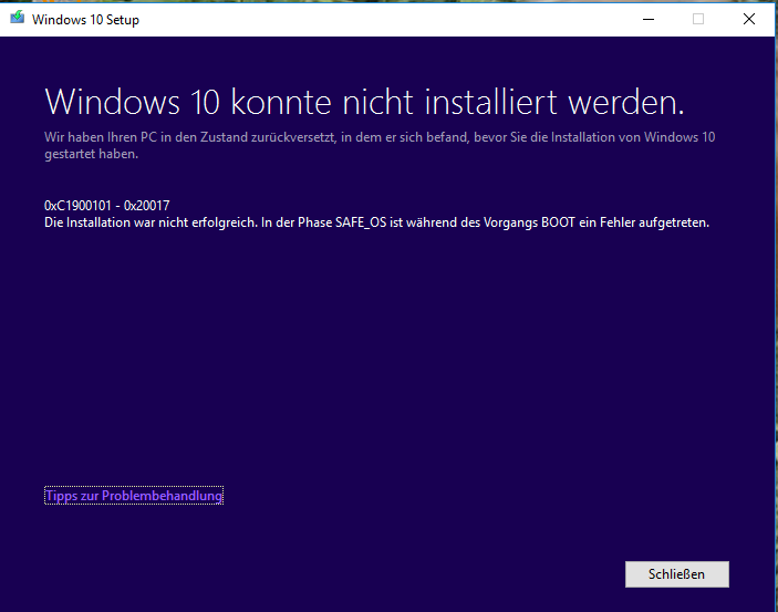

mudsharkz mawe2 „Meinst Du dieses Fenster? Normalerweise sollte bei der ersten Auswahl genau das passieren, was dort auch angekündigt ...“
Hab das obere genommen, nach dr installation kam diese meldung im lila fenster
kann es sein dass es daran liegt weil ich veracrypt habe welches beim booten zuerst gestartet wird ?
mawe2 mudsharkz „Hab das obere genommen, nach dr installation kam diese meldung im lila fenster kann es sein dass es daran liegt weil ich ...“
Das würde ich mal stark vermuten.
Ich benutze selbst kein Veracrypt, kann mir aber nicht vorstellen, dass das Windows-Upgrade damit sinnvoll umgehen kann.
Soweit mir bekannt ist, muss man solche verschlüsselten Partitionen zuerst entschlüsseln und damit dann das Upgrade machen.
Ansonsten könnte auch noch fehlender Festplattenplatz das Upgrade verhindern.
Alpha13 mudsharkz „Hab das obere genommen, nach dr installation kam diese meldung im lila fenster kann es sein dass es daran liegt weil ich ...“
https://superuser.com/questions/1090088/windows-10-upgrade-while-encrypted-with-veracrypt

mudsharkz Alpha13 „Bei eigener Dummheit und Unwissenheit ist da der Ärger sowas von gewiß... Zudem muß sich da auf der Platte nur ein ...“
Ok, der Klon ist fertig, gerade läuft die Veracrypt entschlüsselung und morgen kann ich dann das neue windows installieren !
mudsharkz Nachtrag zu: „Ok, der Klon ist fertig, gerade läuft die Veracrypt entschlüsselung und morgen kann ich dann das neue windows installieren !“
hat geklappt, Danke !

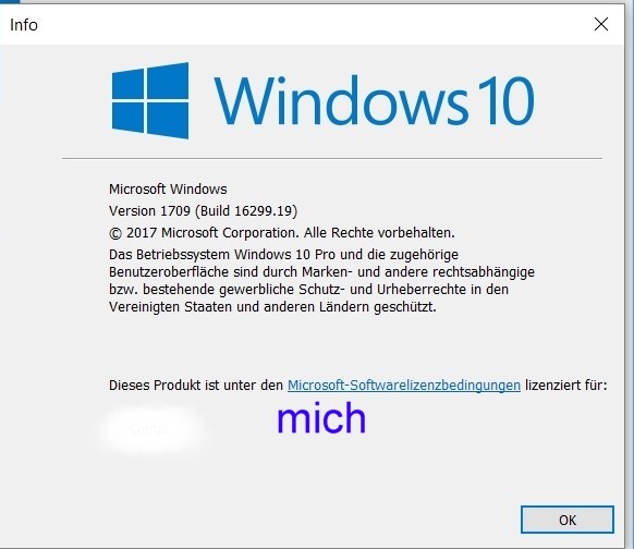

hddiesel mudsharkz „hat geklappt, Danke !“
das neuste Update, ist dabei noch nicht vorhanden, Aktuell jetzt:
Stand am 18.10.2017
Windows 10 Pro
Build 16299.rs3_release.170928-1534
Management Console 3.0
Version 1709 (Build 16299.19)
Einfach weiter, nach neuen Updates suchen, wird sicher in den nächsten Tagen bei Dir bereitgestellt.
mudsharkz hddiesel „Hallo, das neuste Update, ist dabei noch nicht vorhanden, Aktuell jetzt: Stand am 18.10.2017 Windows 10 Pro Build ...“
So besser:
oh, ich seh grad, ist das gleiche, aber es kommt die message dass ich auf dem neuesten stand bin
