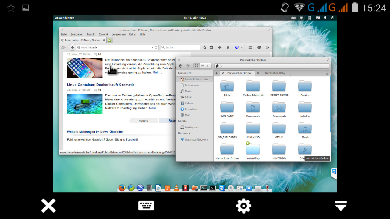

Hi, fbe.
Mit dem Smartphone ein vom Destop gemachter Screenshot geht natürlich auch:
Dazu muß nur auf beiden Geräten der Teamviewer laufen. Dann kann man vom Handy aus den Rechner steuern oder eben ein Bild speichern.
