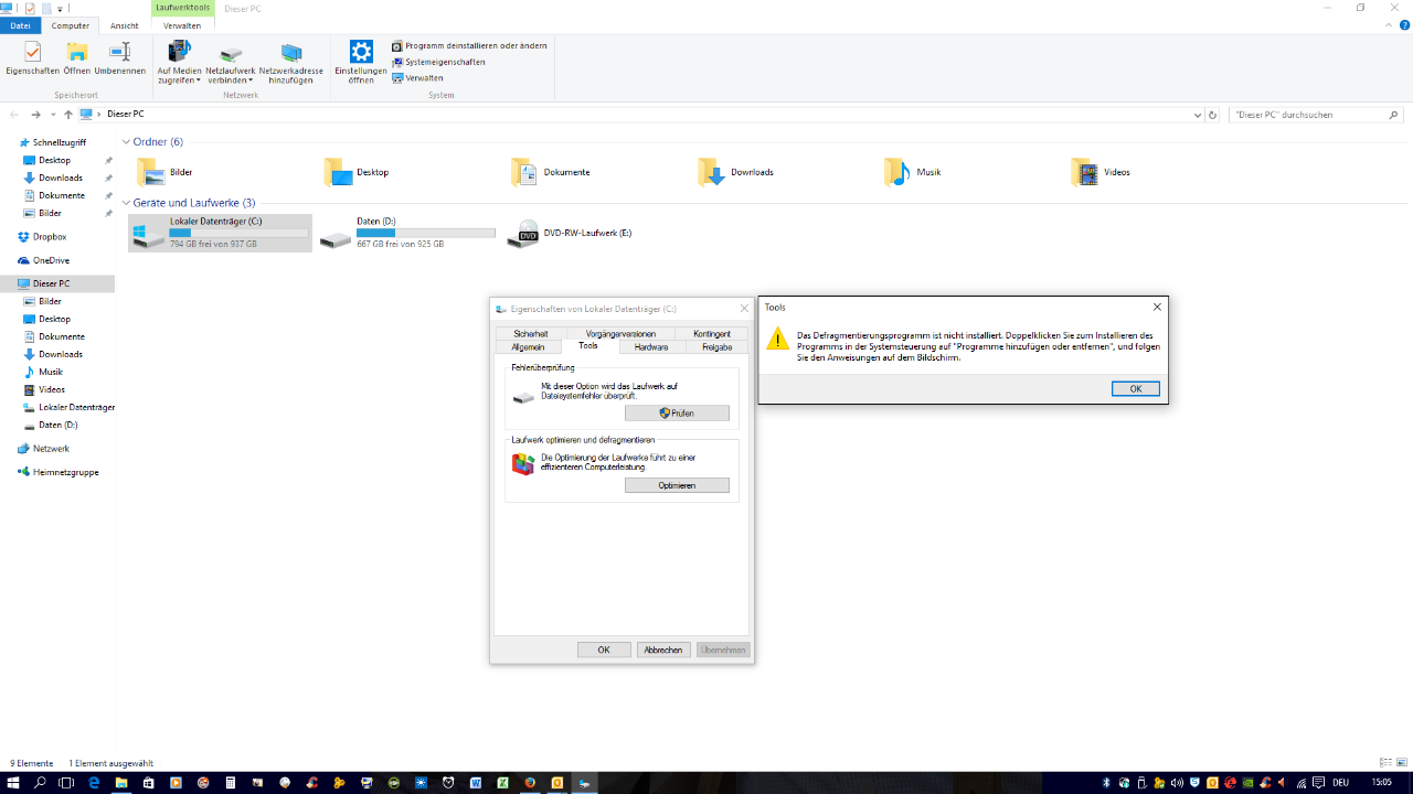

Wollte heute win10 64bit pro defragmentieren, aber es kam die meldung:
Das Defragmentierungsprogramm ist nicht installiert. Doppelklicken sie zum installieren des programms in der systemsteuerung aud "programme hinzufügen oder entfernen" und folgen sie den anweisungen auf dem bildschirm.
das funzt leider nicht mit den anweisungen auf dem bilschirm. wo und wie kann ich das programm installieren?
danke für eure hilfe im voraus
lg

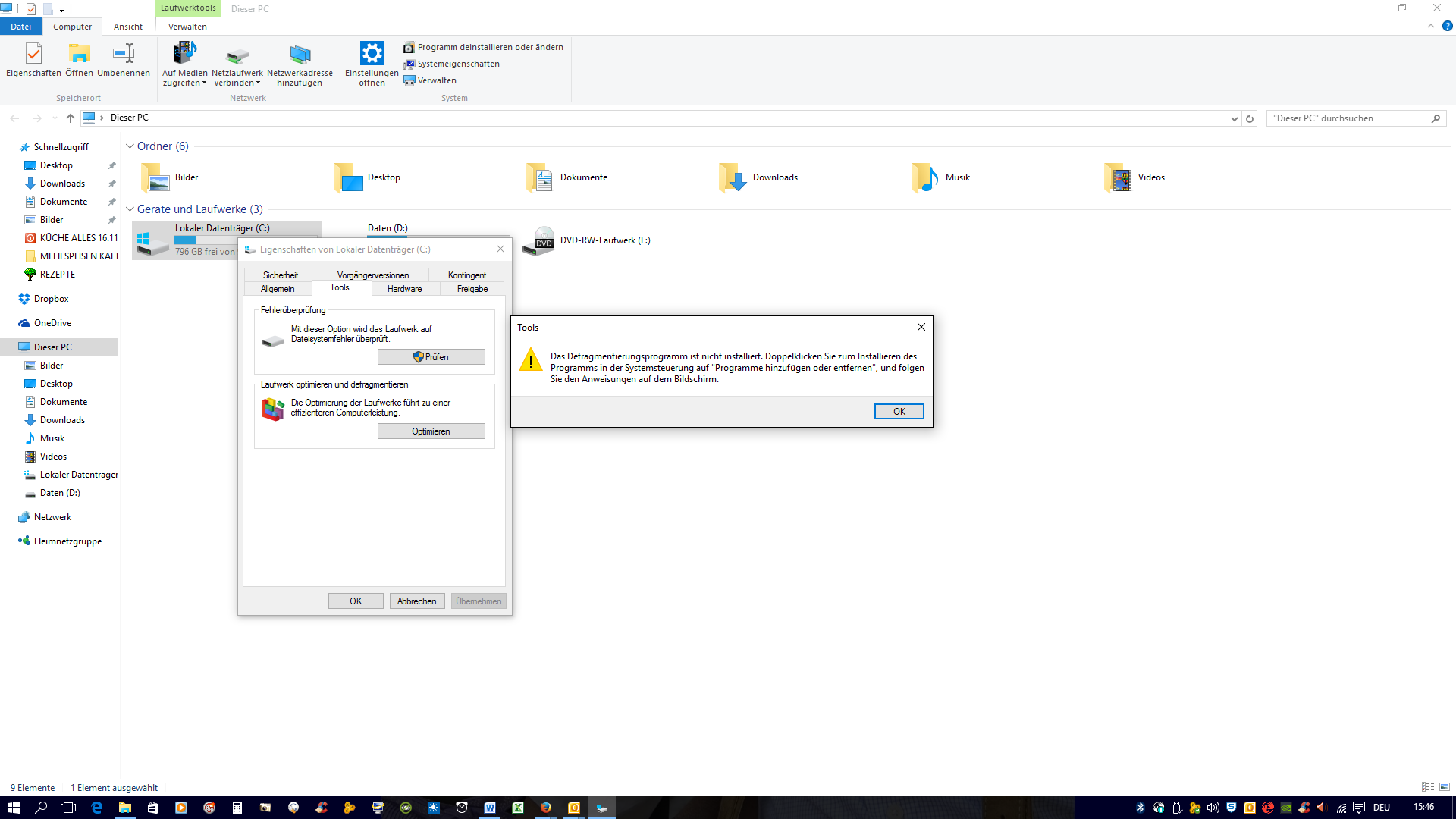

gelöscht_189916 gelöscht_196940 „win 10 defragtool ist nicht installiert“
Da ich in Deiner Taskleiste bereits CCleaner und Tuneup installiert sehe auf dem Screenshot - hast Du ggf. auch ein externes Defragmentierungstool installiert oder ist womöglich gar TU der Grund, dass das Windows-eigene Defragmentieren abgeschaltet ist?
giana0212 gelöscht_189916 „Da ich in Deiner Taskleiste bereits CCleaner und Tuneup installiert sehe auf dem Screenshot - hast Du ggf. auch ein ...“
Mann, hast Du gute Augen. Optimierungstools habe ich vor 4 Tagen schon erwähnt, darauf hat Goldhanderl allerdings nicht reagiert. Die muß er natürlich erstmal entfernen. TU ist ja bekannt und berüchtigt für solcherlei Fehler.
gelöscht_196940 gelöscht_189916 „Da ich in Deiner Taskleiste bereits CCleaner und Tuneup installiert sehe auf dem Screenshot - hast Du ggf. auch ein ...“
