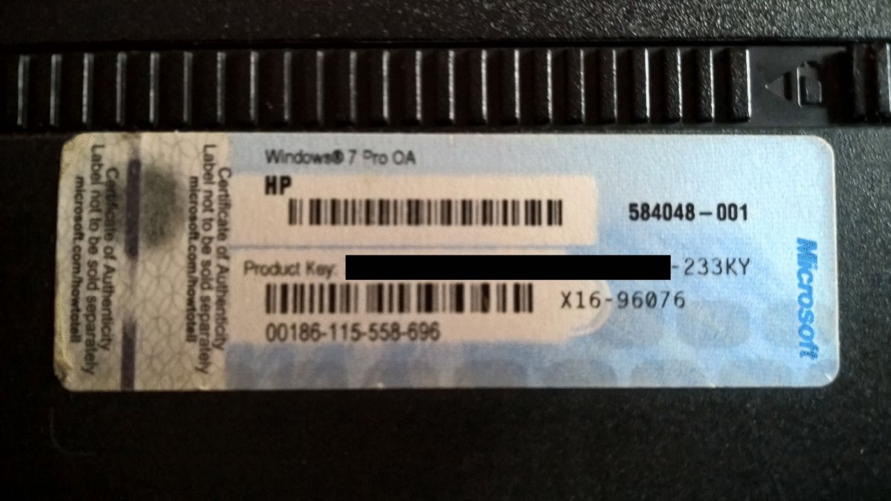

RaiKiss gelöscht_35042 „Da bin ich mir ziemlich sicher, dass dein Key Aufkleber kein WIN7-Pro ist, sondern ein Home-Key. Gruß“
hi luttyy,
hier der Aufkleber:
Raimund
gelöscht_35042 RaiKiss „hi luttyy, hier der Aufkleber: Gruß Raimund“
Dann müsste aber eine Clean-Installation W10-Pro möglich sein.
Vielleicht hast du dich vertippt, du wärst nicht der erste..

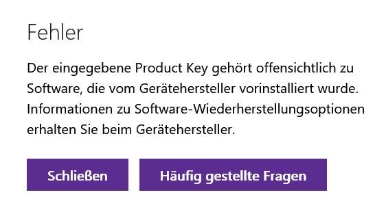

RaiKiss Soulmann63 „Hallo Rai, evtl. hilft Dir da Microsoft selbst weiter. Hier kannst Du ein ISO Downloaden. Ich hoffe dies funktioniert noch. ...“
@Soulmann, @lutty, @mawe,
habe Den Link
https://www.microsoft.com/de-de/software-download/windows7
soeben ausprobiert und den Key eingegeben.
Darauf hin kam folgende Fehlermeldung:
daran hat es wohl gelegen, dass ich das CleanInstall nicht hinbekommen habe!
Ich probiere mal mit einer Windows 7 Universal Installations - DVD  Windows Pro 64 Bit mit dem Key zu installieren und dann ein Upgrade auf Windows 10 Pro zu versuchen.
