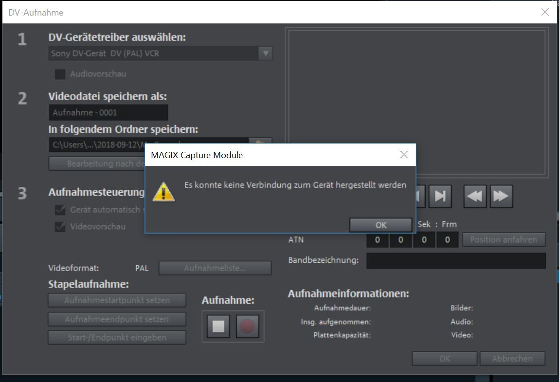

Nach langer Zeit mal wieder den Sony Camcorder angeschlossen jetzt funktioniert es jedoch nicht mehr. Magix Meldung: keine Verbindung.
Was jedoch nicht stimmt weil beim Starten der Aufnahme unter Magix der Camcorder anspringt  und aud dem Camcorder Screen das Bild eingeblendet wird. Dann kommt jedoch die obige Magix Meldung.
Die Treiber habe ich  jetzt alle ohne Erfolg ausprobiert:-((

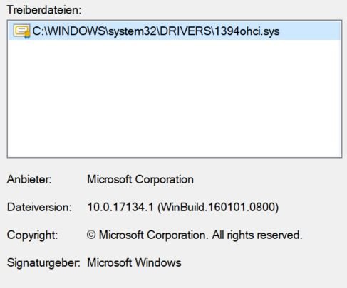

Ich bin nach den MS Links vorgegangen und habe den x64 Driver 1394 OHCI_LegacyDriver.msi von MS heruntergeladen und installiert.
Er wird in der Systemsteuerung so angezeigt:
Im Gerätemanager wird er so angezeigt:
funktioniert aber nicht :-(

Wenn du mein Posting gelesen hättest, hättest du dir den Satz sparen können.
Der Treiber ist installiert:
Wenn ich die Sony Kamera einschalte startet auf dem PC Magix. Dort wähle ich:
Gleichzeitig wird auf dem Kamera Screen das 1. Bild des Films angezeigt. Trotzdem kommt die obige Fehlermeldung und weitere Aktionen sind nicht möglich.
