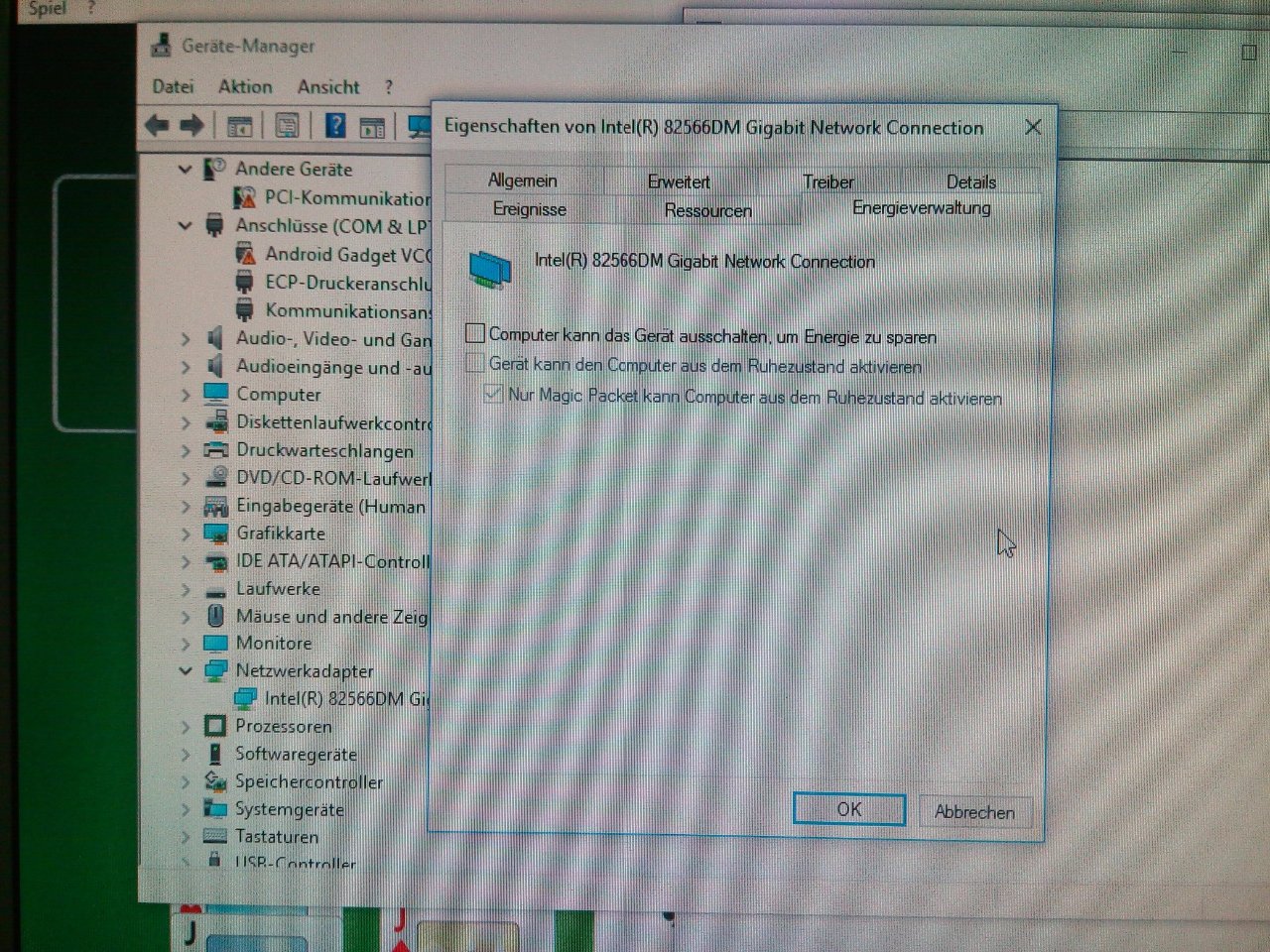

giana0212 gelöscht_238890 „Im Gerätemanager gibt es dafür keine Möglichkeit, alles im Bios. Optische Laufwerke sind abgestöpselt. 1. ...“
Doch, gibt es im Gerätemanager:
Das ist bei mir jetzt bei dem Netzwerktreiber, gibt es ab und an auch bei anderen Treibern, und genau dann kommt es zu den Problemen, das Häkchen rausnehmen hilft dann oft.
gelöscht_238890 giana0212 „Doch, gibt es im Gerätemanager: Das ist bei mir jetzt bei dem Netzwerktreiber, gibt es ab und an auch bei anderen ...“
