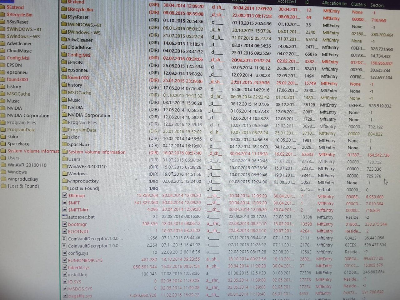

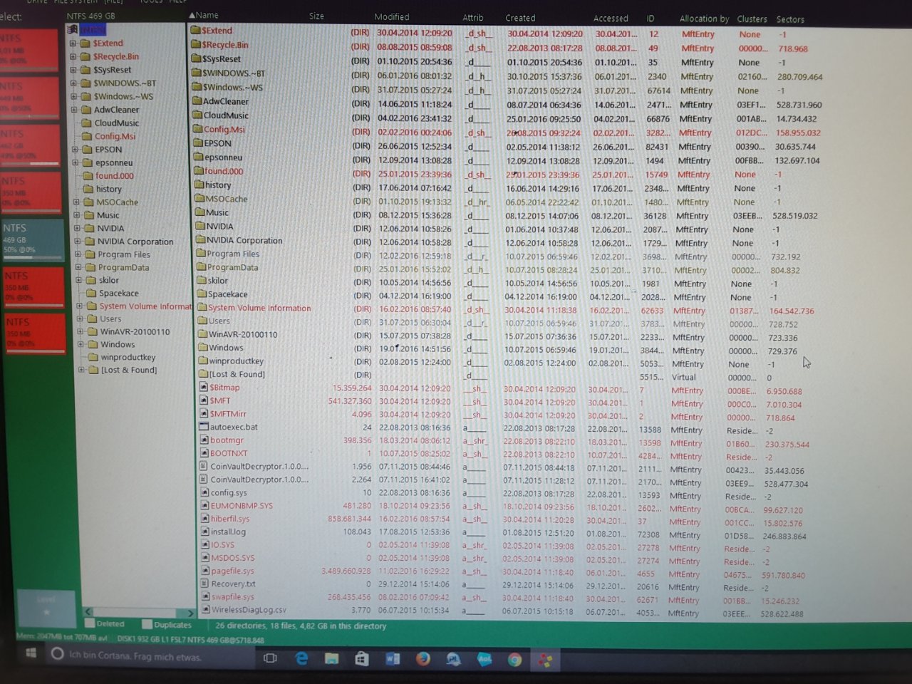

hier das foto von der defekten hauptpartition c:
gelöscht_189916 mudsharkz „hier das foto von der defekten hauptpartition c:“
Das wird nun nicht anders, aus einem kühnen Grunde hat sich Dein W10 m.E. statt auf die Spiegelplatte ein zweites Mal auf die zweite Partition der ersten Platte 'gezaubert'. Den Abschuss hast Du verher vermutlich bereits mit dem Umbenennen der Partitionen gegeben.
Wenn ich dann allerdings zwei Suchlaufordner von Kasperskys Coinvaultdecryptor (BKA-Trojaner) und einen Ordner namens Spacekace sehe, der meist als PUP mit Fileviewer daherkommt, ist da bestimmt schon vor dem Upgrade auf WX etwas im Argen gewesen.
Da bleibt es nach Sichern Deiner Daten beim neu Installieren, alles Andere ist kalter Kaffee, denn wer weiss, was sich noch so herumgesielt hat auf dem PC.
Ich denke, damit wäre das Thema soweit beendet.
mudsharkz gelöscht_189916 „Das wird nun nicht anders, aus einem kühnen Grunde hat sich Dein W10 m.E. statt auf die Spiegelplatte ein zweites Mal auf ...“
ok, ich bekomme auch ab und zu meldungen dass einige sektoren defekt sind..... ist wohl besser die ganze platte in dne müll zu werfen.
