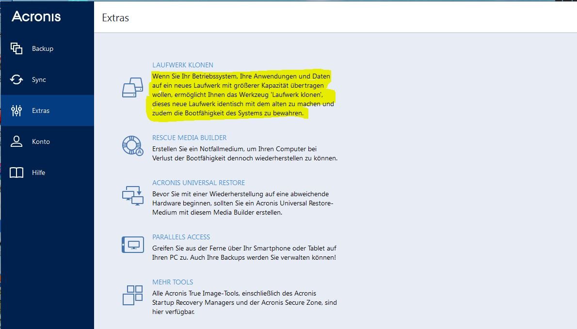

Ich habe auf W10 umgestellt. Wie bei W7 will ich einen regelmäßigen Clon auf einer SSD Wechselfestplatte machen. Nach Abschluß des Clonvorganges teste ich ob die Platte auch bootfähig ist.
Nachdem ich auf W7 das Upgrade nach W10 gemacht habe, wurde sofort mit Acronis die Platte geclont. Beim Testen ob die geclonte Platte lauffähig ist passiert folgendes:

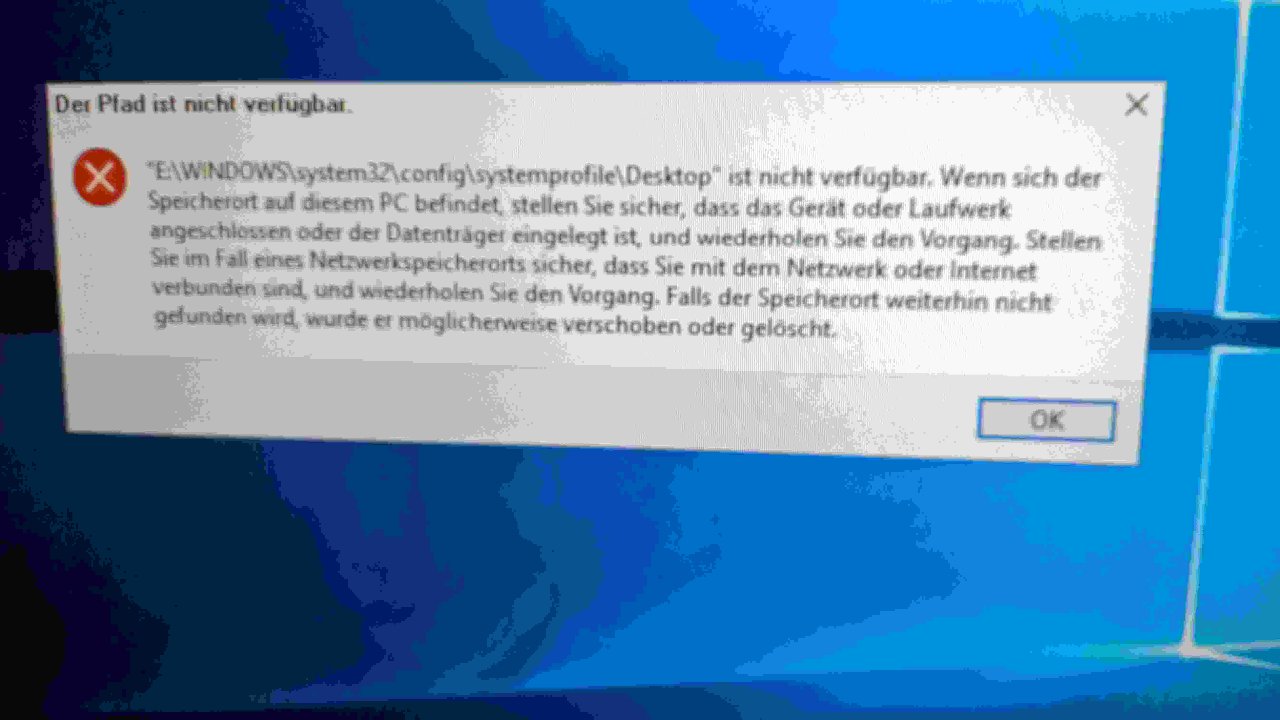

Der Anmeldebildschirm erscheint und dann fängt der Bildschirm im Abstand von ca. 1 Sek. an zu blinken. Außer Strg+Alt+Del funktioniert nichts.
Kann das an der größeren Platte liegen? Ich habe unter W7 von SSD(256GB)auf eine identische SSD geclont. Für das Backup von W10 setze ich eine 480GB SSD ein. Das Quelllaufwerk hat 256GB. Wenn ich die Backupplatte mit dem Affengriff herunterfahre erscheint folgende Meldung:
Den W10 Schnellstart habe ich als erstes abgestellt.
Hat jemand eine Ahnung was der Grund für das Problem ist? Unter W7 mache ich das Clonen seit Jahren ohne Probleme.

Die Fehlermeldung deutet darauf hin, daß der Desktop nicht geladen werden kann, das System aber bis zum Anmeldebildschirm sauber gebootet hat. Der Clone enthält also einen Fehler.
Wie hast Du das System gecloned? Mit dem Bootmedium oder direkt aus Windows heraus? Ich würde immer das Bootmedium verwenden, außerdem würde ich den Vorgang des Clonens zunächst einfach noch einmal wiederholen.
Alternativ könntest Du natürlich mit einem Live-System mal nachsehen, was bei der Kopie falsch gelaufen ist.
fbe giana0212 „Moin, fbe. Die Fehlermeldung deutet darauf hin, daß der Desktop nicht geladen werden kann, das System aber bis zum ...“

Es scheint mit der Anmeldung/Synchronisation zusammen zu hängen. Ich hatte den 1Klon ohne eine Anmeldung bei MS gemacht. Nachdem ich mich bei MS angemeldet und einen 2. Klon erstellt habe verhält sich die Backupplatte anders. Es erscheint das Anmeldefenster wenn ich dort mein Password eingebe rödelt die Anmeldung ca. 10min rum und dann erscheint:
Wieso sucht W10 auf Laufwerk E: normal wäre doch C:? Sucht W10 etwa auf der Quellplatte und wenn ja warum?
Ausschalten geht nur über den Affengriff.
gelöscht_189916 fbe „Es scheint mit der Anmeldung/Synchronisation zusammen zu hängen. Ich hatte den 1Klon ohne eine Anmeldung bei MS gemacht. ...“
Warum bei einem Klon die Buchstaben verändert werden, wenn dann die geklonte Platte allein am PC hängt???
Das ist alles Stochern im Nebel, aber falls Du das MS-Konto im Verdacht hast, könntest Du noch ein lokales Konto daraus machen und dann versuchen zu klonen.

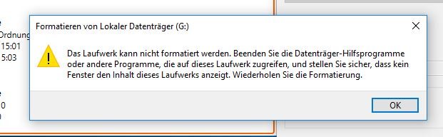

ich wollte die SSD neu formatieren und dann erneut ein Klonen versuchen. Geht nicht Meldung:
Über die Datenträgerverwaltung geht es auch nicht, löschen ist "ausgegraut" auch nicht über das Sandisk Tool:
Irgend ein Programm auf der aktiven Platte hält die Platte in "Schutzhaft"
Wie finde ich das Blockade Programm?

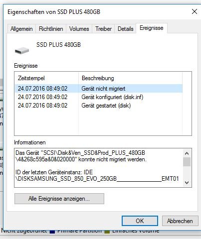

Ursache gefunden??
Nachdem ich mit Acronis versucht habe die Platte zu löschen, was 2h dauerte ohne ein Ergebnis und ohne eine Meldung, hab ich in der Computerverwaltung folgendes gefunden:
Der Zeitstempel entspricht dem erstmaligen Aufsetzen der Platte.
Im Netz habe ich nur Lösungen für USB gefunden. Hat die SSD evtl. einen Defekt?
gelöscht_189916 fbe „Ursache gefunden?? Nachdem ich mit Acronis versucht habe die Platte zu löschen, was 2h dauerte ohne ein Ergebnis und ohne ...“
Möglich wäre es zwar, aber ich vermute eher das hier:
http://www.windows-10-forum.com/threads/usb-geraet-wird-nicht-migriert.6261/
Andere Option wäre Formatieren mittels GParted per Live-CD. Probleme mit dem Wechselrahmen kannst Du eher ausschliessen? Die Misere scheint ja eine Summe der bisherigen Macken zu sein.

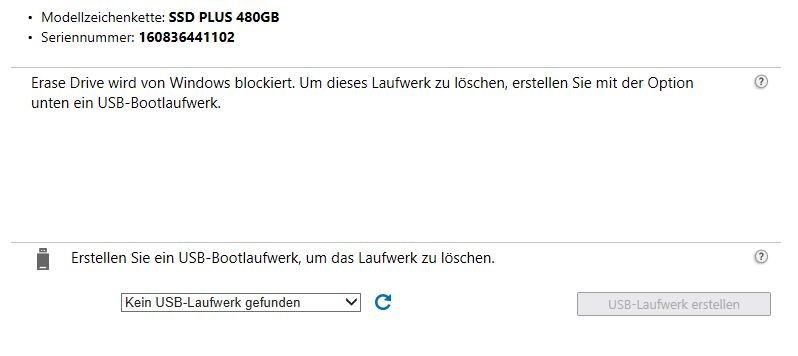

Ich nicht, weil es mir nicht gelungen ist weder mit dem Sandisk Tool Dashboard noch mit ATI die Platte zu löschen. Dashboard läuft unter W10 und ATI vom Linux USB Stick.
Ich hab einen Call bei Sandisk aufgemacht. Meine 1. Sandisk SSD hatte auch Probleme gemacht und wurde anstandslos umgetauscht.
gelöscht_189916 fbe „Ich nicht, weil es mir nicht gelungen ist weder mit dem Sandisk Tool Dashboard noch mit ATI die Platte zu löschen. ...“
Nuja, wenn das Problem die Verbindung Wechselrahmen-Board wäre, passt es trotzdem. So abartig viele SSD gehen oder sind m.E. nicht kaputt. Auch wenn es 'nur' eine preiswerte SSD Plus ist, kann ich mir nicht vorstellen, dass die in Serie abkacken, das spräche sich schneller herum als ein Lauffeuer.
Wenn die Platte nicht angemeldet/migriert oder was auch immer ist, dann kannst Du mit keinem Tool auf das Ding zugreifen, solange es so innerhalb dieses Systems läuft.
Erster Ansatz wäre in so einem Fall trotzdem das direkte Anschliessen per SATA und ggf. anderem SATA-Kabel an diesem oder einem anderen PC. NT wäre auch noch eine Option und Dein Rechner scheint so oder so ein Unikat zu sein;-)
