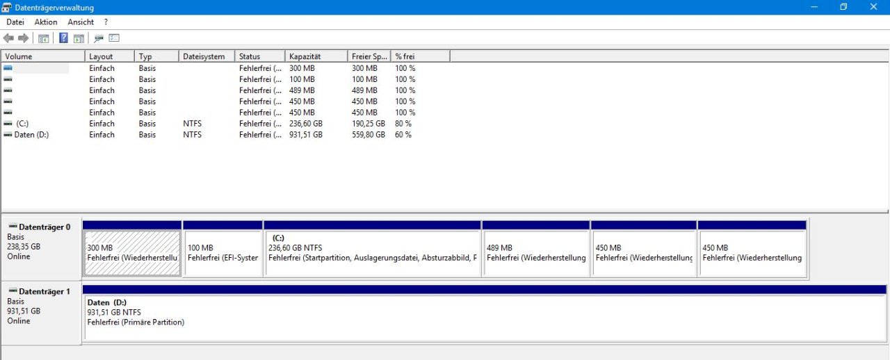

6 Partitionen bei Clean-Install von WIN 10
Proldi / 29 Antworten / Baumansicht Nickles
Ist das normal?
Es handelt sich um einen Clean-Install von WIN 10.
-------------- Gruß Proldi
Alpha13 Proldi „6 Partitionen bei Clean-Install von WIN 10“
Nein, jenau 3 und bei dir halt 4 sind da normal:
1• 450 MB - Wiederherstellungspartition mit NTFS-Dateisystem; Markierung: hidden
2• 100 MB - EFI-Systempartition mit FAT32-Dateisystem; Markierung: boot
3• XYZ MB - Startpartition, Auslagerungsdatei, Absturzabbild, Primäre Partition mit NTFS Dateisystem.
Proldi Alpha13 „Nein, jenau 3 und bei dir halt 4 sind da normal: 1 450 MB - Wiederherstellungspartition mit NTFS-Dateisystem Markierung: ...“
Also ist das so korrekt, muss ich mir da keine Gedanken machen?
Till3 Proldi „Also ist das so korrekt, muss ich mir da keine Gedanken machen?“
Nein, ist nicht korrekt. Laut Alpha13 sind auf der ersten Platte die 300 MB Partition, die 489 MB Partition, sowie eine der 450 MB Partitionen unnötig.
„We don’t make mistakes here, just happy little accidents“ (Bob Ross)
Alpha13 Proldi „Also ist das so korrekt, muss ich mir da keine Gedanken machen?“
Was ist an nein nicht zu verstehen?
Und die 4. Partition ist bei dir natürlich D:!
https://blog.notebooksbilliger.de/anleitung-windows-10-vom-usb-stick-installieren/
Da löscht man bei der W10 Installation alle Partitionen!
Proldi Alpha13 „Was ist an nein nicht zu verstehen? Und die 4. Partition ist bei dir natürlich D:! ...“
Ich habe vom Stick installiert und selbsverständlich vorher alle Partitionen gelöscht.
Deshalb bin ich ja etwas verwundert.

Alpha13 Proldi „Ich habe vom Stick installiert und selbsverständlich vorher alle Partitionen gelöscht. Deshalb bin ich ja etwas verwundert.“
Ist dein Datenträger 0 ne Platte oder ne SSD?
http://www.pcwelt.de/ratgeber/Datensicherheit-6581465.html
ist da angesagt.
Außerdem hängt man da den Datenträger 1 natürlich bei der W10 Installation immer besser ab!
https://rufus.akeo.ie/
und Rufus nimmt man zur Erstellung des W10 Sticks.
Proldi Alpha13 „Ist dein Datenträger 0 ne Platte oder ne SSD? http://www.pcwelt.de/ratgeber/Datensicherheit-6581465.html ist da angesagt. ...“
SSD
Bei der Installation war nur die SSD verbaut (Notrebook). Die HDD hatte ich entfernt.
Der Stick wurde mit Rufus erstellt.
Installiert wurde im UEFI-Modus.
Alpha13 Proldi „SSD Bei der Installation war nur die SSD verbaut Notrebook . Die HDD hatte ich entfernt. Der Stick wurde mit Rufus ...“
Da löscht man die SSD wie angegeben.
Proldi Alpha13 „Da löscht man die SSD wie angegeben.“
Danke allen für die Hilfe.
Dann werde ich den Rechner bei Gelegenheit wohl nochmals bearbeiten müssen.
Trotzdem ist mir das Verhalten ein Rätsel, es war eine neue SSD.

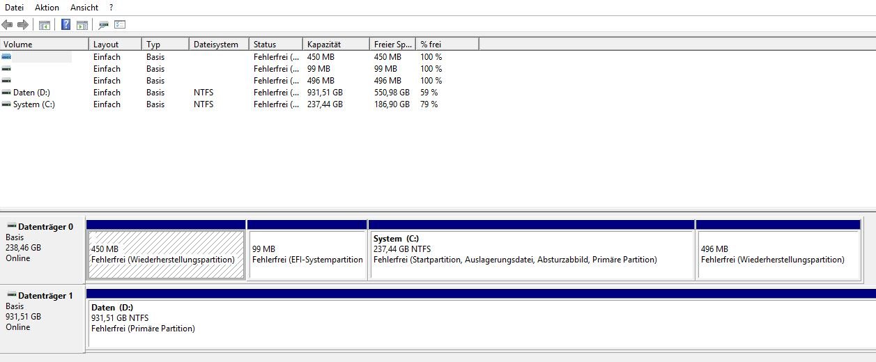

Nun ein Bild der neuen Datenträgerverwaltung, so sollte es passen:
Alpha13 Proldi „Sorry, mein Fehler. Das sollte heißen: ACER Aspire V3-571G Nun ein Bild der neuen Datenträgerverwaltung, so sollte es passen:“
Das ne Aspire Kiste absolut immer von Acer kommt, dass ist mit seit vielen vielen Jahren bekannt und jetzt paßt es mit Partitionen.
Proldi Alpha13 „Das ne Aspire Kiste absolut immer von Acer kommt, dass ist mit seit vielen vielen Jahren bekannt und jetzt paßt es mit ...“
War mir eigentlich klar, aber wollte es dann doch noch korrigieren.
.......jetzt paßt es mit Partitionen.
Sehe ich auch so.
Habe die SSD mit dem Programm "Secure Erase" von Samsung vorbereitet und dann lief alles korrekt.
Danke für die Infos.

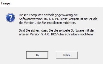

Und nun wird es schwierig!
Ich bin bisher davon ausgegangen, das die Acer-Treiber den enthalten. Ist das nicht der Fall?
Und warum dann ausgerechnet den doch schon etwas älteren 9.4.0.1027?
Hilf mir bitte, muss ich den noch haben?

Alpha13 Proldi „Die Platte ist platt .....mehr platt geht nicht. Alles erledigt. Und nun wird es schwierig! Ich bin bisher davon ...“
Intel HM77 (Panther Point)
http://www.notebookcheck.com/Test-Acer-Aspire-V3-571G-73614G50Makk-Notebook.80528.0.html
http://downloadmirror.intel.com/23215/eng/INF_9.4.0.1027_ReleaseNotes.htm
Der 9.4.0.1027 ist der definitiv neueste Treiber für den Intel HM77 =  Intel® 7 Series Chipsatz der Kiste und bei Acer gibts für W8 überhaupt keinen Chipsatztreiber!
Der Intel Chipsatztreiber 10.1.1.14 sollte da zusätzlich auch noch für die da in der CPU integrierte Northbridge drauf!
Im Prinzip kann man die auch noch nachträglich einfach drüber bügeln, besser ist es aber die zuerst zu installieren.
Alpha13 Nachtrag zu: „Intel HM77 Panther Point http://www.notebookcheck.com/Test-Acer-Aspire-V3-571G-73614G50Makk-Notebook.80528.0.html ...“
"bei Acer gibts für W8 überhaupt keinen Chipsatztreiber!"
Da ist natürlich W8.1 gemeint und der bei W7 + W8 angebotene 9.3.0.1021 ist sehr alt.
Proldi Alpha13 „bei Acer gibts für W8 überhaupt keinen Chipsatztreiber! Da ist natürlich W8.1 gemeint und der bei W7 W8 angebotene ...“
Sorry, aber jetzt verwirrst Du mich.
Welche genau benötige ich denn nun, kannst Du mir die Links direkt anzeigen?
Habe Bedenken, das ich den falschen erwische.
Alpha13 Proldi „Sorry, aber jetzt verwirrst Du mich. Welche genau benötige ich denn nun, kannst Du mir die Links direkt anzeigen? Habe ...“
Beim 10.1.1.14 nimmt man den ersten Link = die exe Datei und beim 9.4.0.1027 gibts da keine Frage wenn man lesen kann!
http://www.computerbase.de/downloads/treiber/mainboards/intel-chipsatztreiber/
Und da müßen beide drauf!
https://de.wikipedia.org/wiki/Northbridge
Was ein Chipsatz ist und macht sollte man da schon wissen und schon seit 2010 ist auch bei Intel die Northbridge in die CPU ausgewandert!
http://www.intel.de/content/dam/www/public/us/en/images/diagrams/hm77_block_diagram_4_mobile_7_series_450x450.jpg.rendition.cq5dam.webintel.450.450.jpg
Proldi Alpha13 „Beim 10.1.1.14 nimmt man den ersten Link die exe Datei und beim 9.4.0.1027 gibts da keine Frage wenn man lesen kann! ...“
Okay, mache mich mal daran.
Die Hoffnung stirbt zuletzt ........

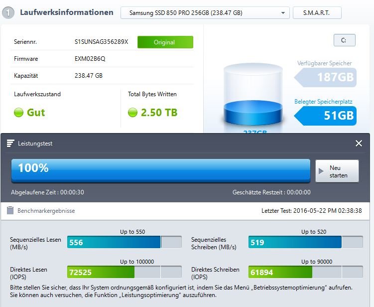

Proldi Alpha13 „http://community.acer.com/t5/V-and-VN-Series-Laptops/Which-partitions-are-default-in-Acer-Aspire-v3-571g/td-p/376129 Und ...“
Ist das so okay, kann ich das so lassen?
Sind die Werte in Ordnung?

giana0212 Proldi „Ist das so okay, kann ich das so lassen? Sind die Werte in Ordnung?“
Wird schon stimmen so.
Proldi giana0212 „Wird schon stimmen so.“
Ja, denke ich auch.
Alpha13 Proldi „Ist das so okay, kann ich das so lassen? Sind die Werte in Ordnung?“
Die Frage beantwortet man natürlich mit ja und der 10.1.1.14 ist nur für die CPU und da wird nix überschrieben!
http://www.tweakpc.de/hardware/tests/ssd/samsung_850_pro/s02.php
AS SSD oder HD Tune nimmt man da zum Testen und die Werte dürften OK sein!
