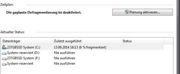

Ist bei mir das Defrag abgeschaltet?
Warum wird dann 6% fragmentiert angezeigt??
gelöscht_35042 fbe „Ist bei mir das Defrag abgeschaltet? Warum wird dann 6 ...“
Eine Fragmentierung spielt bei einer SSD keine Rolle, da die Geschwindigkeit immer gleich bleibt.
Bei mechanischen Laufwerken sieht das anders aus..
shrek3 fbe „Ist bei mir das Defrag abgeschaltet? Warum wird dann 6 ...“
Weil zum Zeitpunkt der Abschaltung 6% fragmentiert waren.
fbe shrek3 „Weil zum Zeitpunkt der Abschaltung 6 fragmentiert waren. Gruß Shrek3“
Schaltet sich das Defrag bei SSD Platten selbst ab? Ich habe jedenfalls bei der Umstellung auf SSD keine Änderungen vorgenommen.
gelöscht_189916 fbe „Schaltet sich das Defrag bei SSD Platten selbst ab? Ich habe ...“
Sollte ab W7 so sein, ebenso wie automatisches Aktivieren von TRIM usw. Lediglich bei der Indizierung der Laufwerke bin ich mir jetzt nicht sicher, das muss m.E. noch selbst gemacht werden.
