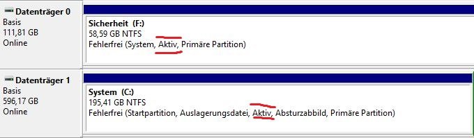

Nach der Installation fiel mir auf, dass auf der Festplatte 2 eine Partition (f) nicht angezeigt wurde.
Unter Datenträgerverwaltung war die Partition vorhanden - allerdings ohne Laufwerksbuchstabe.
Nachdem ich dies behoben hatte, erschien die Partition wieder und alles lief wie gewünscht.
Heute wollte ich eine Image-Sicherung durchführen und da teilt mir das Programm mit, dass Windows auch auf der 2. Festplatte (f) systemrelevante Daten gespeichert hat und diese mitgesichert werden müssten.

Das hört sich alles so an, als ob deine F: Partition als "aktiv" markiert war. Wenn Windows während der Installation eine aktive Partition vorfindet, packt es seinen Bootmanager-Kram dahin (auch wenn sich diese aktive Partition auf einer anderen Platte befindet!). Daher startet Windows auch nicht mehr, wenn du von der anderen Platte bootest.
Die zweite Festplatte abklemmen und dann, wie hier beschrieben, den Bootmanager wieder herstellen (bei Rechner mit herkömmlichem BIOS):
http://www.deskmodder.de/wiki/index.php?title=Das_Windows_8_Bootmen%C3%BC_wiederherstellen#Windows_bootet_nicht_mehr._Das_Bootmen.C3.BC_fehlt
Diese Reparaturbefehle funktionieren allerdings nur, wenn deine Windows-Partition auch auf "active" gesetzt ist! Sollte das nicht der Fall sein (der zweite Reparaturbefehl sollte in diesem Fall schon eine Fehlermeldung ausgeben) kannst du auch das in der Eingabeaufforderung mit diskpart reparieren. Siehe hier, Abschnitt "Set Active Partition via Command Line":

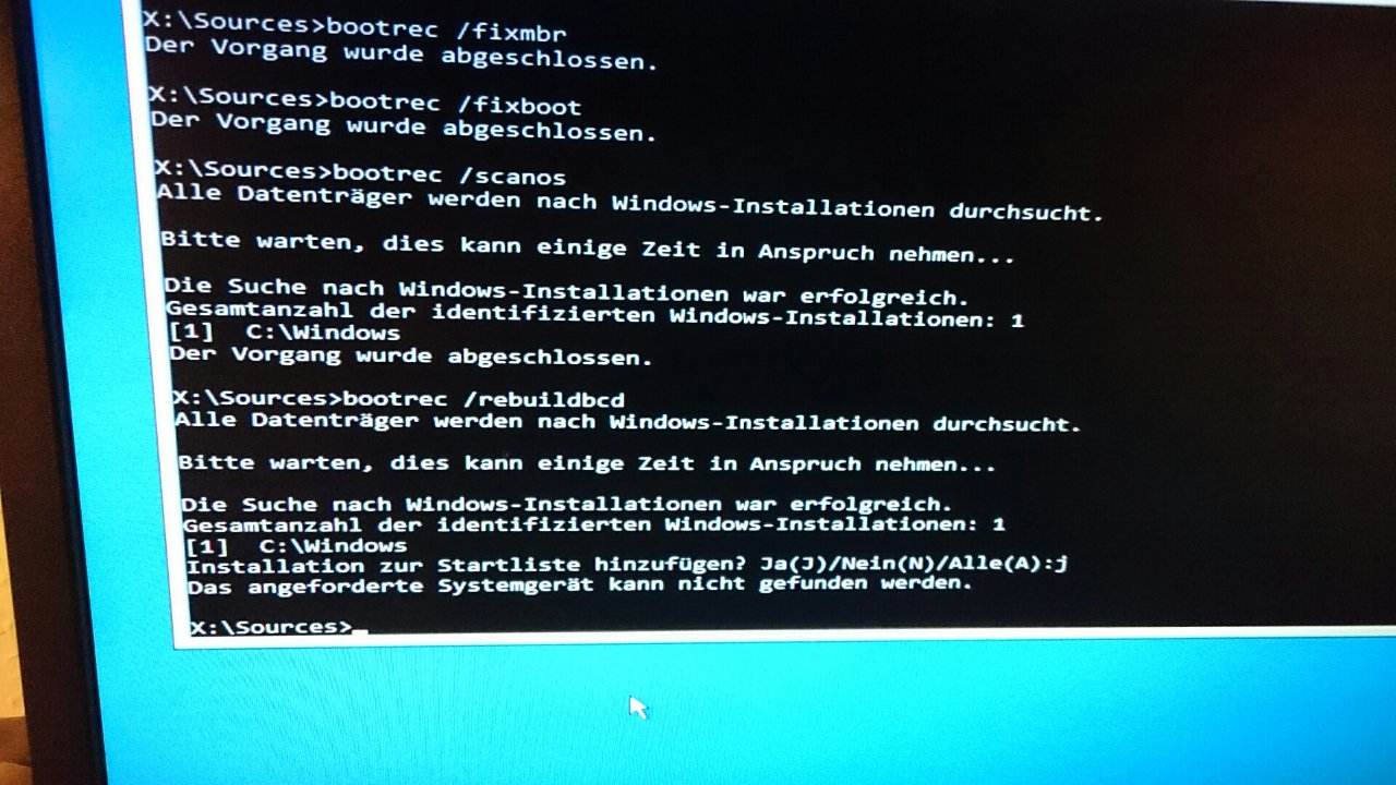

minbari mi~we „Das hört sich alles so an, als ob deine F: Partition als aktiv ...“
Das hat nicht funktioniert....
Beim letzten Befehl kanm die Frage, ob die Installation zur Startliste hinzugefügt werden soll. Ich habe ja angegeben.
Das angeforderte Systemgerät kann nicht gefunden werden.....
Siehe Bild!
Danke für die Hilfe!!!!!!

Mal vorausgesetzt dein UEFI läuft im Kompatibilitätsmodus und die fragliche FP ist keine GPT-Platte: Ist denn die Windows-Partition als "aktiv" gekennzeichnet (siehe den Hinweis mit diskpart)?
minbari mi~we „Mal vorausgesetzt dein UEFI läuft im Kompatibilitätsmodus und ...“
Ja, beide sind active, laut Datenträgerverwaltung.....
minbari Nachtrag zu: „Ja, beide sind active, laut Datenträgerverwaltung.....“
Ich dachte, hier finde ich die Lösung....
http://answers.microsoft.com/de-de/windows/forum/windows_8-update/your-pc-needs-to-be-repaired-bcd-error-etc/ef02b23c-5163-489c-8ff5-c4c396a0c747?auth=1
Aber gleiche Fehlermeldung, komischerweise erkennt er diesmal Windows auf Laufwerk d:?????

minbari Nachtrag zu: „Merkwürdige Installation Windows 10.“
Yiiiihaaaaa!
Endlich, nach einem Tag grübeln und googlen... habe ich die Lösung gefunden....
bcdboot C:\Windows /s C: /f BIOS
Dieser Befehl brachte die Lösung! Alles läuft wie gewünscht.
