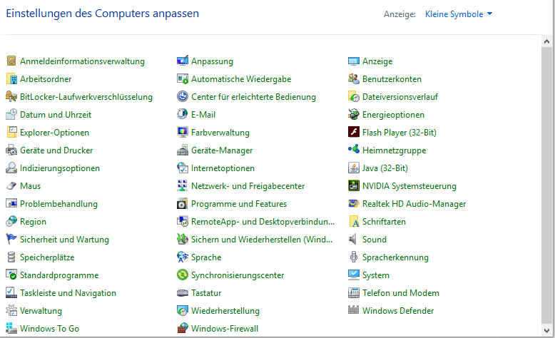

torsten40 gelöscht_35042 „Da stimmt deine Auflösung vom Bildschirm offenbar nicht.. Unter ...“
Explorer öffnen + in der Adressleiste "Systemsteuerung" eingeben,  = sich freuen :)
