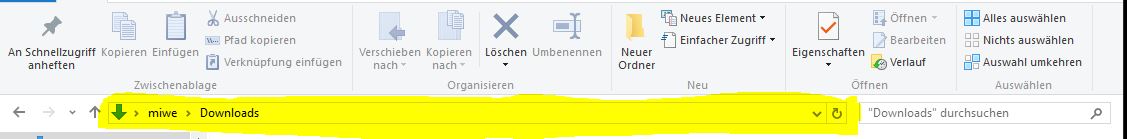

die Adresszeile
Meinst du die hier?
Die ist bei dir im Explorer nicht vorhanden?
puppikatze1 mi~we „Meinst du die hier? Die ist bei dir im Explorer nicht vorhanden?“
Doch, die ist vorhanden, ich soll über den Explorer eine größere Datei per FTP zu Acronis schicken, das hatte ich nicht geschafft.Die Bilder die ich im Netz gesehen habe, hatten eine andere Adresszeile.
Aber ich will es noch einmal probieren
