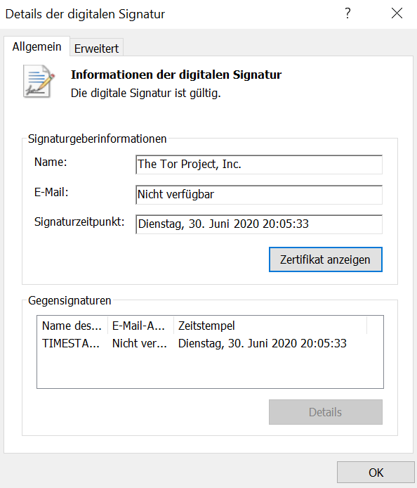

gelöscht_310953 tywin „Vielleicht bringst du da etwas durcheinander. Normalerweise können Webseiten ungültige Zertifikate haben, aber nicht der ...“
Bei der Überprüfung erhalte ich die Nachricht:
"Ein erforderliches Zertifikat befindet sich  nicht im Gültigkeitszeitraum gemessen an der aktuellen Systemzeit oder dem Zeitstempel in der signierten Datei".
Der von "Torproject" heruntergeladene Browser (v. 9.51) hat eine gültige digitale Signatur.
tywin gelöscht_310953 „Bei der Überprüfung erhalte ich die Nachricht: Ein erforderliches Zertifikat befindet sich nicht im Gültigkeitszeitraum ...“
Das ist schon merkwürdig. Beide Installationsdateien "torbrowser-install-win64-9.5.1_de.exe", die von Chip und vom Tor-Projekt, sind digital signiert. Einzig das Datum ist unterschiedlich. Bei Chip ist es der 28.06.2020 und beim Tor-Projekt ist es der 30.06.2020. Es sind also gerade mal 2 Tage Unterschied.
Der Installer von der Chip-Datei startet bei mir unter Windows 10 auch ganz normal und ohne Beanstandungen. Da der Tor-Browser bereits bei mir läuft, habe ich die Installation nicht fortgesetzt.

Nichts gegen die Seite von Tor aber auch mit dem Download von Chip wird bei mir unter Windows 10 eine gültige digitale Signatur angezeigt.
Windows 64 Bit (torbrowser-install-win64-9.5.1_de.exe):
gelöscht_310953 tywin „Nichts gegen die Seite von Tor aber auch mit dem Download von Chip wird bei mir unter Windows 10 eine gültige digitale ...“
Sehr wahrscheinlich haben die Leute von Chip die Datei ausgetauscht, denn ich hatte Chip informiert.
gelöscht_189916 gelöscht_310953 „Sehr wahrscheinlich haben die Leute von Chip die Datei ausgetauscht, denn ich hatte Chip informiert.“
Davon gehe ich auch aus, denn der "alte" Download war vom 28.06. und die aktuelle Signatur bei TOR vom 29. oder 30.06.
Ich habe gerade eben auch die zip-Datei Torbrowser bei Chip runtergeladen. Die digitale Signatur ist gültig. Ich habe aber eine Sicherheitskopie der Datei mit ungültiger Signatur angelegt und verschlüsselt. You never know.

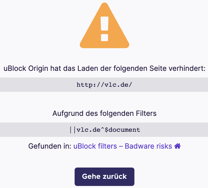

Is geil, oder? Vor allem: die Anzahl der Websites, die uBlock Origin erkennen und deswegen meckern, ist bedeutend geringer als bei allen anderen mir bekannten Blockern.
Und darüber hinaus wird nicht nur Werbung geblockt, es wird auch gewarnt, wenn ich versuche, eine Website "von zweifelhaftem Wert" zu öffnen, wie das vorhin erwähnte "vlc.de", siehe Screenshot unten.
Meine Zuneigung zu uBO geht so weit, dass ich sogar vom Safari-Browser – mit dem ich bis dato sehr zufrieden war – zu Chrome gewechselt bin, weil die aktuellen Safari-Versionen uBO nicht mehr unterstützen, Firefox und Chrome hingegen schon.
