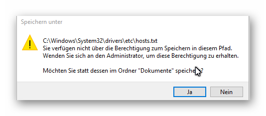

hätte dazu auch mal eine Frage,
hatte auch schon mal versucht eine Nummer dazu in den Hosts einzutragen. Win 10 Ulti
aber ich kann diese nicht speichern, da ich dazu keine Rechte besitze. Ich bin als Admin alleine angemeldet. Was für Rechte brauche ich den dazu noch??.
Gruß Forza
gelöscht_180069 gelöscht_326428 „hätte dazu auch mal eine Frage, hatte auch schon mal versucht eine Nummer dazu in den Hosts einzutragen. Win 10 Ulti aber ...“
Gleich, wenn du auf den Editor gehst, mit Rechtstaste anclicken und "Als Administrator" ausführen - dann läuft alles
gelöscht_326428 gelöscht_180069 „Gleich, wenn du auf den Editor gehst, mit Rechtstaste anclicken und Als Administrator ausführen - dann läuft alles“

ich rufe also die Host usw auf, dann öffnen mit Editor. Soweit richtig? Wenn ich aber als Admin aufrufen will kommt nichts da ich ja als Admin bereits angemeldet bin.

Natürlich nicht, den Editor muß man da per Rechtsklick als Admin öffnen und das wurde dir auch schon gesagt!
Im Editor öffnet man dann die Hosts Datei und dann läuft das auch.

Beim Aufrufen von Editor die Rechtstaste drücken, dann erscheint "Als Administrator  ausführen". Und Achtung: es geht nicht um "hosts.txt", sondern um "hosts", also keine Textdatei.

as bedeutet dies, der weg ist doch system32, drivers, etc, hosts. öffnen mit Editor soweit richtig?? jetzt kann ich drücken was ich will, es kommt keine Möglichkeit als Admin öffnen.
Wo liegt der Fehler

Erledigt, das mit dem Link von Alpha hatte ich auch schon mal gemacht. Aber das Speichern wurde immer verweigert. Jetzt ging das, aber es erscheint eine zweite Hosts Datei, mit dem Eintrag. ist das so in Ordnung ?
gelöscht_180069 gelöscht_326428 „Erledigt, das mit dem Link von Alpha hatte ich auch schon mal gemacht. Aber das Speichern wurde immer verweigert. Jetzt ...“
Wieso eine zweite? Ohne die Endung txt darf es nur eine geben.
Aber ich habe mir diese Übung ganz abgewöhnt. Mach das mit uBlock Origin, wie weiter oben empfohlen! Funktioniert bestens.
