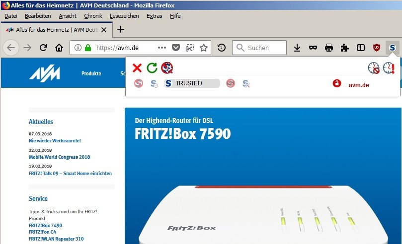

Mit https://avm.de gibt es kein Problem. Die ist hier im Beispiel bei NoScript als "trusted" eingestuft - warum auch nicht?
Die Auswahl "top-level sites temporarily to trusted" zu setzen würde ich nicht wählen. Es gibt in den meisten Fällen genug Links zu zu Seiten, denen ich keine Rechte geben möchte. Hier bei avm sind keine verlinkten Seiten angezeigt. Wie facebook, google und solch Quatsch - aus meiner Sicht betrachtet.
Und im unbekannten Fall kann man die aktuelle Seite auf temporarily trusted setzen - S mit der kleinen Uhr rechts unten.

Hallo Anne,
So wie auf deinem Bild sieht es bei mir normalerweise aus. Wenn ich den Link in deinem Posting anklicke bekomme ich "Server nicht gefunden".

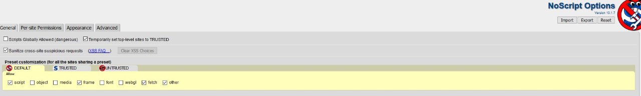

gelöscht_323936 fbe „Hallo Anne, So wie auf deinem Bild sieht es bei mir normalerweise aus. Wenn ich den Link in deinem Posting anklicke bekomme ...“
In dem Bild von Dir oben sind die Optionen /Settings von NoScript angezeigt.
Die Anzeige für die aktuelle Seite im Tab gibt es, wenn der Button für NoScript  in der Symbolleiste angeklickt wird.
Das ist halt viel einfacher - und alle verlinkten Seiten der web-Seite in dem Tab werden zudem angezeigt mit dem aktuellen Status und den möglichen Einstellungen.
Wenn avm.de jetzt geht, ist das Problem hoffentlich gelöst. Ansonsten der Seite in NoScript temporäre Berechtigungen geben, die können  gelöscht werden.
