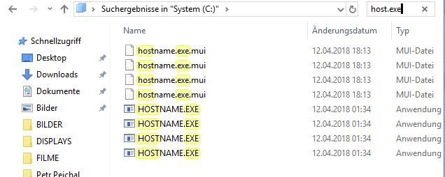

Suche ich bei mir nach host.ex, bekomme ich nur das folgende. Hosts.exe gibt es nicht.
hjb winnigorny1 „Suche ich bei mir nach host.ex, bekomme ich nur das folgende. Hosts.exe gibt es nicht.“
Eine Datei hosts.exe ist mir auch nicht bekannt. Die entsprechende Datei hieß schon immer - also soweit mir bekannt schon seit Win98 oder sogar Win95 - nur "hosts", ohne "exe".
winnigorny1 hjb „Eine Datei hosts.exe ist mir auch nicht bekannt. Die entsprechende Datei hieß schon immer - also soweit mir bekannt schon ...“
Genau. Und eine Hosts.exe habe ich auch nirgends auf dem Rechner. Und in System 32, wo  Host.exe oder Hosts.ex 100% gefährlich wäre, ist auch keine Datei dieses Namens zu finden..... habe wohl ein "s" zuviel getippt. - Es war die Datei Host.exe die vom Defender blockiert wurde.
gelöscht_327008 winnigorny1 „Suche ich bei mir nach host.ex, bekomme ich nur das folgende. Hosts.exe gibt es nicht.“
Wenn du die hosts.exe nicht im System hast, dann bleibt ja rätselhaft, wieso der Defender die hosts.exe daran gehindert hat, Änderungen am Arbeitsspeicher vorzunehmen.
winnigorny1 gelöscht_327008 „Wenn du die hosts.exe nicht im System hast, dann bleibt ja rätselhaft, wieso der Defender die hosts.exe daran gehindert ...“
Wie schon oben gesagt. Defender hat die Datei Host.exe blockiert. - Habe ein "s" zuviel getippt. Und unter Host.exe finde ich nur, was ich schon oben als Bild geschickt habe. Da hat ein "s" zuviel, dass ich eintippte, für unnötige Aufregung gesorgt. Wir sollten das hier beenden. - Das mit der Host.exe habe ich schon einmal durchlaufen gehabt und und mit Hilfe von fakiauso dieses Jahr schon einmal genau untersucht. - Da gabs nichts Bedrohliches.
... Und im Taskmanager läuft auch kein entsprechender Prozess....
