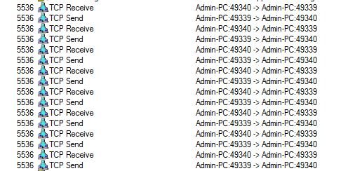

Danke Maybe, ich habe nicht mehr an die Suite gedacht, habe die aktuelle heruntergeladen und Procmon aufgerufen. Die Lesevorgänge scheinen von Acronis TrueImage zu kommen. Aber was bedeutet das ?
Ich hab doch nur 1 z.Zt. laufenden PC.

Knoeppken fbe „Danke Maybe, ich habe nicht mehr an die Suite gedacht, habe die ...“
Falls dem so ist, könnten es u. a. die Dienste "Nonstop Backup Service" + "Scheduler 2 Service" sein, die findest du in den Diensten deines Betriebssystems, die Erklärungen zu diesen Diensten stehen dort auch. Testweise kannst du diese auf "Manuell" stellen und nach einem Rechnerneustart erneut beobachten.
