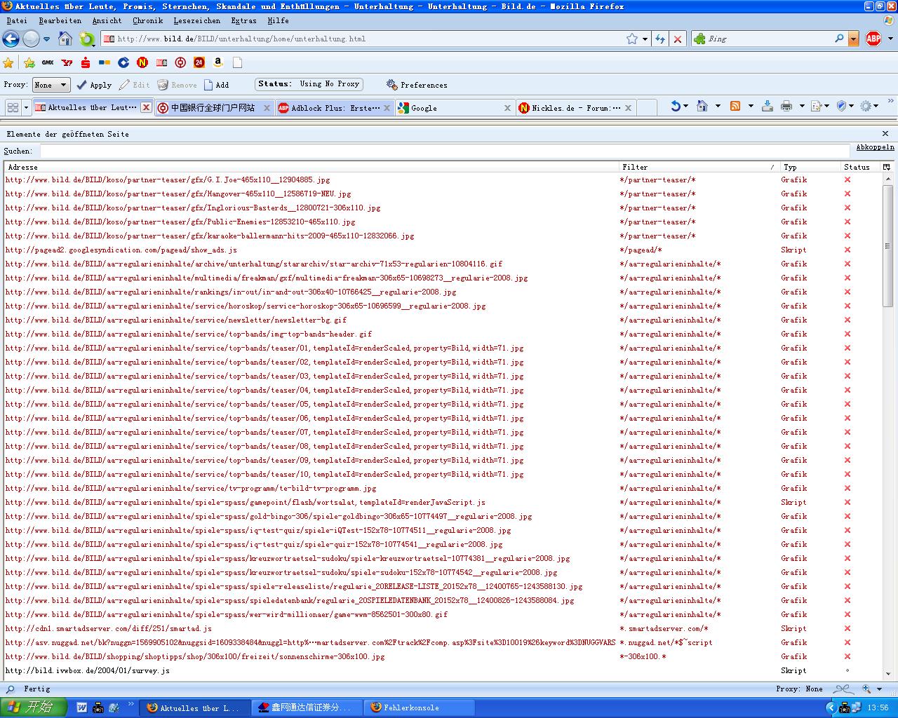

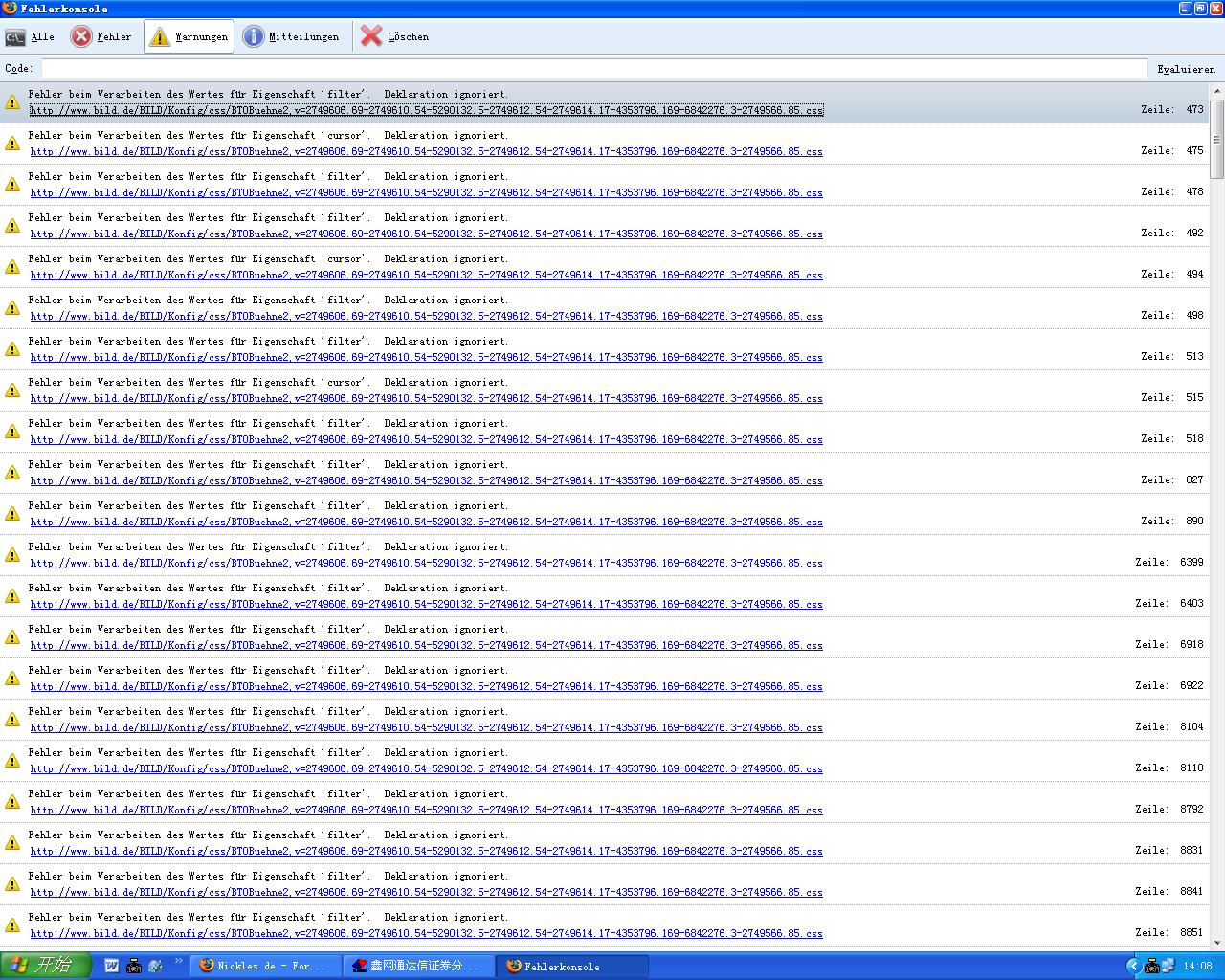

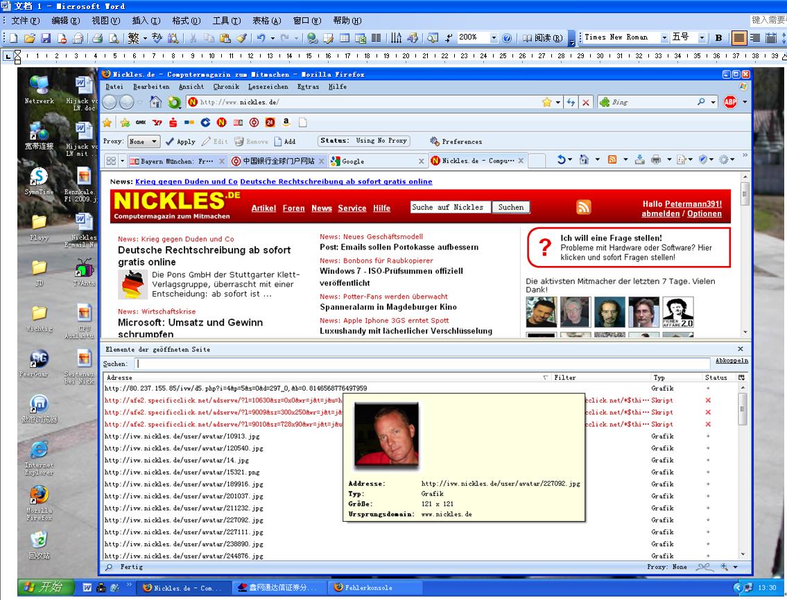

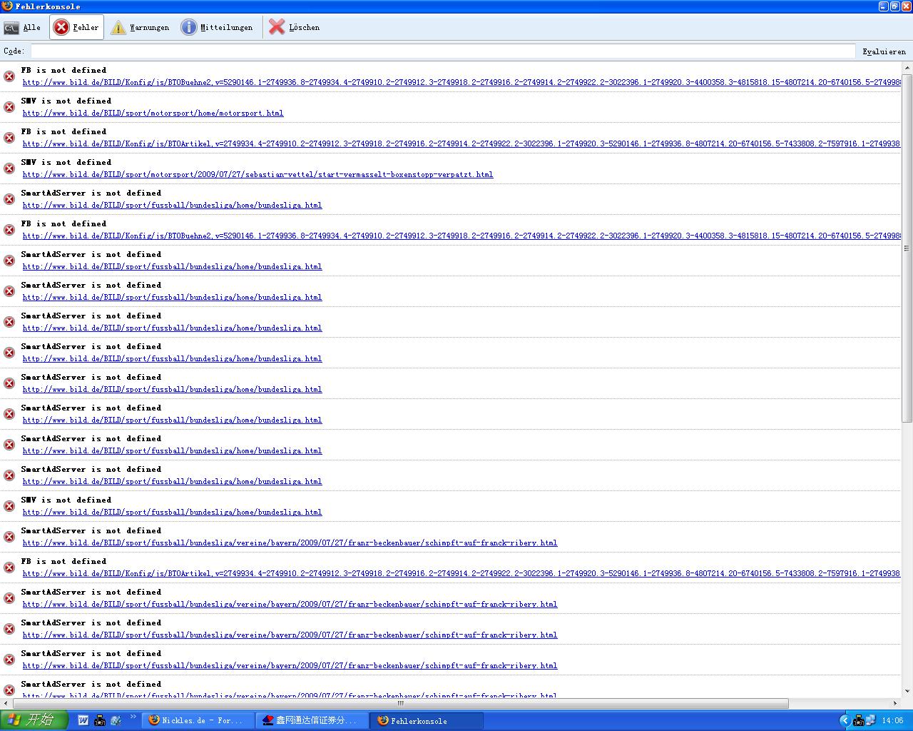

.... und aktiviertem ABP - entstehen Verzoegerungen.
Wenn ich, nachdem die Nickles Hompage erschienen ist, den ABP ( rotes Schild) anklicke ( linke Maustaste ), dann erscheint folgendes Bild:
http://www.nickles.de/user/images/261821/wenn-ich-nickles-aufrufe-dann..jpg
http://www.nickles.de/user/images/261821/fehlerkonsole-warnungen.jpg
http://www.nickles.de/user/images/261821/fehlerkonsole-b.jpg
Ich glaube, hier liegt die Ursache der Verzoegerung beim Seitenaufbau.
Das Gleiche ist bei Bild-online ( nur noch viel gravierender )
http://www.nickles.de/user/images/261821/blockierte-elemente-bei-bild.jpg
Einerseits will ich selber entscheiden was ich am Bildschirm ansehen will, anderseits will ich keine idiotischen Werbungen haben.
So gesehen ist ABP schon eine feine Sache.
Sie gehoert nur richtig eingestellt.
Ich gehe davon aus, dass die ganzen Werbebloecke ( z.B. bei Bild ) alle von ABP geprueft werden, welches zu einer enormen Zeitverzoegerung beim Seitenaufbau fuehrt.
Habe ich Recht, oder ist mein Gedankengang verkehrt?

Hallo Petermann,
ich versuche das mal ganz "grob" zu erklären - wenn du dir die Filterliste mal ansiehst (einfach mit der Maus über ABP gehen, rechte Maustase und dann auf "Einstellungen" klicken), dann wirst du feststellen, dass einige Einträge in der Liste ein kleines rotes Ausrufezeichen vorangestellt haben.
Dabei handelt es sich um einzelne Filtereinträge, die teilweise relativ komplexe Filterregeln abarbeiten müssen (z.B. Inhalte aller Subdomains einer einzelnen Domäne nicht anzeigen - das geht oft mit einer einzigen Befehlszeile, allerdings ist die Prüfung dann live aufgrund der sehr großen Anzahl an möglichen Treffen sehr zeitintensiv) - wenn man von derartigen Einträgen sehr viele in einer Filterliste hat, dann kann es schon mal vorkommen, dass sich der Seitenaufbau "etwas" verlangsamt.
"Fehler", so wie du sie hier als Screenshot angehängt hast, können auch mal passieren - z.B. auch dann, wenn allgemeine Filterregeln mit Ausnahmeregeln, die wieder in Abhängkeit von einzelnen Ausdrücken stehen können (Bsp - es sollen alle Werbebanner von GoogleAdsense ausgeblendet / unterdrückt werden, allerrings nicht dann, wenn diese auf Spiegel.de stattfinden, im Allgemeinen aber nicht, wenn für Karitative Leistungen geworben wird), konkurrieren. Klingt kompliziert, ist auch so 8-)
