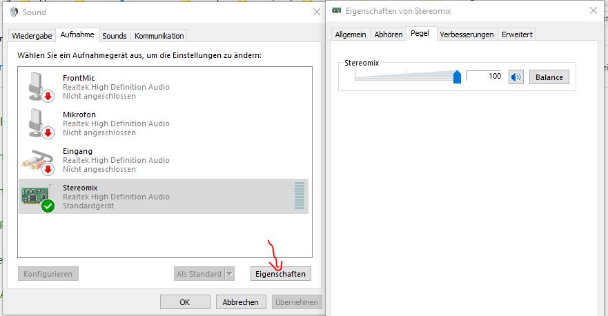

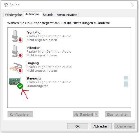

Du musst das auch unter "Aufnahme" als Standard festlegen.

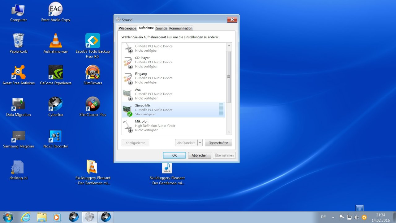

Ja hab ich genauso eingestellt Pegel zeigt keine Veränderung an.Auf dem Laptop hauts hin, Pc bleibt bockig.

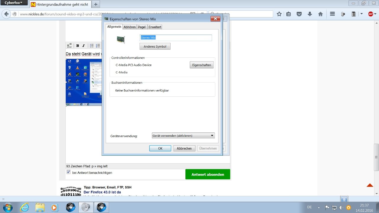

Und was ist unter den Eigenschaften von Stereomix bei Pegel eingestellt? Ist da evtl. Stereomix stumm geschaltet?
Da steht Gerät wird verwendet. Im nächsten Button Abhören ist als Wiedergabequelle angegeben.
Hast du denn jetzt auch bei "Pegel" nachgesehen?
Ja Pegel ist an

Ohne Trick 17 ist beim ADI HD Audio Codec nix mit Stereo Mix!
https://www.youtube.com/watch?v=zsWrqkqfn1k
Außerdem hat das Asus P5Q-E nen ADI HD Audio Codec und keinen von C-Media!
Hi den Cmedia habe ich gestern installiert, bisher keine Verbesserung.
Ich werde wohl die alte Soundkarte rauskramen u es damit versuchen.
Danke für die Tipps.
Definitiv falscher Treiber beim Asus P5Q-E!
