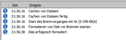

Du willst den Nachweis, daß bei Einlegen einer DVD-RW eine Formatierung vorgenommen wird? Voila, hier gibts das.
Ablauf: Nero8 burning-rom. Neue DVD+RW. Brennen einer Datei und dann kommt dieses Protokoll:
http://www.nickles.de/user/images/20265/scan2_.jpg
Ich weiß auch, daß das keine "Formatierung" im eigentlichen Sinne ist, aber Du hast ja angezweifelt, daß das so angezeigt wird. Und das wird es. *rofl*
Gruß Gerd
Marwoj Gerd6 „*lol*“
Abend Gerd,
DVD-RW (Verbatim) nicht neu, aber schnell gelöscht und wieder beschrieben.
http://www.250kb.de/u/090728/j/f1e3f698.jpg
Wie gesagt, noch nie eine solche Meldung bekommen, auch mit neuen..
Nur Nero 7 Burning ROM drauf, reine Brennfunktion..
Übrigens, von DVD-Recorder benutze ich separeate DVD-RW. Sie wird im Recorder UDFS2 als VR und im *.vro Format beschrieben und dient nur als Transport-Träger. Behandelt wird nur im Recorder.
