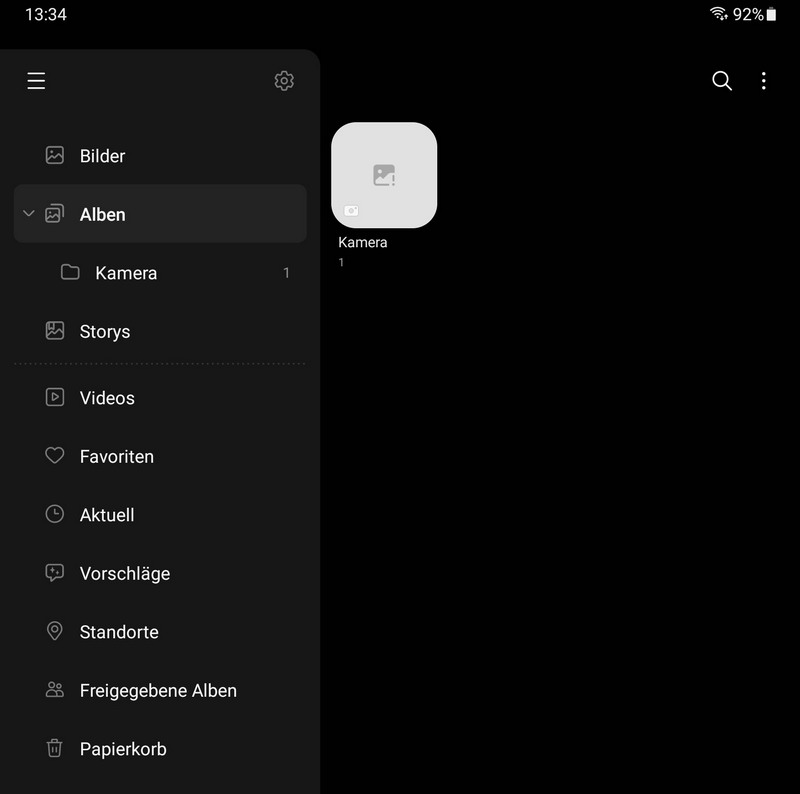

Hallo Gemeinde,
ich habe eine Frage.

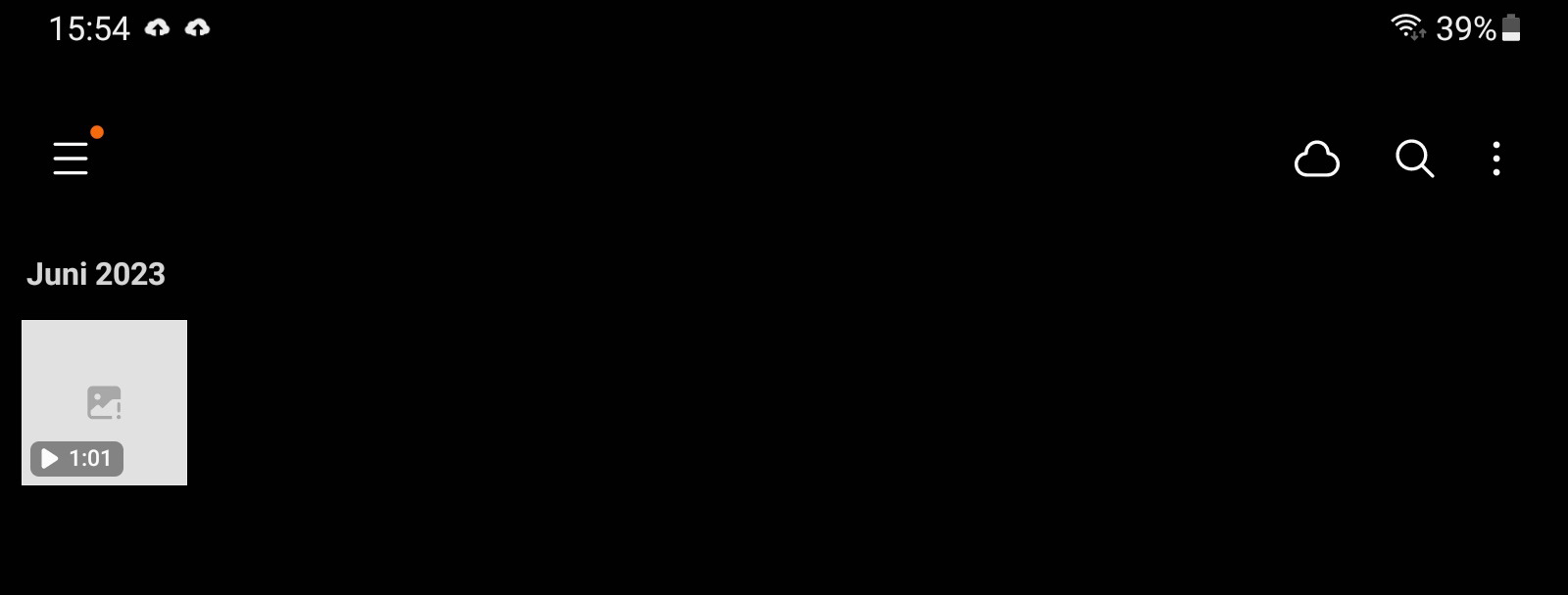

Ich habe mit meinenm Tablet ein Video aufgenommen und es dann auf meinen PC übertragen.
In der Galerie ist es gelöscht aber es bleibt noch etwas übrig.
Es hat die gleiche Spieldauer wie das Video.
Löschen kann ich es nicht und wenn ich es abspielen will, wird die Datei nicht gefunden.
Samsung will unbedingt auf mein Tablet, um mir zu zeigen wie das geht.
Das will ich aber nicht.
Wie bekomme ich die Anzeige weg?
Mit Cache leeren und Daten löschen geht es nicht.

lexlegis pappnasen „Samsung S5e T720“
Wenn es auf dem PC komplett da ist, wird beim Verschieben (?) versucht worden sein, die Datei zu löschen, was nicht klappte.
Geh mal in der App "Eigene Dateien" auf DCIM/Kamera, dort kann man die Datei löschen.

Das Video gibt es nicht mehr nur diese blöde Icon.

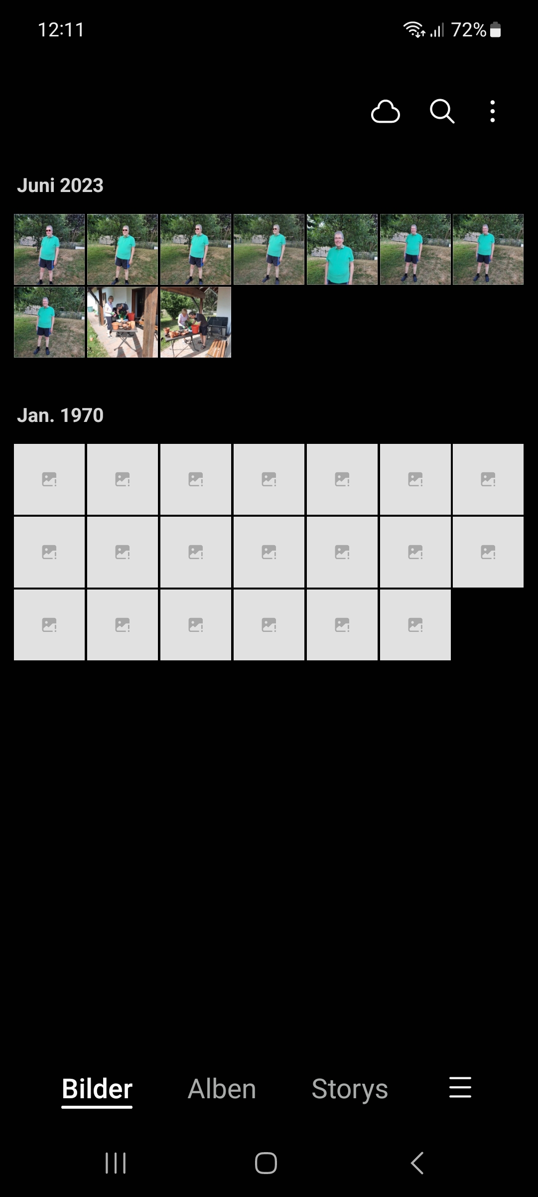

pappnasen Nachtrag zu: „Samsung S5e T720“
Jetzt habe ich auf meinem Handy die gleiche $cheiße.
Was habe ich gemacht?
Ich habe MagentaCloud geüffnet und dann die Option: Inhalt anderer Apps hochladen benutzt und danach sieht meine Galerie so aus:
andy11 pappnasen „Jetzt habe ich auf meinem Handy die gleiche cheiße. Was habe ich gemacht? Ich habe MagentaCloud geüffnet und dann die ...“
Da kann ich nicht mal ne Meinung äußern. Meine
Cloud liegt im Schrank. Sonst halte ich von Clouds recht wenig.
Januar 1970, lol. Ich fasse es nicht. Andy
pappnasen andy11 „Da kann ich nicht mal ne Meinung äußern. Meine Cloud liegt im Schrank. Sonst halte ich von Clouds recht wenig. Januar ...“
Ich denke, das ist ein katastrophaler Softwarefehler.
Aber auf dem Handy konnte ich alles löschen.
Auch die Dummies von 1970.
Leider muss ich die Cloud benutzen, weil es für eMail zu groß ist.
Auf dem Tablet werde ich das ignorieren.
