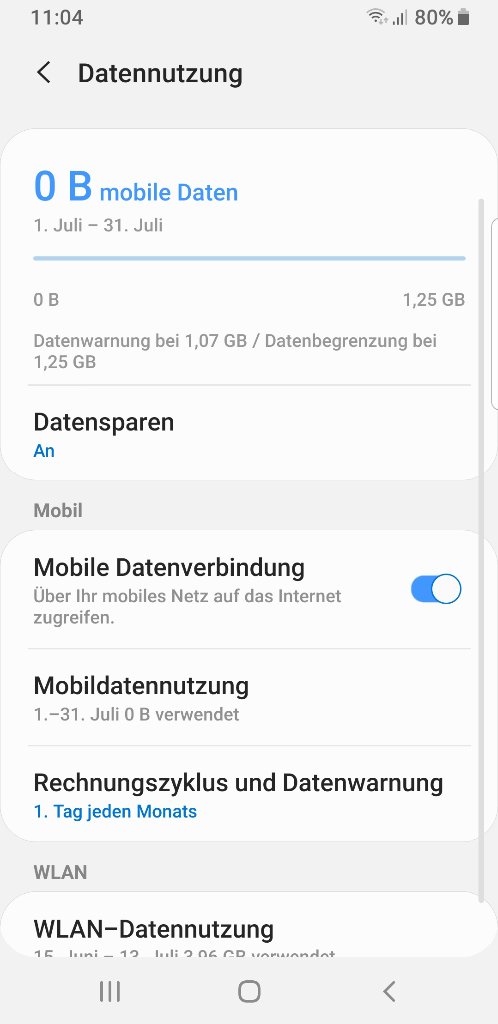

leider hab ich jetzt zu hause nach einem kurzurlaub und benutzung des hauseigenen hotspots stress mit meinem dsl - bzw. dem internet draußen ohne wlan.
ich hab in den einstellungen mobil gesetzt aber komme nicht mehr online.
hab ich was vergessen, was bitte mach ich falsch.
vor dem kurztrip hat es immer geklappt, um z.b. die benzinpreise zu vergleichen.
bitte um hilfe.
mfg fubbi

es war viel simpler.
es war die falsche einstellung im zugangspunkt.
dort stand we.vodafone.de - und stehen muß dort 'access.vodafone.de'
das hab ich nach einer anfragemail meines anbieters gesagt bekommen.
