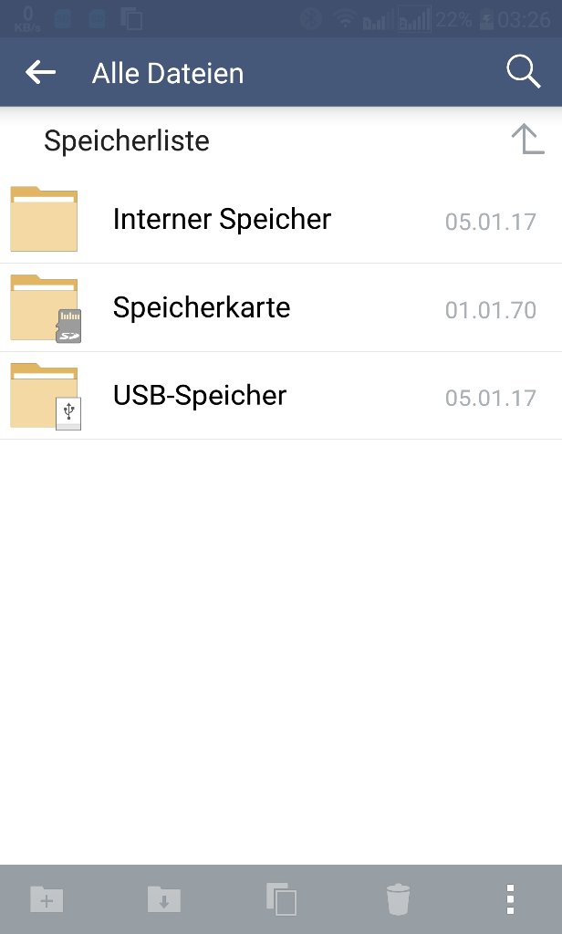

Hab dazu selber noch mal ein Bild geschossen:
Im Prinzip selbsterklärend. Charge für laden, OTG für Speichemedium.
Wenn man das Teil auf Charge stellt, einen Speichermedium anstöpselt und dann am Smartphone, passiert zuerst mal nichts aus ein Ladevorgang. Erst wenn man denn Schalter auf OTG umstellt, wird das Phone weiter geladen, gleichzeitig das Speichermedium eingehängt und Dada...... Beides ist möglich.
Etwas schwer zu erkennen, aber man sieht doch das Ladesymbol.
