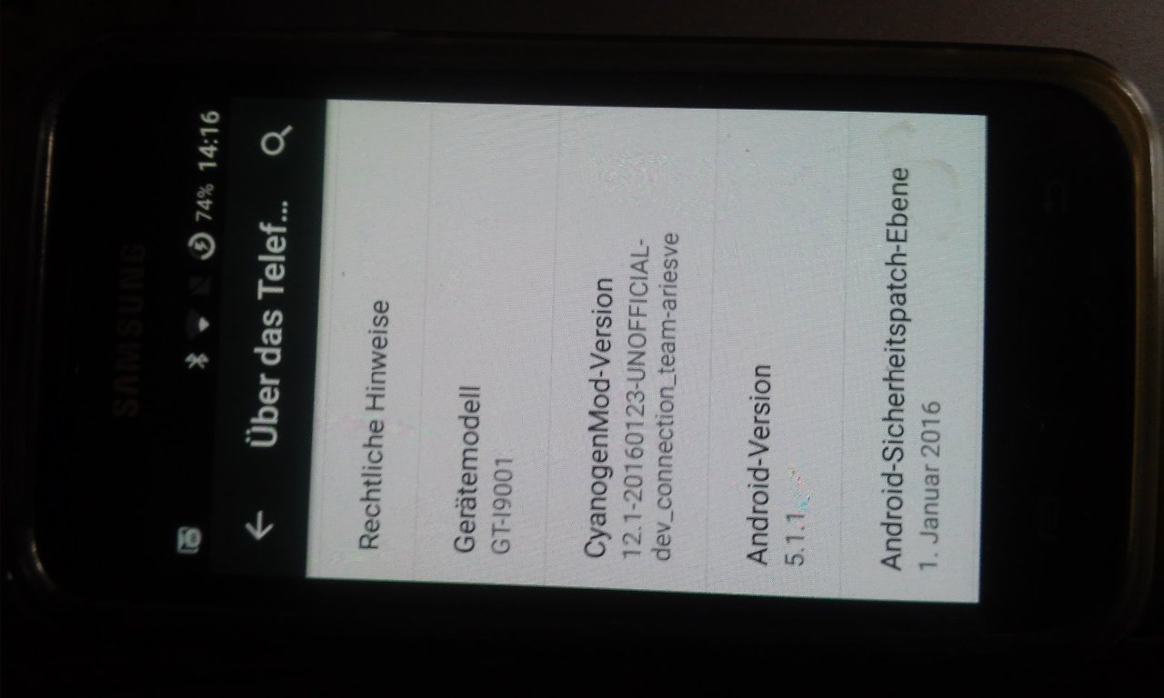

Darf ich vorstellen: Mein neustes (altes) Handy:
Systemcrasher / 8 Antworten / Baumansicht Nickles
Wer jetzt stutzig wird, und sagt: Oh, das sieht ja aber aus, wie das Samsung Galaxy i9001, ja das sieht nicht nur so aus!
Aber wie unschwer zu erkennen ist: Android 5.1.1! :)
Mein erstes gefashtes Handy. Bin ganz stolz. :)

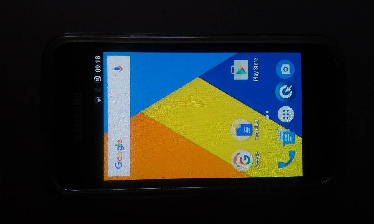

Hat leider nicht von Anfang an problemlos funktioniert. Die deutsche Anleitung war mißverständlich, z.B. das "Nandroid-Backup" hat nicht funktioniert, weil ich die Funktion nicht gefunden hatte (aber egal, die Daten waren gesichert) und ich mußte es insgesamt 5 mal flachen, bis ich es einmal vollständig hatte.
Ok, einmal hatte ich es - aber ohne Google-irgendwas. Also ging auch Playstore nicht.
Dann erst die Pico-Gapp (nur Playstore) Nano-Gapp, dann Micro, dann "Stock".
Immer blieb das System beim Konfiurieren hängen. Auch beim letzten Mal mußte ich das 4 oder 5 mal neu booten. Aber jetzt funzt es.
Wer also kein Playstore braucht, kommt mit dem CMyanomod 12.1 eigentlich zurecht.
Alles an Board, was man wirklich braucht. Halt keine Sachen wie Navi, Spiele usw.
Aber zum Telefonieren und Fotographieren ist alles nötige an Board.
Wer sein Handy flashen will, sollte vielleicht zuerst auf dem Cyanogenmod-Forum vorbei schauen. Ich hab das leider erst gefunden, als ich schon fertig war und danach gesucht habe, wie ich die Entwickleroptionen aktivieren kann.
:D
Gefühlt ist es sogar schneller als vorher.
Ohne den ganzen Googlekram war es sogar rasend schnell!
Im Endeffekt sicher preiswerter als ständig neu kaufen.
Und: eingebaute Update-/Upgrade-Funktion, wenn ich das richtig verstanden habe. Die nächste CM-Verson gibt es dann automatich drauf.
Ist ja fast schon ie bei Apple, nur halt ohne "Handschellen".... :D
