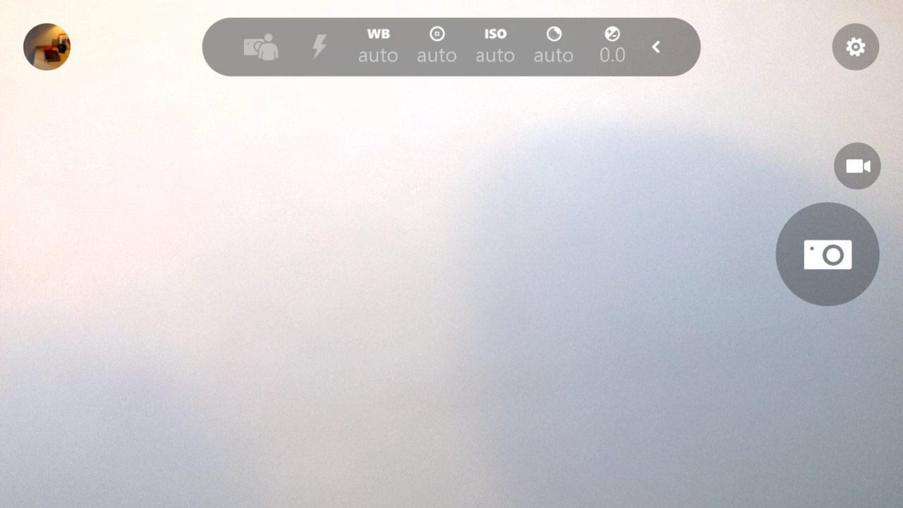

Die gibt es bei mir nicht, siehe Sreenshot:
Andreas42 fbe „Die gibt es bei mir nicht, siehe Sreenshot:“
Hmm, bei mir sieht die Lumia Camera App anders aus. Aber gewisse Ähnlichkeiten lassen sich nicht leugnen. Zwinkernd
Wenn ich das Teil quer halte, dann sind die drei Punkte rechts Oben, da wo bei dir das Zahnrad eingeblendet wird. Und da das Zahnrad ja allgemein in Windows-Phone die Einstell-App ist, würde ich tippen, dass man darüber den Einstelldialog der App erreicht.
fbe Andreas42 „Hi! Hmm, bei mir sieht die Lumia Camera App anders aus. Aber ...“
Du hast recht, unter Foto gibt es u. a. eine Einstellung "lebendige Bilder" ein und aus. Ich werde mal testen ob das die gesuchte Einstellmöglichkeit ist.
