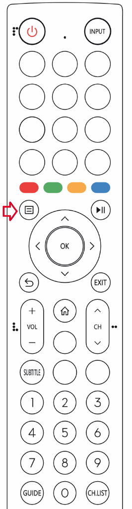

Edgar Rau rocklady „Hallo, du warst nicht zu langsam. Er war nur schneller. :- LG“
Ja, so kann man es auch sehen.
Übrigens, bei meinem TV muss ich zuerst den Menü-Button auf der Fernbedienung drücken und dann Einstellungen u.s.w.
rocklady Edgar Rau „Ja, so kann man es auch sehen. Übrigens, bei meinem TV muss ich zuerst den Menü-Button auf der Fernbedienung drücken und ...“
Hallo, Edgar,
herzlichen Dank . Es hat endlich dank der Abb. der FB gefunzt.
Vieles hatte ich gelesen, aber die meisten Artikel waren für Bluetooth Verbindungen.
Nun kann ich schon heute Abend meine AKG genießen.
PERFEKT!Lächelnd
Liebe Grüße, rocklady

Zuerst muss man den Kopfhörer an der 3,5mm Buchse (Klinke) anschließen oder Bluetoothkopfhörer koppeln, worauf die Meldung „Kopfhörer wurde verbunden“ erscheint.
Im Hauptmenü – Einstellungen – Ton – Kopfhörereinstellungen kann man jetzt frei unter den folgenden Optionen wählen: Ton am TV, Ton am Kopfhörer, Ton am TV und Kopfhörer.
Im Schnellmenü (Aufruf mit Taste links oben, neben Cursortasten) erscheint nun als oberster Menüpunkt die Kopfhörerlaustärke. Mit den Cursortasten kann man nun die Kopfhörer-Lautstärke beliebig ändern und zeitgleich und unabhängig mit der Vol+ / Vol- Taste die Laustärke der TV Lautsprecher regeln.
